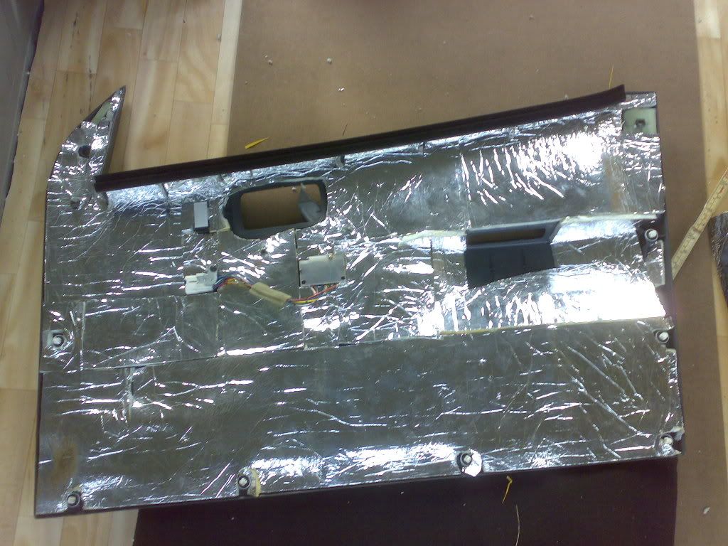

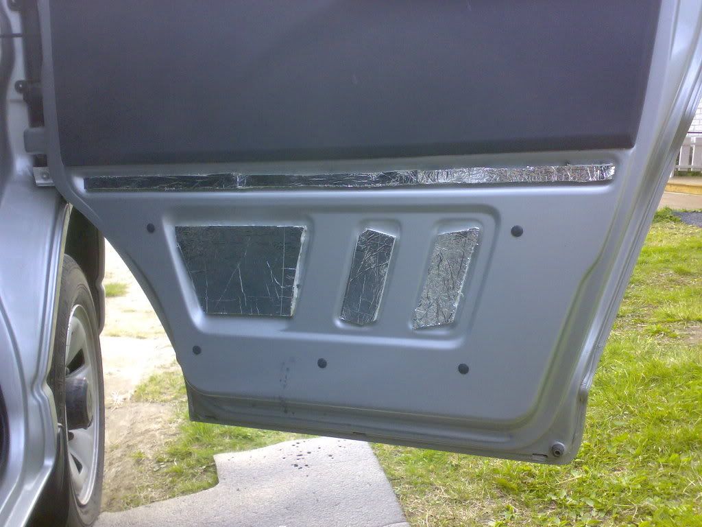

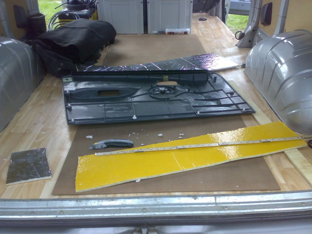

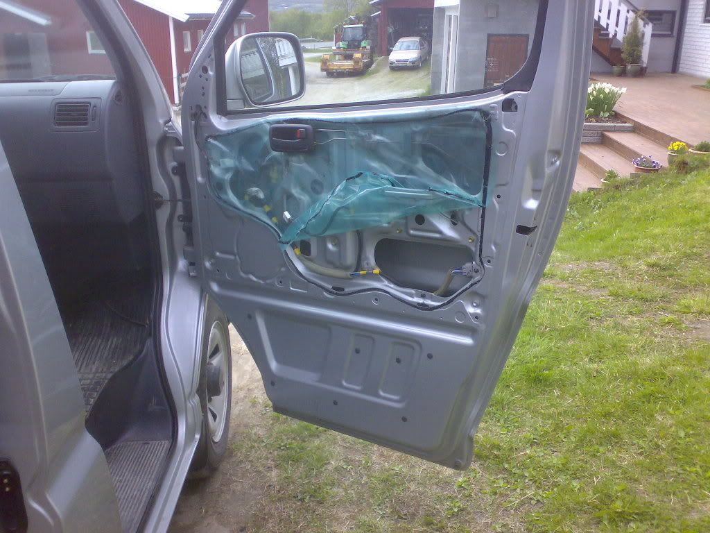

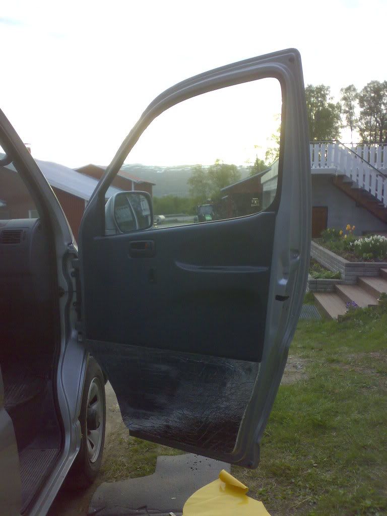

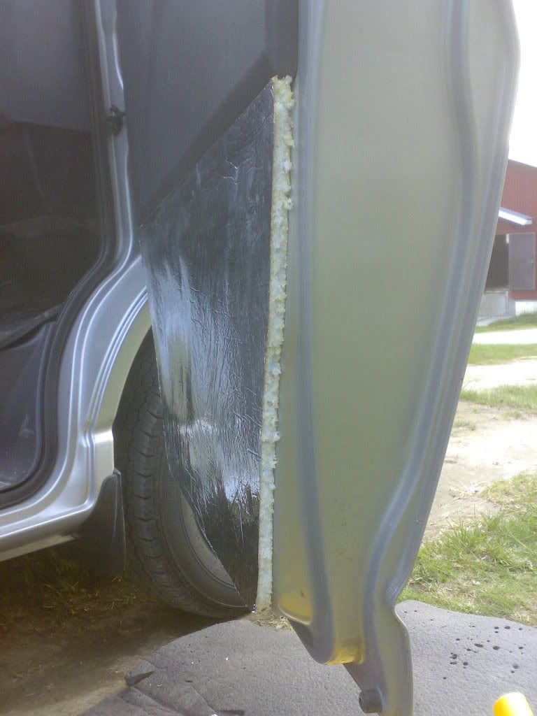

Nå har jeg isolert dørene. Trodde jeg skulle få til å isolere inni dørene, men det gikk jo ikke.. Slik gjor jeg det:
Legg merket til det stilige gulvet:-P
Der har jeg "fylt i" litt, sånn at det skkulle bli mest mulig jevnt.
Der som isolasjonen vises skal jeg trekker over med noe skingreier..:p tenkte først med vanlig høyttalerkassestoff, men det blir så fort støvete.
Kjørte meg en tur etter jeg var ferdig, og det var blitt bedre, men det er fortsatt gjenklang inni dørene. Så det blir litt bråk uansett. På neste steg skal jeg isolere gulvet, og bakveggen.

Asfaltplatene skal limes på dørblekket, og det er her de sitter på mange biler også fra fabrikk. Når du banker med knyttneven fra utsiden på døra vil den litt kjipe hule lyden bli borte og den blir mer kontant og solid. Dette vil også dempe lyd. Om du ikke kommer til inni der så kan det vel tenkes at Hi-fi-folket har noe gugge du skan spraye/smøre på som gjør samme nytten.
Døll signatur
Jeg hadde ikke noe spesielt produkt i tankene, men det skulle gjøre nytten. Det viktigste er jo å dempe vibrasjoner i dørplatene, og det overrasker meg egentlig at en Hiace ikke har asfaltmatter i dørene :)
Skal du dempe noe mer av bilen.. det er store plater å dempe lengre bak også ;)
