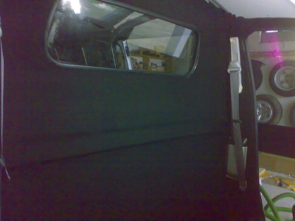

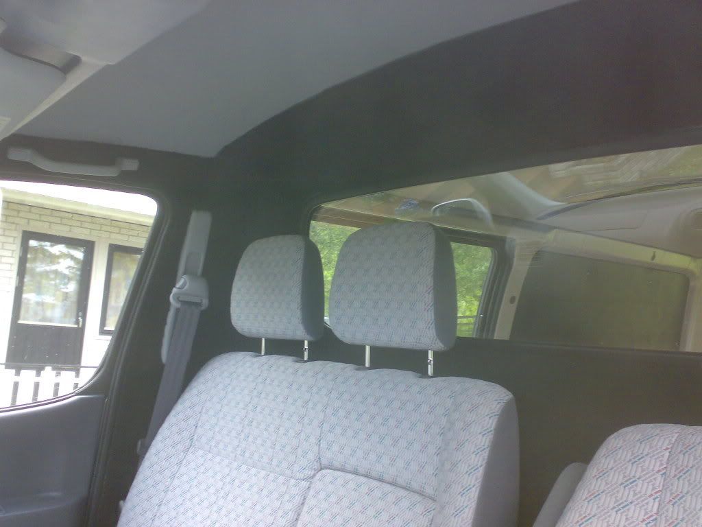

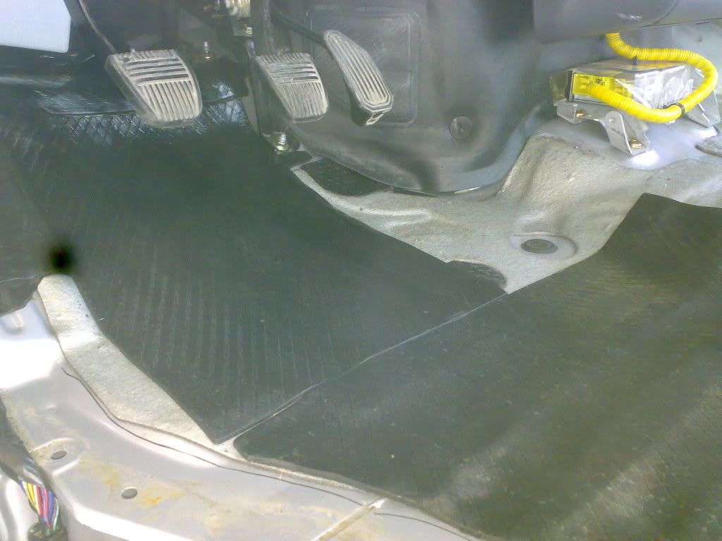

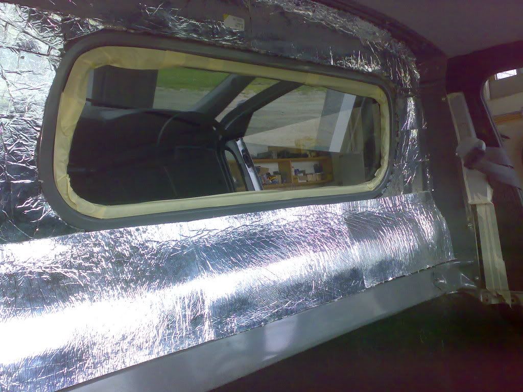

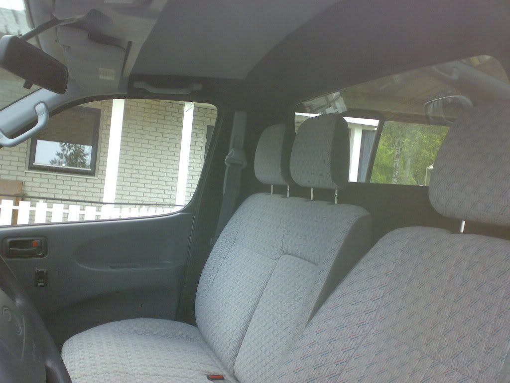

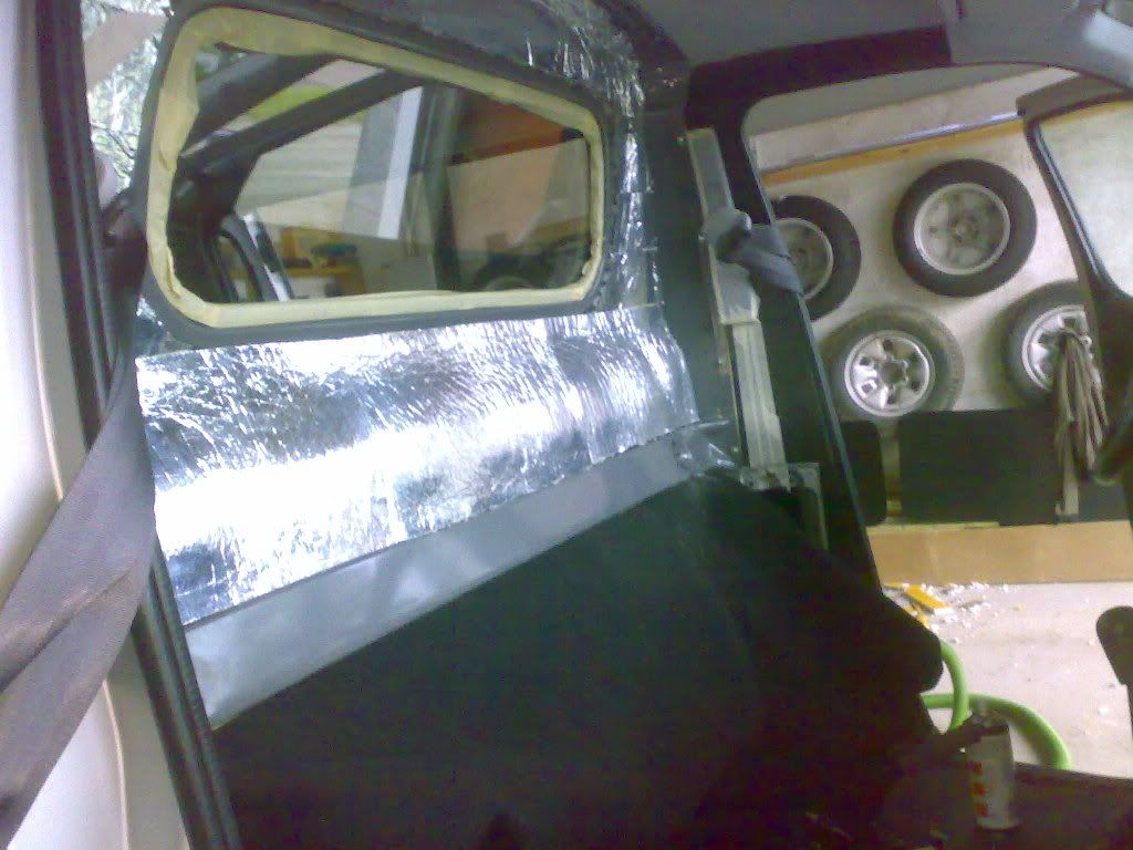

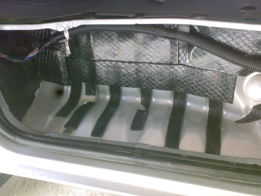

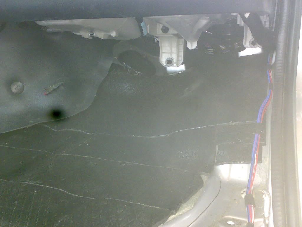

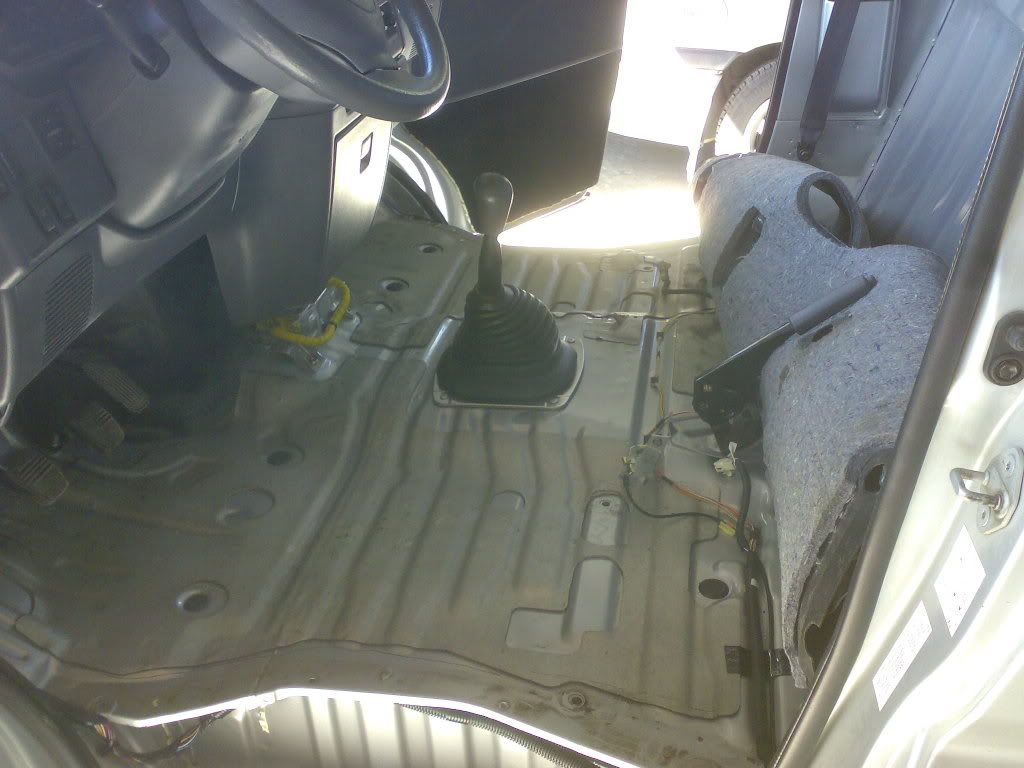

PÅ tide med litt oppdatering!! Nå har jeg isolert hele kupeen. Tak og dører har jeg isolert forr ut, nå har jeg tadd gulv og bakvegg, jeg har også trekket stoff over isolasjon slikat det skulle bli fint. Brukte spraylim, ENKELT!!:-) Huff, er glad jeg er ferdig nå:-) har holdt på i nærmere 30timer.. Men jeg kan si at det er totalt verdt det. Fyfan kor stille og godt det ble når man kjørte:-) eneste jeg vil gjøre, er (å prøve) å isolere på innsiden av motorrommet mot kupeen.. her er noen bilder:
noen plasser la jeg 2 lag for å jevne det ut.
her kunne jeg ikke isolere så mye, for da hadde jeg ikke fådd på plass stigtrinnet..
I bakveggen ble det isolert med 4mm asfaltplater og 10mm skumgummi i de jupeste sporene + 20mm skumgummi over det hele:-) fant ut etterpå at setet ikke går helt bak da, men jeg er så kort at det gjør ingenting. Men bak "sofaen" måtte jeg ta bort litt for å få den på plass..
Anbefaler å gjøre det samme!!!
