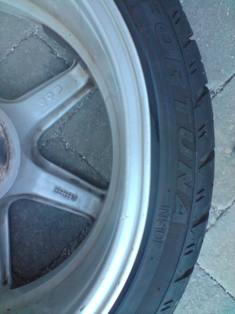

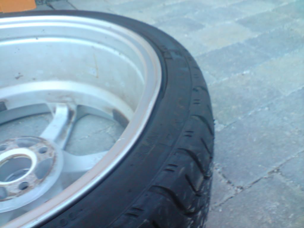

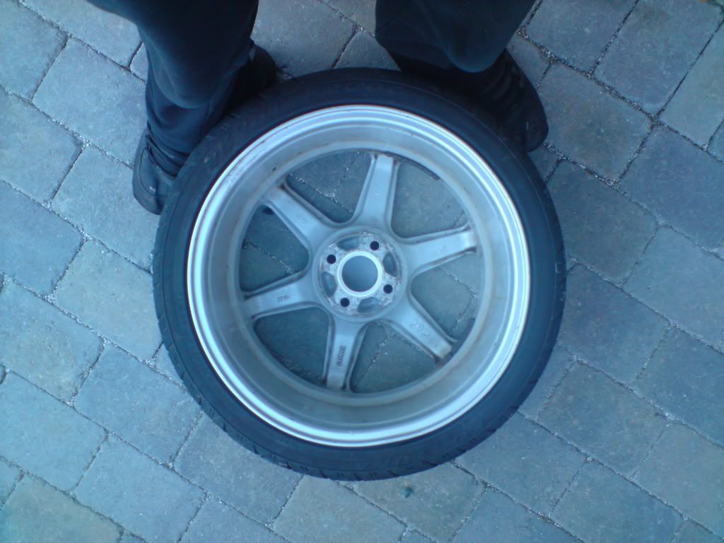

håper dere ser bedre nå. har prøvd og finne disse felgene, men de er ingensteds og bli funnet. hehe.
tror dere det er håp? og at dette er årsaken?
prøv med såpevann på det stedet, og se da om det lekker, det skal stå merke på en av eikene om hvilken produsent det er,

no offence... men jeg skjønte ikke den der... hvor jeg skal velge sted :p
hehe, jeg regner med det vil koste meg en formue og importere 1 sånn fra gudveithvorfra.... :p
i forhold til hva det vil koste og rette den ut?
søk på google : rial le mans. og du vil finne flere nettbutikker som selger slike felger, hva retting koster aner jeg ikke, kansje tusen lapp per felg inkludert pulverlakk?

sjekk ventilen eller evt dra til ett dekkverksted og få de til å sjekke det. mulig det siver luft rundt felgkanten. det fikses med flytende gummi, sjekk om det er bulker også... (2bar virker litt lite på 17") hilsen en som jobber med slikt=)
å reparere en slik skade med flytende gummi høres litt vel søkt ut, det betyr jo da at når man skal bytte dekk neste sesong så må samme reparasjonen gjøres. og da spørr jeg meg om en i hjulutrustnings faget kommer med slike ulogiske og dårlige metoder å fikse slikt på kun for å tjene ekstra hver gang det skal byttes dekk.
