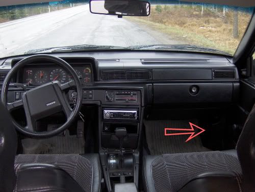

Aksel Skrevet Mai 31, 2008 Rapporter Share Skrevet Mai 31, 2008 Assar skrev: Litt usikker på hvilken hjerne du mener, tenningsmodulen framme i motorrommet eller den ved rattstammen? Hvor kommer den ledningen fra? Har en venn som har en B230ft, skal sjekke om det sitter samme tomgangsventil i den. Hvis det gjør det, så får jeg helt sikkert lånt den! Lh 2.4 har hjernen ved benplassen på passasjersida.. Bak dekslet her: Vet ikke om det er en reset ledning men å koble fra minuspolen på batteriet en stund hjelper kanskje!? Siter 740 Turbo 1990 Golf Gti 1983 Lenke til kommentar Del på andre sider More sharing options...
