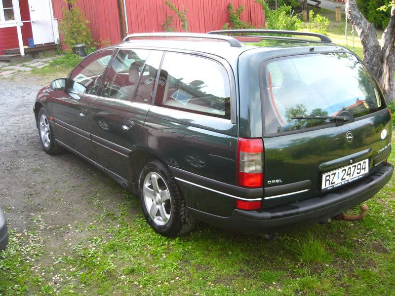

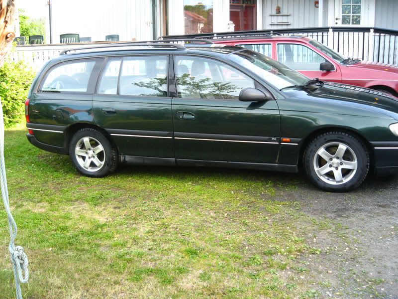

Spax Skrevet Juni 5, 2008 Rapporter Share Skrevet Juni 5, 2008 Etter 2 forsøk med biler til 10k. Så jeg la litt mer penger i bil, og valget falt på en Omega B 2.0i 16v Stasjonsvogn 1994mod. Litt om bilen: Bilen ble importert fra Nederland i 2001 (eller 2004, har ikke papirerne forran meg) Der den har gått som ambasade bil? Fikk med full servicehefte på bilen (dog noe står på Nederlandsk?) :p Bilen har rullet 240k men for 1 og et halvt årsiden ble det byttet motor, da hadde den gått 180k, den ble da også overhalt av Opel her i Kongsberg. Planer: Fjærning av rust fra dører og hjulbuer bak. (ikke veldig ille :D ) Senk. Nye 17" felg/dekk. Justerbare sportsseter( er ikke sikker på om jeg vil dette siden stolene som allerede er der er grisedigg å sitte i ). Er det ikke noe orginal spoiler til stv'en? Fikse den elektriske rute heisen på venstre side forran. Nytt dørhåndtak venstre side forran (&¤#%&" drittunger). Linselykter. Ny grill. Burde fikses omgående: Bytte Olje/filter. Klakking i forstilling når jeg kjører i dumper :( Stramme håndbrekket. Noen spørsmål!!!! Motorlampa lyser, bilen har stått en god tid med tomtbatteri, kan dette være årsaken? Bilen går på litt høyt turtall på tomgang, kompenserer motoren for noe? eller kan jeg bare stille på det uten at det har noe konsekvenser? Noen skavanker har den, ikke pen i lakken heller men gud å deilig å kjøre<3 Siter Lenke til kommentar Del på andre sider More sharing options...
