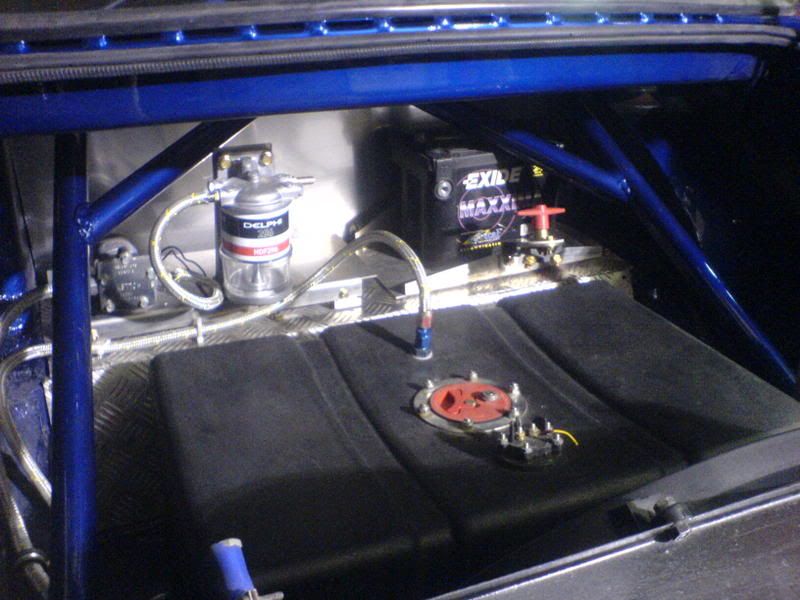

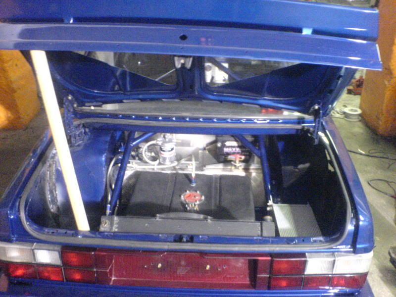

De rallycross bilene som har radiator bak, har som oftest vannpumpa på motoren pluss 2 elektriske pumper.. Rørdimmen er som oftest den samme som på radiatorslangene orginalt.. Men er jo litt ulurt å ha dette på en gatebil da? Må jo lage masse luftehull, løfte bagasjelokket litt i fremkant for å slippe inn luft, samt ha hvertfall 2 elektriske vifter montert på radiatoren.

jeg har ikke plass til å flytte radiatoren bak mot motoren.. som beetyr jeg enten må flytte radiator, eller montere en intercooler foran radiator.
Kan du ikke kappe litt i metallet framme slik at du får plass til å rute slangene rundt radiatoren, og så setter du 'cooleren framfor radiatoren?
Jeg synes ihvertfall at bakmontert radiator er litt for upålitelig og upraktisk til å brukes i en vei-bil.
