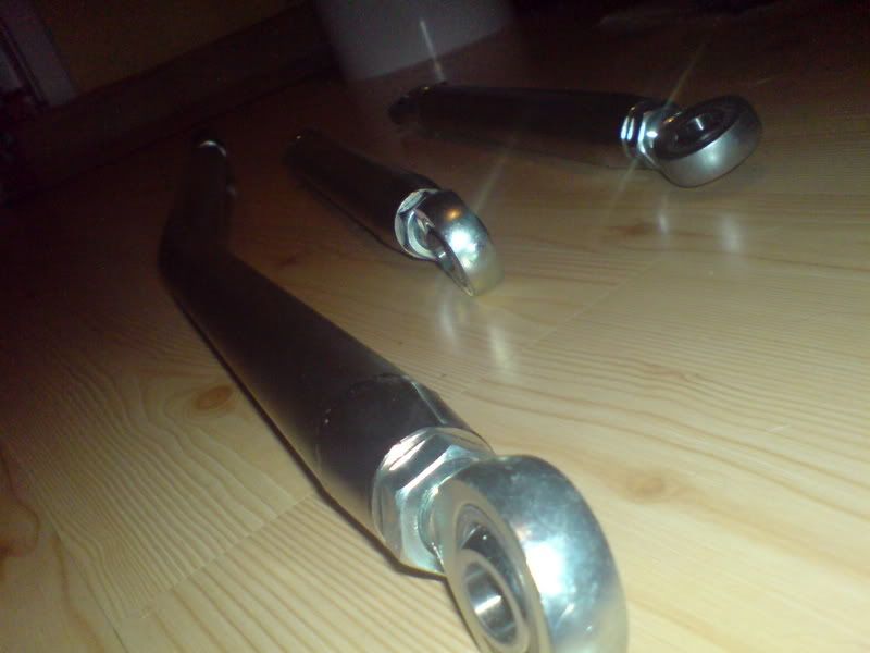

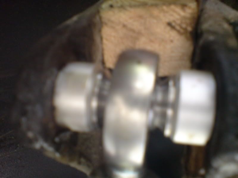

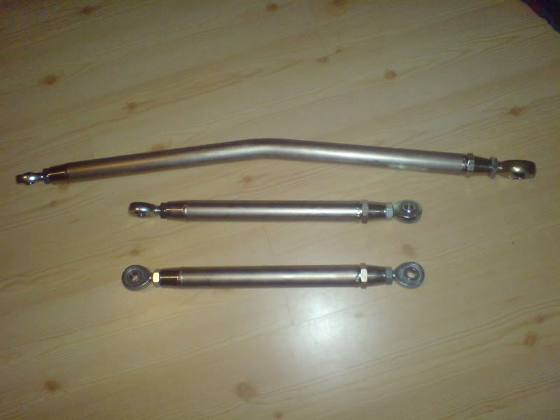

Colli Skrevet Juni 9, 2008 Rapporter Share Skrevet Juni 9, 2008 Her er mine Siter Ønsker å kjøpe alu bakaksel til 240. Lenke til kommentar Del på andre sider More sharing options...

Colli Skrevet Juni 9, 2008 Rapporter Share Skrevet Juni 9, 2008 Er ikke noe styr med uniballs da! :) Siter Ønsker å kjøpe alu bakaksel til 240. Lenke til kommentar Del på andre sider More sharing options...
Radial Skrevet Juni 9, 2008 Rapporter Share Skrevet Juni 9, 2008 min lille erfaring med uniballs (ikke på bil altså) har gjor meg litt skeptisk med å bruke dette på understell. 1. Rust,rust rust..inni sprekker, gjenger, over alt! Selv om de er "rust-frie", skal det ikke mer enn ett par steinsprut til før det ruster. (Hører jeg salte norske veier i tilleg??) 2. Uniballs overfører Enormt mye vibarasjoner rett inn i chassi. 3. Det er dyrt... uniballs som tåler litt skal ha litt størrelse i tillegg. Mye dyrere enn 50kr pr gummi-fòring. Men ser man bort ifra dette, så er det en ganske god løsning. Siter - 1996 Jeep Gr. Cherokee, 4L 4x4 -Trekkvogn - 1993 Toyota Mark2, 2,5tt - Driftebil x-1992 Volvo 940 GL - Solgt X-1998 Bombardier Flytog-kunde...9000hk? -brukstog til/fra jobb x-89 Volvo 740GL TURBO, m/godkjente 220hk&387nm *solgt* Lenke til kommentar Del på andre sider More sharing options...
