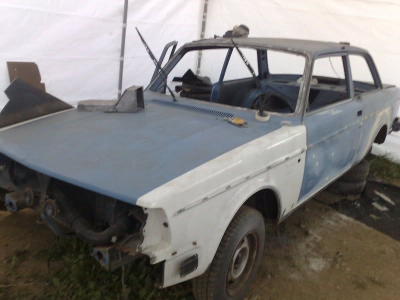

11/6 begynte vi å ribbe bilen, og bygge en rallybil.

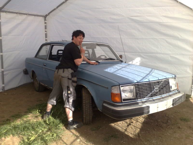

Her står den i teltet vi nettopp har kjøpt inn.
Photosession med mekaniker:P

Hovedplanen er å bygge om bilen til en rallybil, en nasjonalbil.
Nedover følger en del bilder av hva vi allerede har gjort, og hvordan ting ser ut.

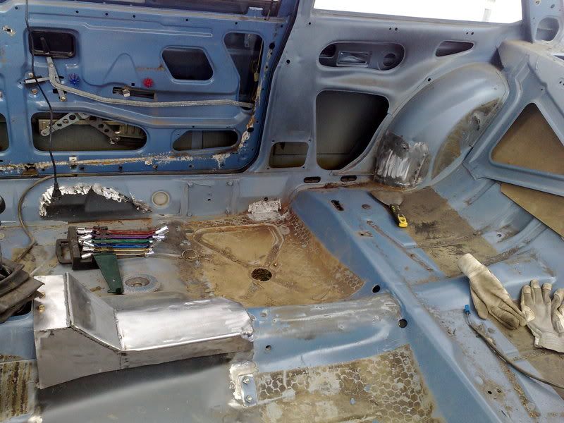

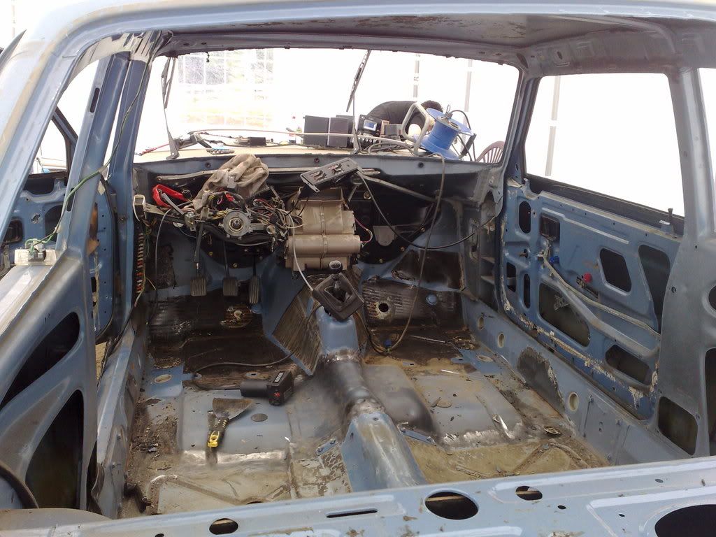

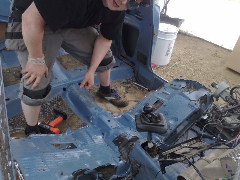

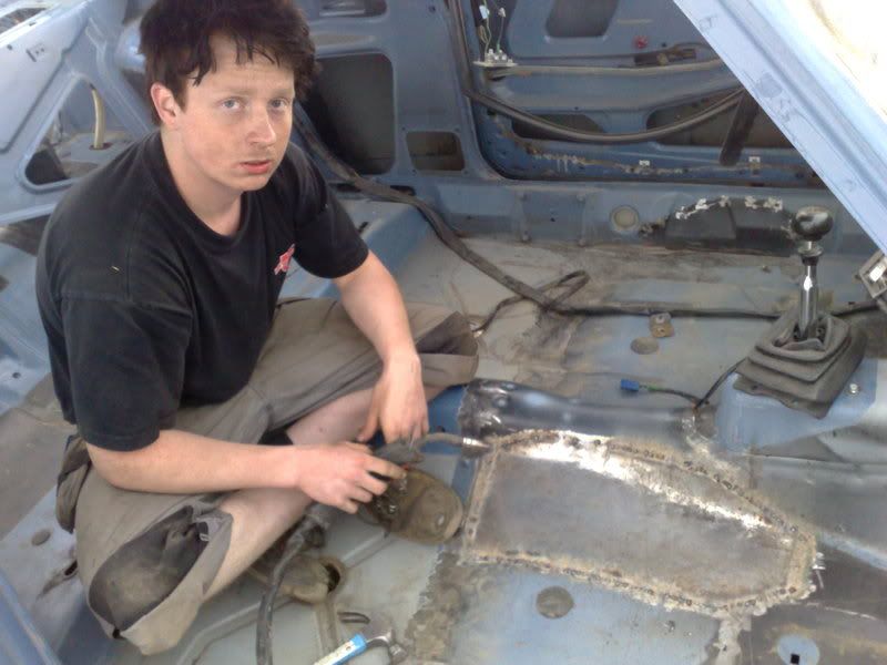

Det første vi gjorde var å rive ut alt interiør og ruter. Så gjernet vi setekassen for begge sider, og skrapet ut asfaltmattene i hele bilen, samt bagasjerommet.
Ferdig innvendig med å fjerne, nå begynner oppbygging.

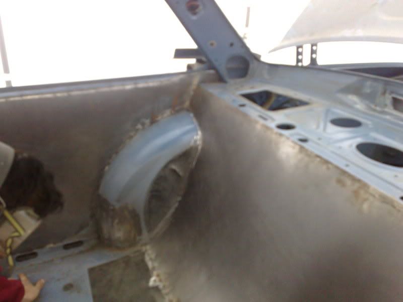

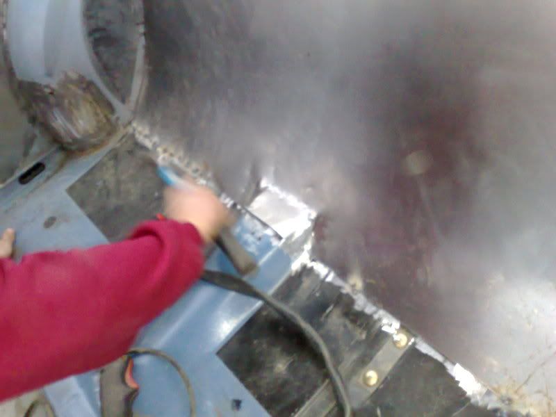

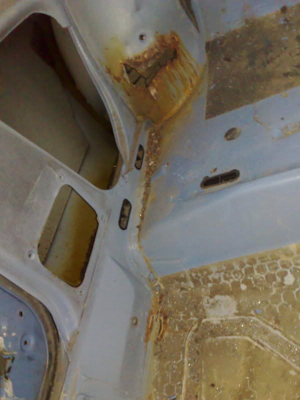

All rust inni bilen, et lite hull i gulvet, og det dere ser ved festet til selene.
Sveiset ferdig dette.

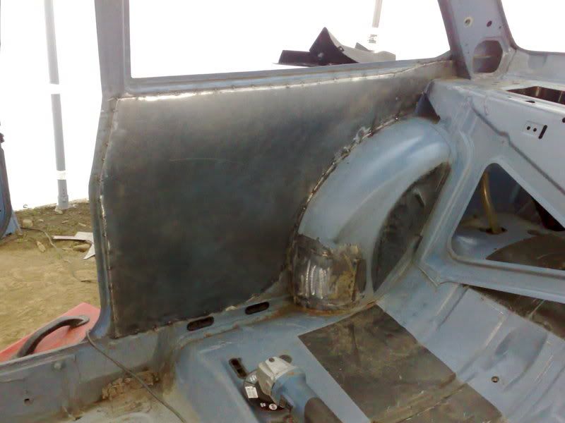

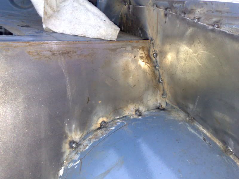

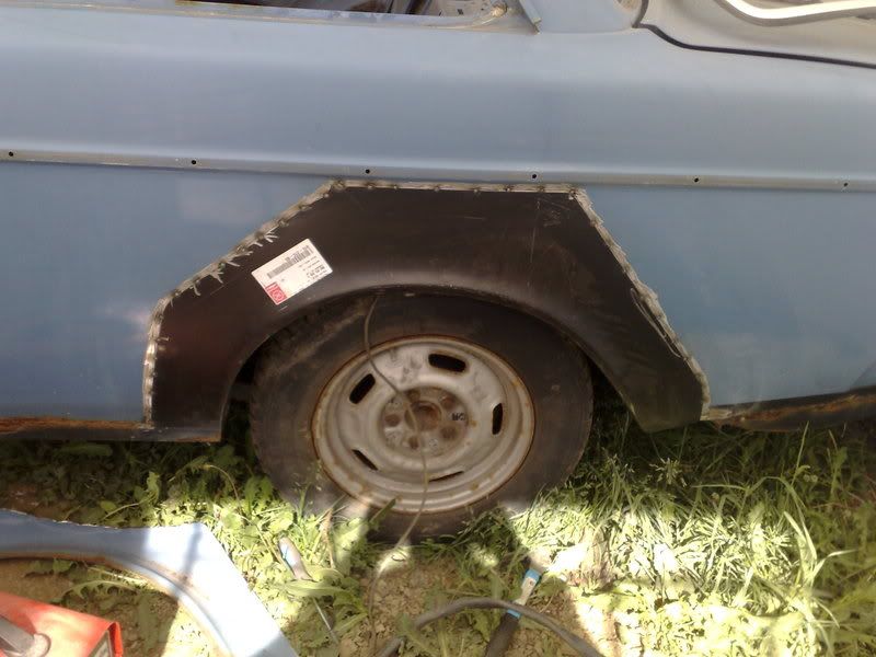

Hjulbuen så litt løen ut, så vi byttet likesågodt hele buen. Det var ikke så tungvint, og greit å vite hva man har.
etter å ha fjernet setekassen oppdaget vi en "utvekst" ved siden av tunnelen i bilen. for å få laget feste til de nye stolene måtte vi bygge om dette.
Faktisk meget fornøyd med resultatet. Mens Olav jobbet på dette, fortsatte jeg med interiør/plater til dette.

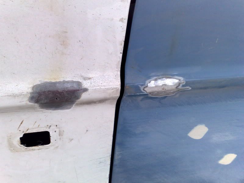

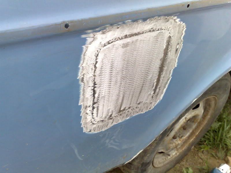

Siden NBF godkjenner biler uten lister, og det er køddent å skaffe til den bilen her, så sveiser vi igjen alle listehull.
Fronten byttes til nyere modell (81->85) med flatnose, og lyktene bak byttes til den brede modellen.

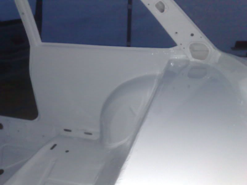

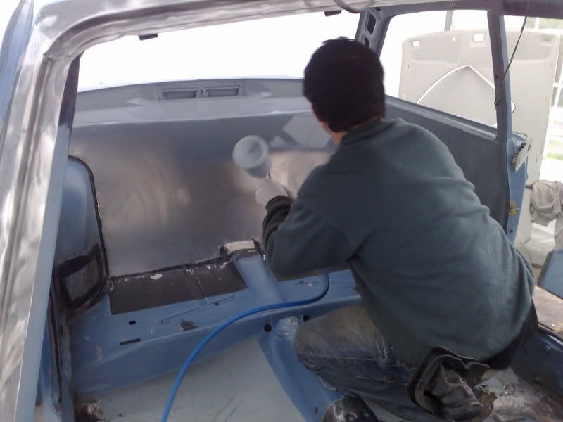

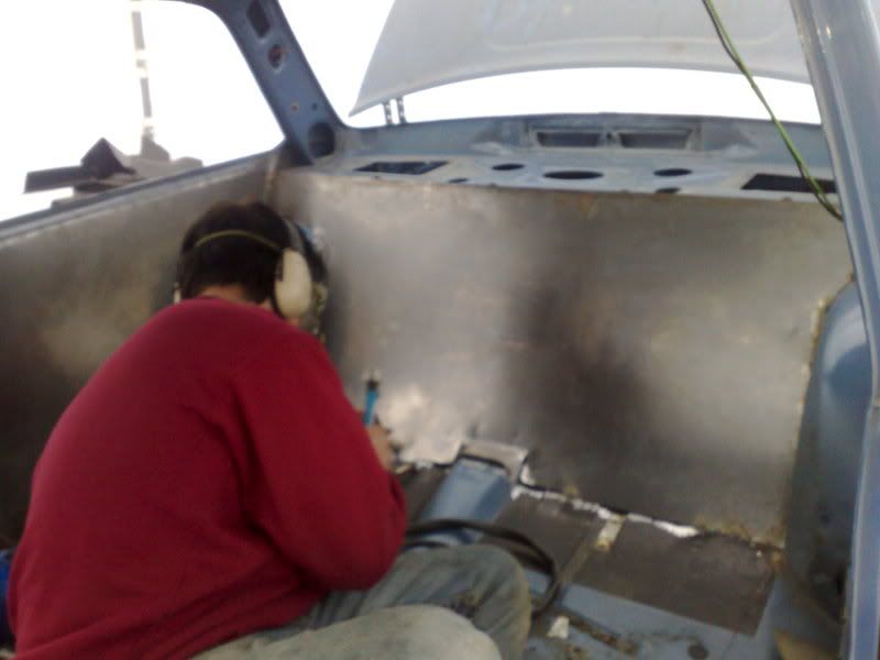

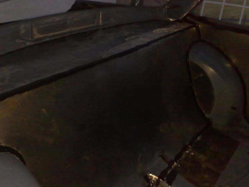

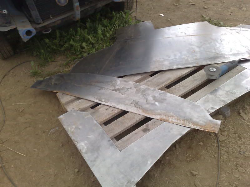

Begynte med å gjøre ferdig andre siden, før vi lagde bakplata.
Vi tenkte litt på hvordan vi skulle gjøre det, iogmed at begge har gjort dette før, på 2 andre måter. vi fant ut at vi ville dra platen så langt ned som mulig, for å få en jevn overgang over mellomaksel tunnelen.
Da ble det slik.
For å få en helhet i platene bak, så sveiser vi de i hverandre.
Slett ikke dumt.
Her har vi gjort ferdig platen til hattehylla. Passformen ble helt grei.

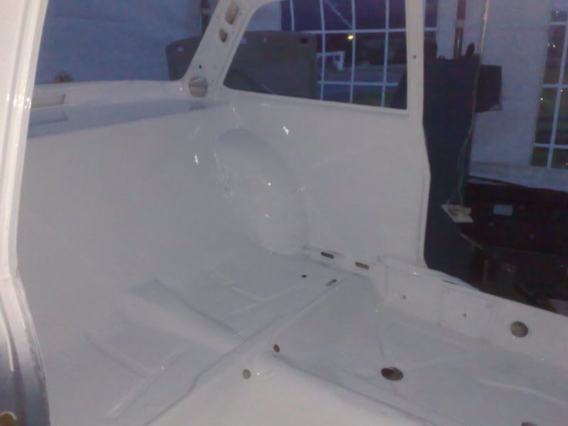

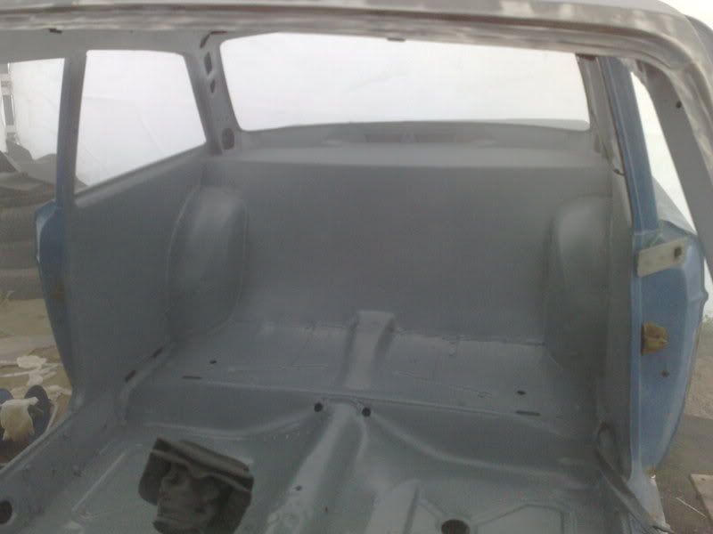

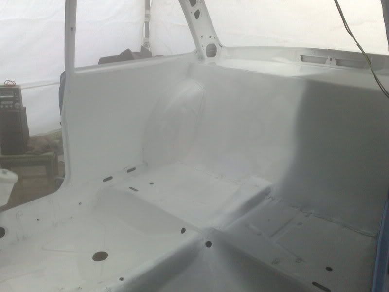

Klokka er 2330, alt er kittet og klart til lakkering.
Det skjer forhåpentligvis imorgen, har tilogmed vasket taket for lim med tynner, så det er helt reint.

Ferdig kittet, klar for grunning.

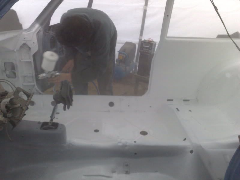

Er nok mange som kommer til å riste oppgitt på hodet og tenke huff når de ser de neste bildene, men for å si det enkelt og greit, det skal et bur inn i bilen, dette er kun for å få lagt lakk der vi ikke kommer til senere.

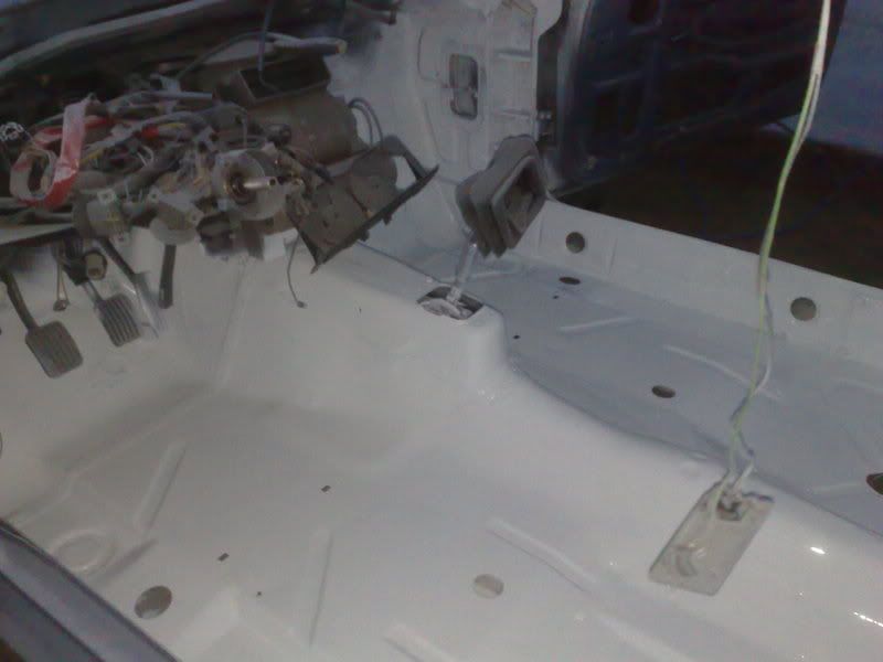

Ferdig grunnet, klar for første og andre strøk lakk.
For de av dere som lurer på fargevalget, det kommer nå.

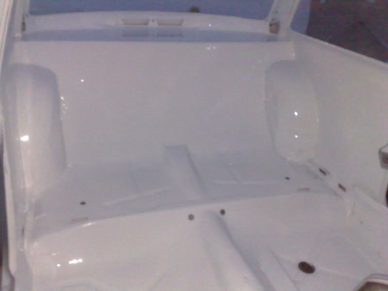

Fargen ble hvit. Riktig hvit.
Olav lakkerer gulvet fremover, her reagerte det litt med no lim fra asfaltmattene jeg fjernet, så her ble det litt gulaktig.
Så gikk vi tomme for lakk... Olav til rørepinnene og lage mer, for å gjøre seg ferdig med 1. strøk og begynne med 2. strøk.
Ferdig med strøk nummer 2. Dette er vel hvitt nok?
Ble greit nok til å være grunnlag før vi gjør det om igjen etter bursveisingen.
Det ble slett ikke dumt.
Kamera er mobil, så bildekvaliteten er så der.. men fornøyd med resultatet.
