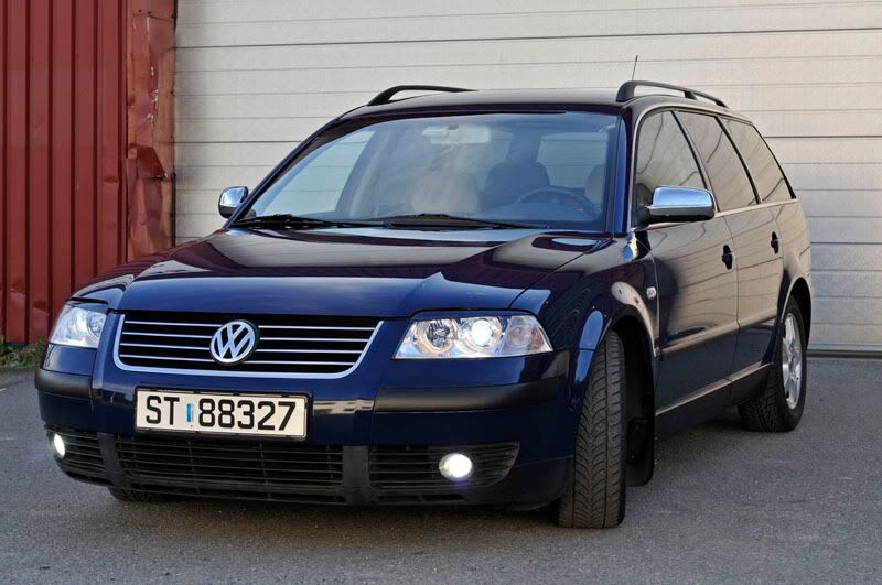

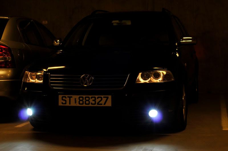

Dæven så killer det er med xenon i grøftelysa da:D Var synn det ikke er sånne lyseblå ringer i angelsa dine da, hadde det på den gamle bilen:) Men rå front har du uansett:) meeen du kjøpte hele lykter å ikke innsats angel eyes ja? hvis ja, hvordan fikk du ordnet el.just på lyktene? i forhold til de orginale liksom.

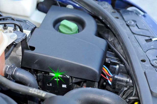

Og noen raske tips:
Dette er da høyresiden i motoren og her er det mest demontering..
..gjør følgende:
1: Dette dekselet skjuler inboard skruen for å ta ut lyktehuset,
denne skal kun vippes opp - bruk flattrekker hvis den sitter litt.
På samme høyde litt lenger ut sitter den tilsvarende bolt, denne må også ut!

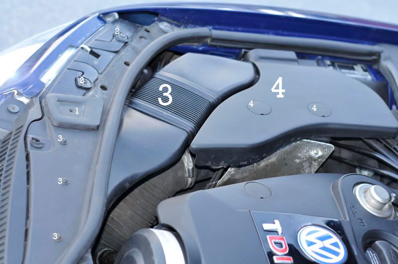

2: Disse to boltene holder fremre del av lykten - må av.
3: Ta ut de tre skruene i forkant, deretter - når du har tatt av 4,
kan du vippe opp hele grenrøet til luftinntaket.
4: Under de to plastdekslene finner du to vanlige Philips-skruer,
disse må av - og så tar du av selve dekselet.
Merkelig at de plutselig skal ha vanlige spor her i stedet for torx..?
