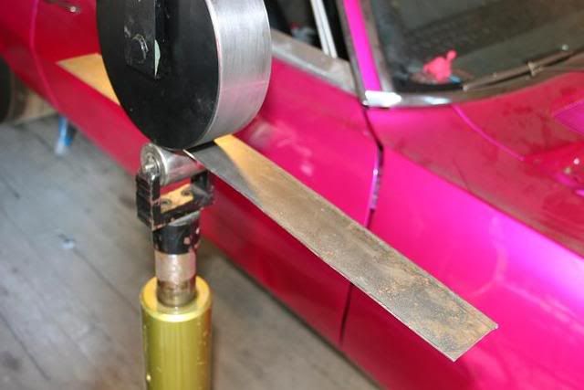

Jeg måtte til å laget ny plate med rett kromming og sveiset den inn butt i butt...tinnes skjøten etter retting og vips, så ble døre ca 6 kg lettere.... eieren bare GAPET....
