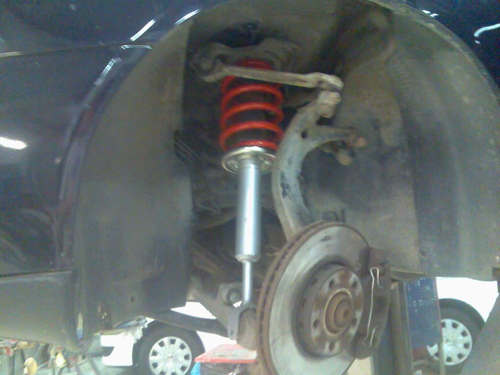

jankarl Skrevet Juni 24, 2008 Rapporter Share Skrevet Juni 24, 2008 Hey.. jeg har akkurat byttet til v-maxx justerbart på bilen. Men etter dette så kom det en dunke lyd framme. Denne høres når du kjøre i humper og og slikt. Noen så har peiling på hva dom er galt.. + jeg syns bilen ble veldig myk bak. Er det noe som kan gjøres med dette.. Det er snakk om en Audi a4 1.8tq 2000mod Siter Lenke til kommentar Del på andre sider More sharing options...
Toodsie Skrevet Juni 24, 2008 Rapporter Share Skrevet Juni 24, 2008 Hey.. jeg har akkurat byttet til v-maxx justerbart på bilen. Men etter dette så kom det en dunke lyd framme. Denne høres når du kjøre i humper og og slikt. Noen så har peiling på hva dom er galt.. + jeg syns bilen ble veldig myk bak. Er det noe som kan gjøres med dette.. Det er snakk om en Audi a4 1.8tq 2000mod Du må av me heile greia og sette på et par skiver.. Siter Aim high http://www.bilforumet.no/a4-s4-and-rs4-1995-2001/197414-little-red-riding-hood-sm-prosjekter-planlegges.html Lenke til kommentar Del på andre sider More sharing options...

Toodsie Skrevet Juni 30, 2008 Rapporter Share Skrevet Juni 30, 2008 Klarer ikke helt å forklare hvor skivene ble lagt på, fordi det var en som gjorde det for meg, men mener det er før du setter oppå fjørene. Siter Aim high http://www.bilforumet.no/a4-s4-and-rs4-1995-2001/197414-little-red-riding-hood-sm-prosjekter-planlegges.html Lenke til kommentar Del på andre sider More sharing options...

plogenA4 Skrevet August 9, 2008 Rapporter Share Skrevet August 9, 2008 Om du ikke forflytter alt som er av innmat fra orginal demper og setter det inn i riktig rekkefølge, så vil dette føre til at det blir ulyd i demper. Det kan også være fordi du ikke har strammet godt nok skruen i top, da vil det bli slark som fører til støy. Og om du har vært veldig brutal under montering så kan du ha tatt knekken på noen bærearmer, men dette kan du sjekke ved å ratte frem og tilbake. Om det blir en klukkelyd, så er det bærearmen din som har tatt kvelden. Denne lyden kommer også på humper om dette er tilfellet. Men mitt råd er å sjekke om alt er montert i riktig rekkefølge. Om du ikke vet hvilken rekkefølge det er, så kan du dra til din nermeste audiforhalder å få utskrift av oppbyggningen i demperen din :) Siter 1996 Audi A4 1.8T Sedan 1995 Audi A4 1.6 Sedan- solgt Lenke til kommentar Del på andre sider More sharing options...
