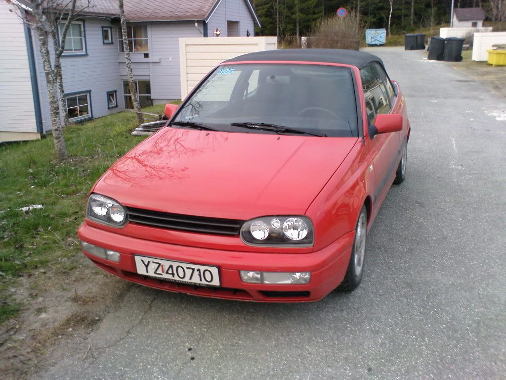

Per Chr Skrevet November 6, 2008 Rapporter Share Skrevet November 6, 2008 ja, må nok det. De orginale enkle fjærene hviler oppå en kant som går rundt ventilen, mens de dobble som har en liten fjær i midten kiler seg fast på innsiden av denne kanten, så uten nye seter til fjærene så går det nok dårlig. Slik ser den ut, bortsett fra at jeg har fått ny grill ettersom jeg aldri klarte helt å venne meg til den med maske: Nå er den byttet ut med vanlig emblemfri grill som er lakkert i bilens farge på den nederst delen, og med svarte riller.. Siter Lenke til kommentar Del på andre sider More sharing options...
Hurricane Skrevet November 6, 2008 Forfatter Rapporter Share Skrevet November 6, 2008 Hmmmm.... Om jeg ser det for meg rett nå så hadde det sikkert funket å lagt på ett-par passende shims, og vips så hadde du hatt plass til doble fjører litt ekstra stive hadde dem blitt også hehe :) Jeg har ekstra shims i min topp, og Tore Østhus sa det ikke var noe problem, bare en fordel om jeg noen gang skulle hive på en ekstra kvass kam :) Stilig den bilen der da, men skal være enig med deg om den grillen :) Siter ( ) 96 Golf 3 1.8 GL (TTT)Trimprosjekt ( ) 95 Golf 3 1.9 GT TDI(PIA) Special Lenke til kommentar Del på andre sider More sharing options...

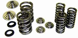

Per Chr Skrevet November 6, 2008 Rapporter Share Skrevet November 6, 2008 godt å se at det er andre enn meg som er oppe på denne tiden av døgnet, hehe. Pratet med en på cylmo når jeg fikk planet toppen, og han mente jeg måtte ha seter som var tilpasset doble fjærer både oppe og nede.. husker ikke det norske navnet på dem, men det engelske er retainers og spring locators. Noe ala det som fins i dette settet: Siter Lenke til kommentar Del på andre sider More sharing options...
Hurricane Skrevet November 6, 2008 Forfatter Rapporter Share Skrevet November 6, 2008 Ja er ordenlig nattrote til tider hehe :D Jepp skjønner tegninga, men da er jeg nesten sikker på at du kunne brukt noe annet enn fjærseter fra ett slikt sett. Det der ser mistenkelig likt ut med det som står orginalt i alle golfmotorer 1.6-1.8 95 og eldre, og burde ikke vært noe vanskelig å få fatt på. Men nå er jeg ikke noe guru på slikt da, folka på Cylmo har nok himmelog og hav mere peil enn meg *ler* :D Slipte du toppen bare, eller tok du av litt ekstra?;) Siter ( ) 96 Golf 3 1.8 GL (TTT)Trimprosjekt ( ) 95 Golf 3 1.9 GT TDI(PIA) Special Lenke til kommentar Del på andre sider More sharing options...
Per Chr Skrevet November 6, 2008 Rapporter Share Skrevet November 6, 2008 de tok av litt ekstra for meg, men hvor mye vet jeg ikke.. mener selv at jeg kan bruke de retainerene som er orginalt siden det er spor i dem for doble fjærer, men trenger noe som holder dem på plass nede også, og etter hva jeg har forstått så burde det være så tynt som mulig med adkilte spor for ytter- og innerfjær... kan jeg bruke noe annet som er lettere å finne derimot, så sier jeg selvølgelig ikke nei takk :p Glemte jo forresten å nevne over her at jeg også har lettere ventilløftere.. hjelper jo litt på det og :) Siter Lenke til kommentar Del på andre sider More sharing options...
Per Chr Skrevet November 6, 2008 Rapporter Share Skrevet November 6, 2008 slik ser forresten den nye grillen ut.. her er leppa tatt av for vinteren, så det må du ikke se på :p Siter Lenke til kommentar Del på andre sider More sharing options...
