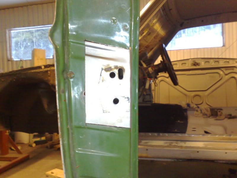

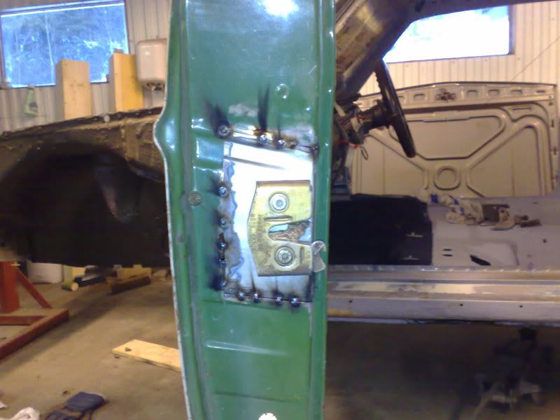

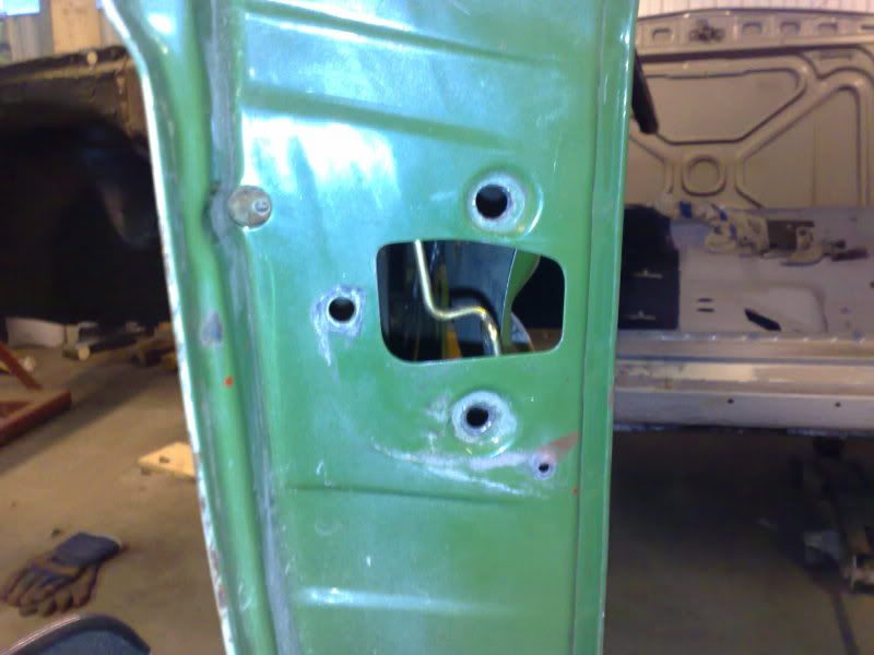

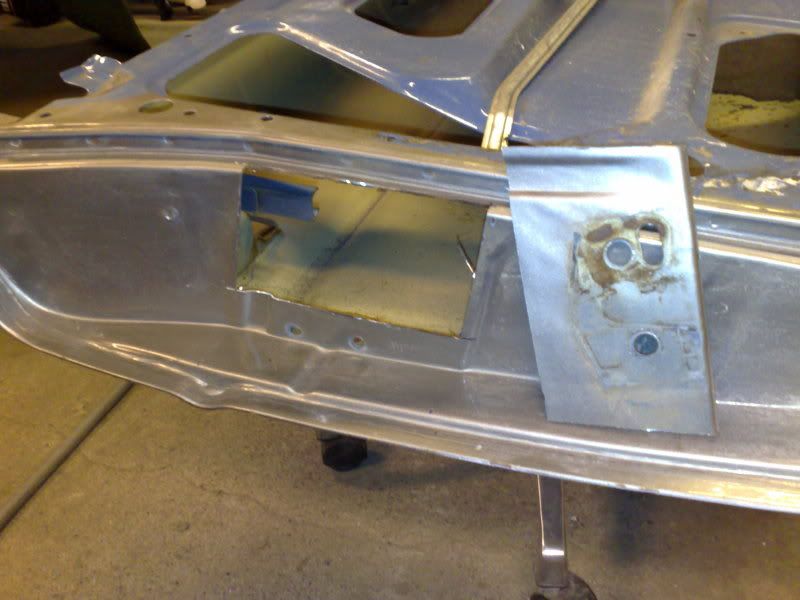

R-Power Skrevet November 15, 2008 Rapporter Share Skrevet November 15, 2008 Har en 82mod 242 og en dør fra en 75-78 mod.Tenkte på og skifte låsen i døra til den som er nyere, ser ut som at det må borres noen nye hull til det. Noen som har gjort det før og vet om det funker? Jeg gjorde dette på min, skjærte ut ett stykke fra "ny" døra og sveiste det inn i "gammle" døra. Hullet til låse sylindern må freses opp litt men jobben er ett stykke kake. Gammel dør: Ny dør: Siter 2004 Dodge RAM SRT-10 1992 Volvo 240GL 1982 Volvo 242T Prosjekt Lenke til kommentar Del på andre sider More sharing options...
Powerbyvolvo Skrevet November 15, 2008 Rapporter Share Skrevet November 15, 2008 Se der ja, det så jo ut til og funke bra. Må vurdere nå hva man skal gjøre. Siter Volvo Lenke til kommentar Del på andre sider More sharing options...
