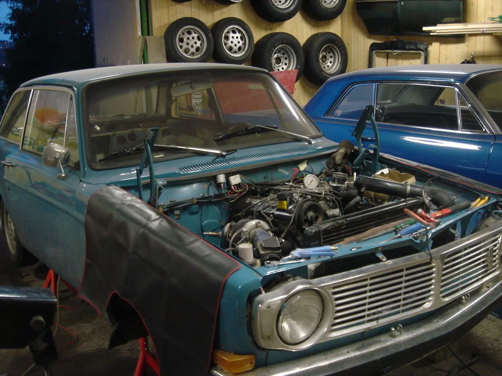

ralf2 Skrevet Juli 7, 2008 Rapporter Share Skrevet Juli 7, 2008 Hadde den på bildet men nå er det tomt oppi der. Har begynt på 5er, men så at det vil ta litt tid, så da bygde jeg 5er i 242 først siden det er mye enklere der. Siter 142T5 prosjekt 242 2,5LT 5er. http://www.sportsbillosjen.com/ Lenke til kommentar Del på andre sider More sharing options...
