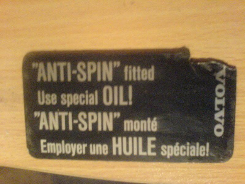

emilhetty Skrevet Juli 10, 2008 Rapporter Share Skrevet Juli 10, 2008 Hvis du legger deg bak akselen og ser der mellomakslingen går inn, så skal det stå stempla inn 1030 eller 1031 på venstre siden. Er vanskelig å forklare, men det skal stå stempla inn bak der, så det er bare å leite. Behøver nødvendigvis ikke å være sperre forde om det er varebil, folk mener at sperre eller antispinn som det egentlig heter var ekstra utstyr. Hvis det er en sånn antispinnaksel så skal det henge en sånn lapp som dette: på lukket. Du merker det også fort hvis du prøve å snurre det ene hjulet rundt mens begge bakhjula er over bakken, går begge samme vei så er det sperre, står det andre stille eller går motsatt vei så er det ikke. Siter MVH Emil Horpen Hetty, Vestfossen/Buskerud, Tlf: 90071358 Lenke til kommentar Del på andre sider More sharing options...
Sikkan Skrevet Juli 10, 2008 Rapporter Share Skrevet Juli 10, 2008 siden det er 3,73 utvevksling så er det ganske sikkert en 1031, også siden det er en 90 mod. Jeg har en -92 1030 med 3,73:1 utveksling..(alulokk, 48 hulls speedoring osv..) Men jeg er også ganske sikker på at det er en 1031 det er snakk om i denne tråden. Hvis det er en sånn antispinnaksel så skal det henge en sånn lapp som dette:http://i143.photobucket.com/albums/r138/emilhetty/DSC01006.jpg på lukket. Du merker det også fort hvis du prøve å snurre det ene hjulet rundt mens begge bakhjula er over bakken, går begge samme vei så er det sperre, står det andre stille eller går motsatt vei så er det ikke. Bare på én av mine tre bakaksler med diffbrems hittil har det hengt noen brikke. Ikke har de umerkede akslene hatt brems som virket heller, så det har bare blitt overraskelse når lokket har kommet av. Det er mulig å se/kjenne om man har diffbrems gjennom oljepåfyllingshullet også. Her er en guide for identifisering av aksler fra svenske 200 klubbens forum: http://forum.svenska200klubben.se/viewtopic.php?t=26095 Siter '76 245 "Grønne lynet" '82 245 '85 245 "Mjølner" '64 DKW F11 Lenke til kommentar Del på andre sider More sharing options...
