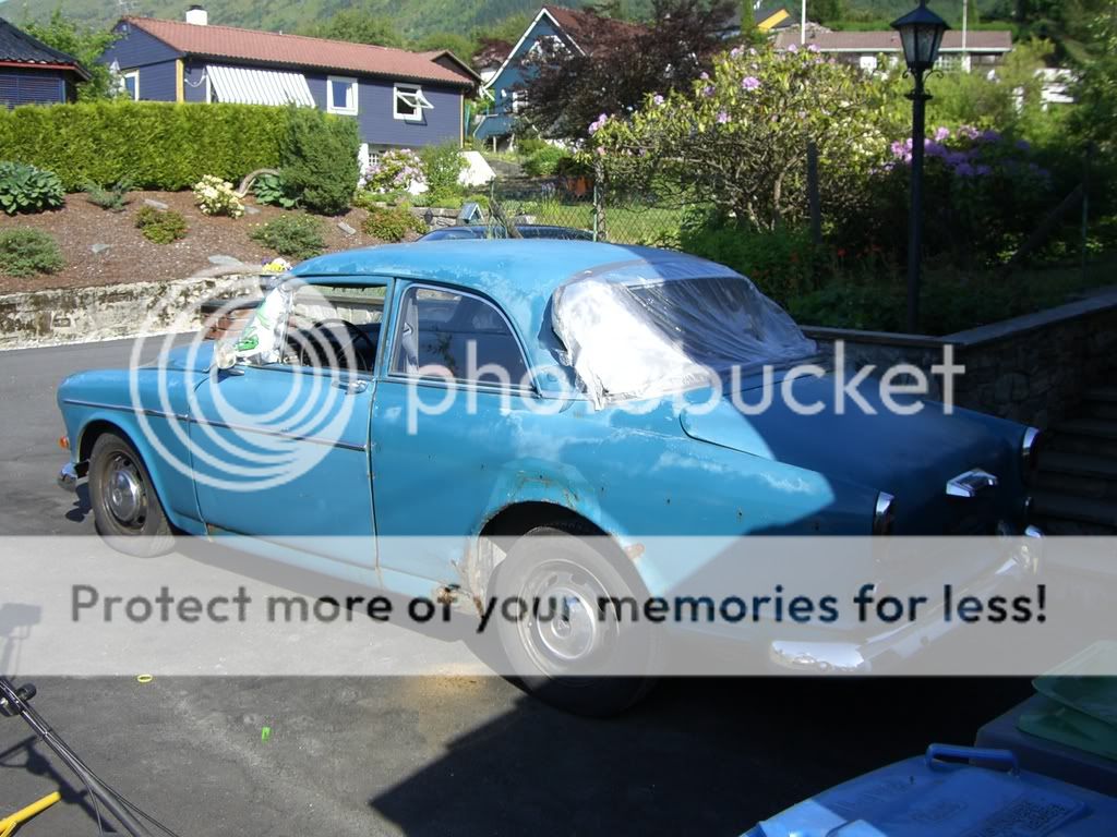

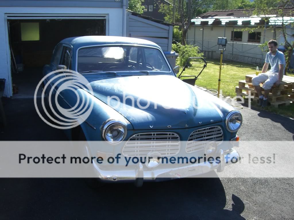

Bilder fra de første par dagene da den sto i min mor sin garasje:

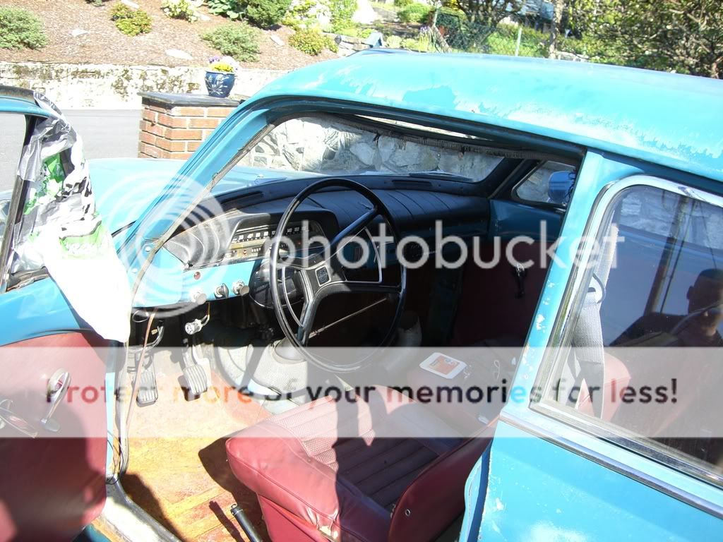

Oversiktsbilde, bilen er falmet, rustet eller bulket overalt

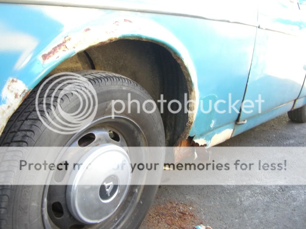

Høy racerbil med mye rust i skjermer:

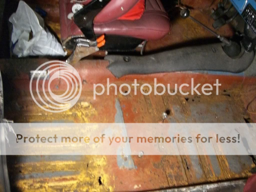

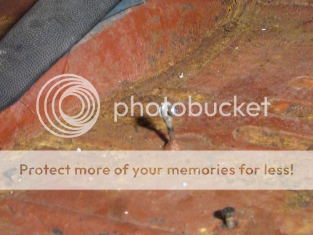

Gulvteppe av rust :P

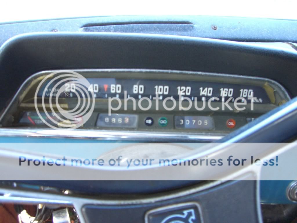

Tøft speedometer! Jeg har hatt nålen på 50

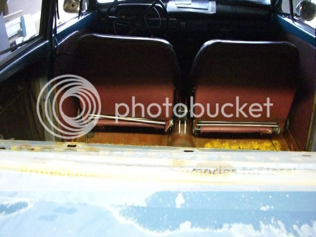

Baksetet er strøkent! Det ligger knust glass i setebunnen her, men ikke la deg lure. Fikk også med steinen som knuste bakruten

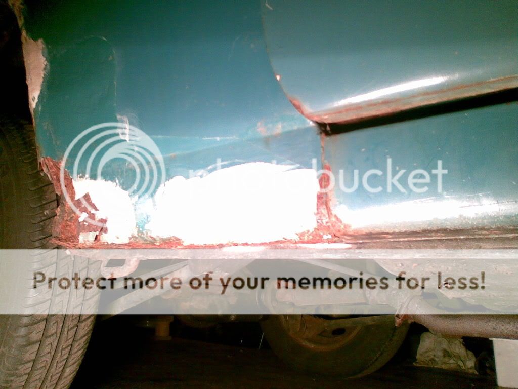

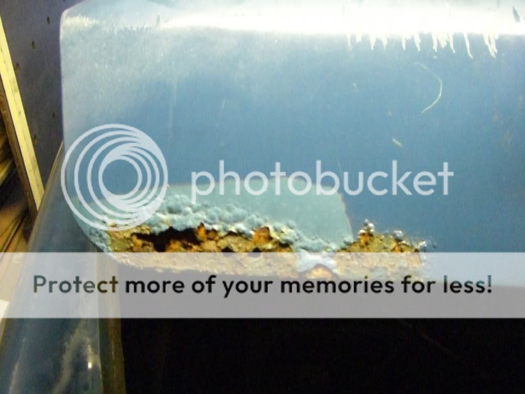

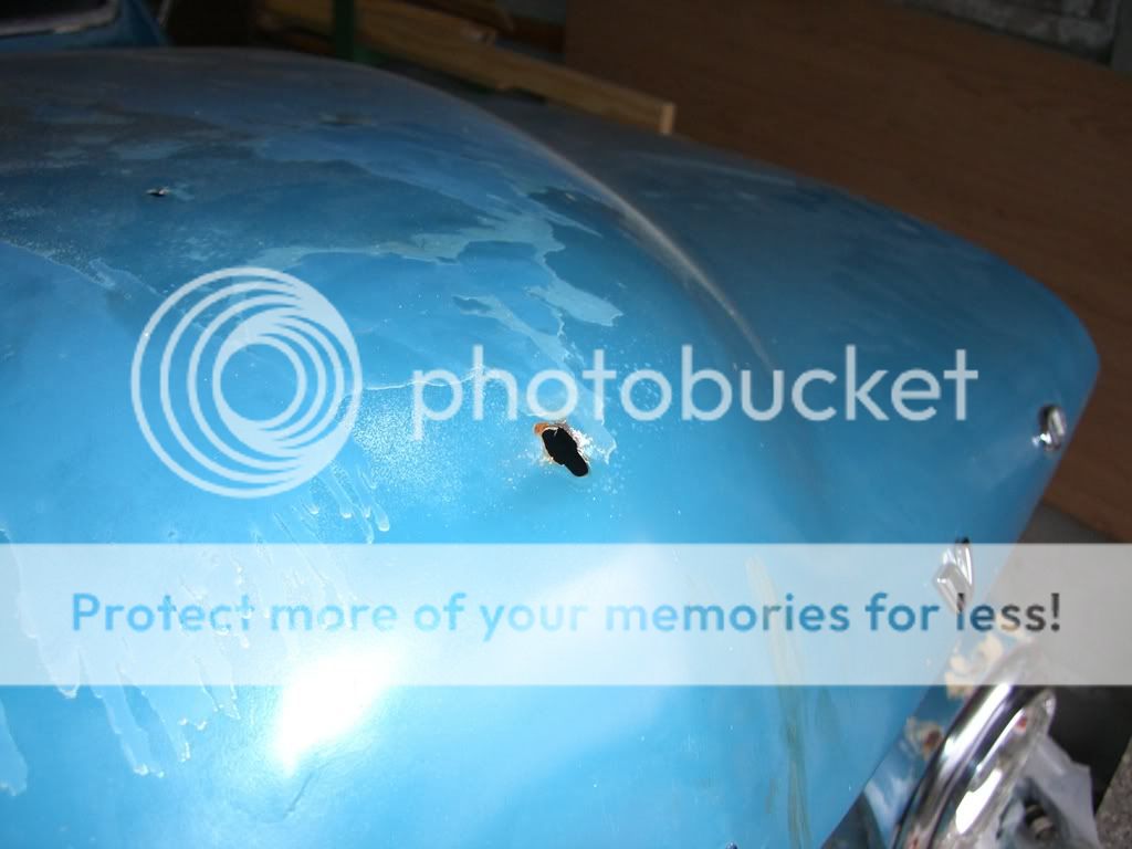

"Halve" skjermen holdes sammen av sparkel her :(
På andre siden var de litt mer ærlig og viste rusten som den var

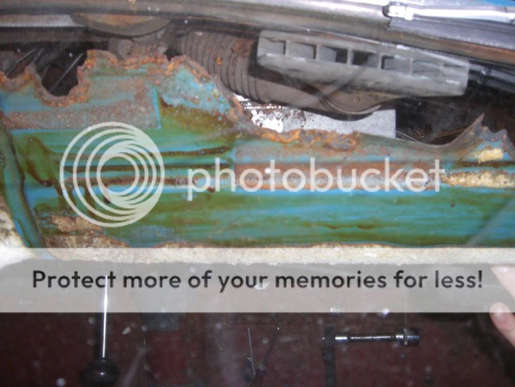

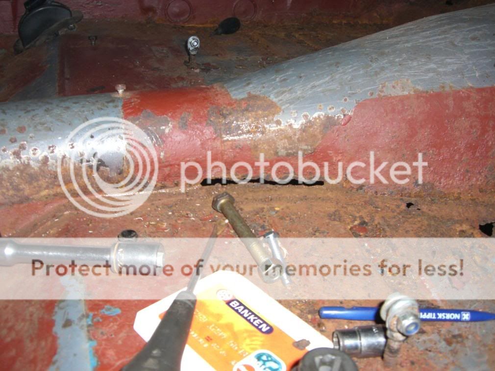

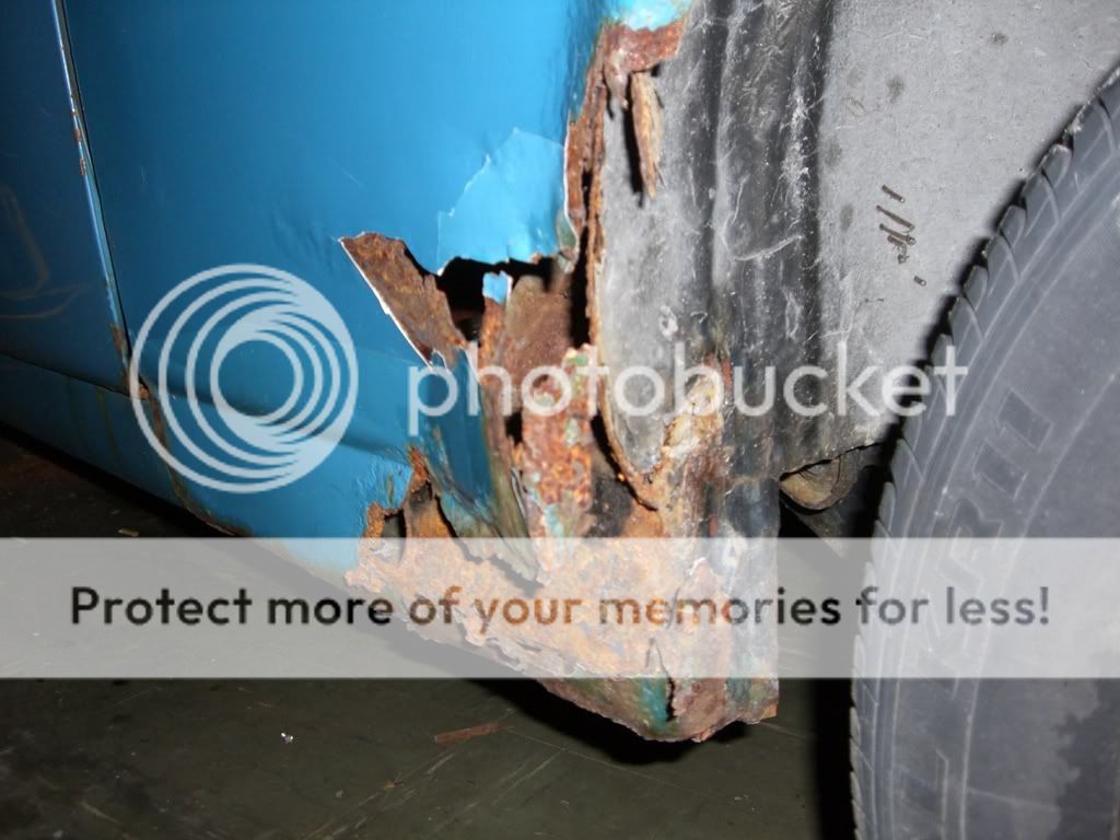

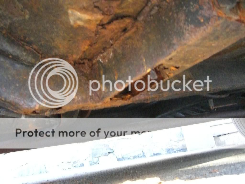

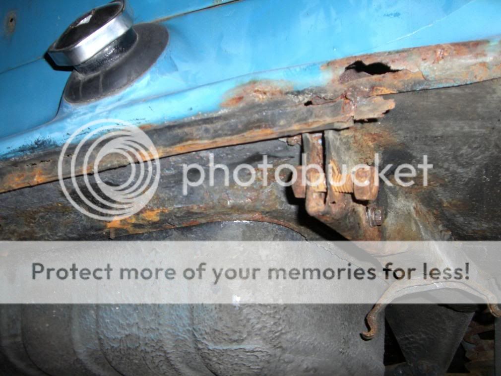

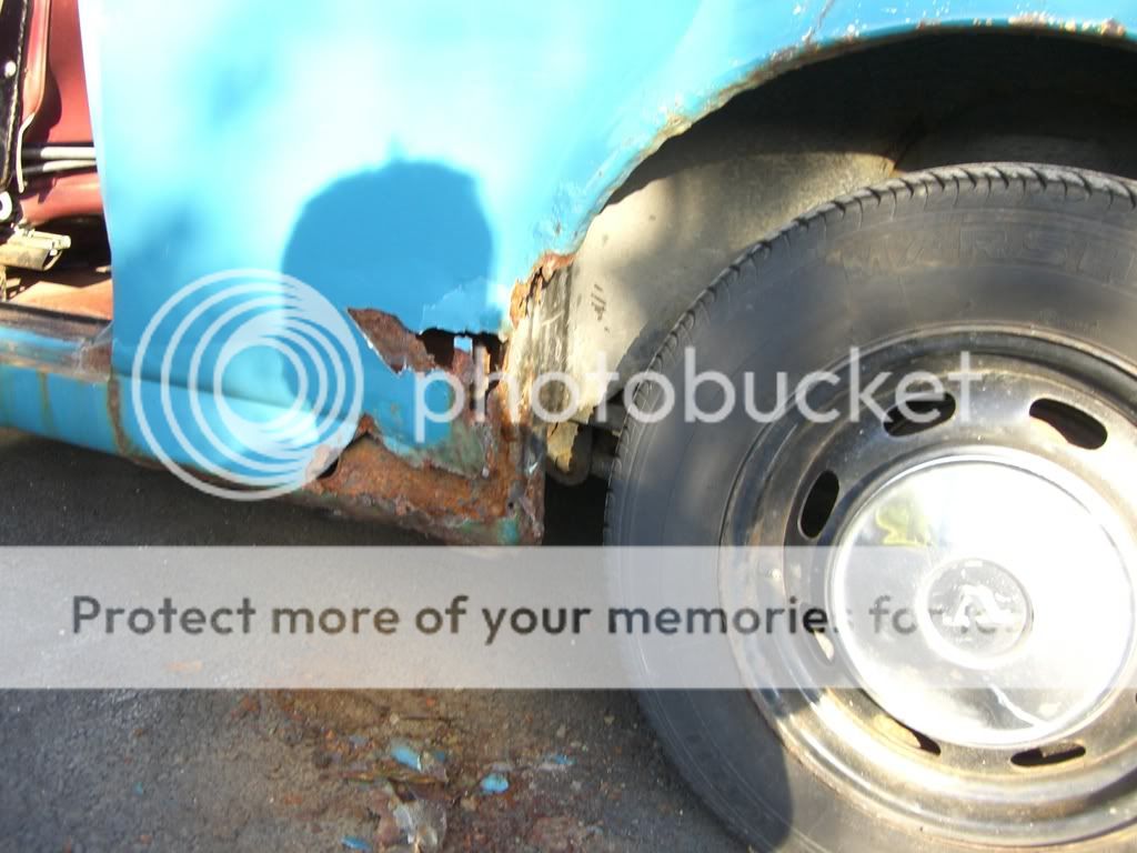

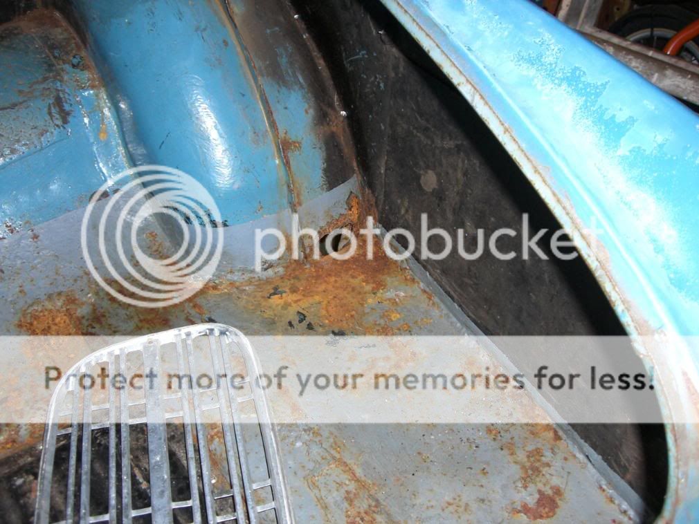

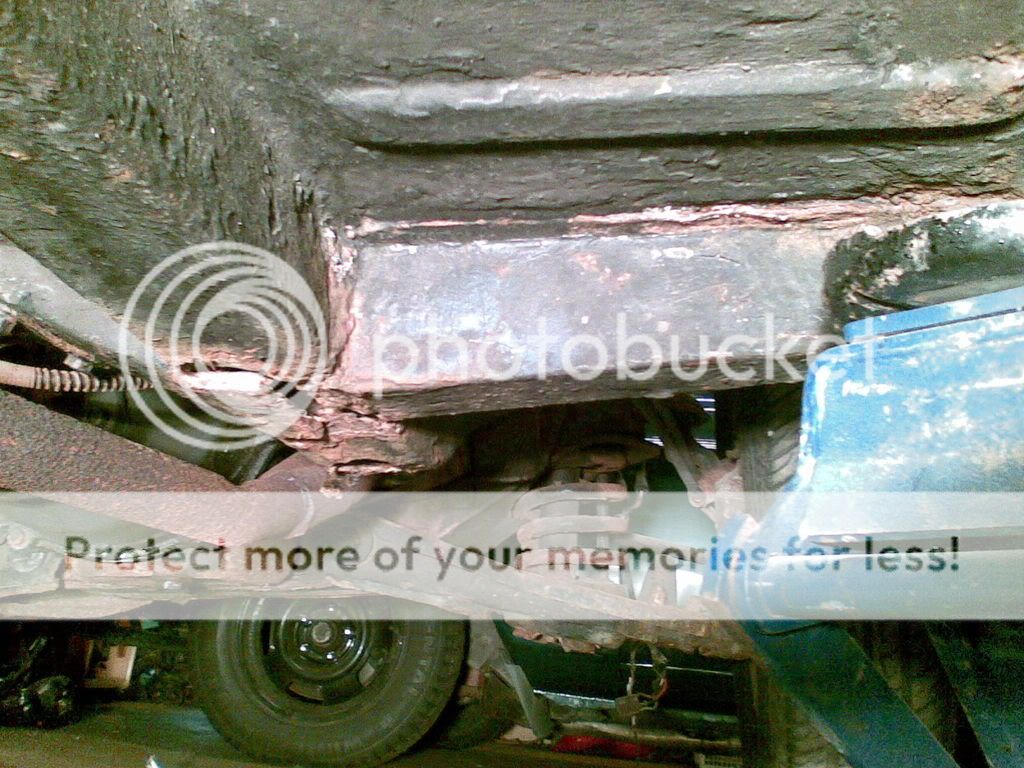

Rust i bjelker under, må dette sveises av fagfolk?

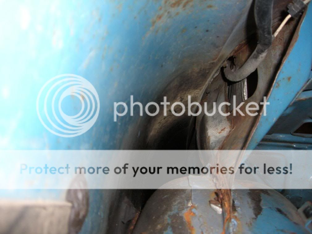

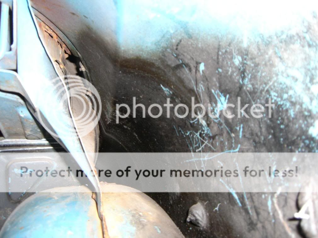

Klarer ikke helt å se hvor dette bildet er tatt, men jeg tror det er innunder en forskjerm så du ser inn på setet

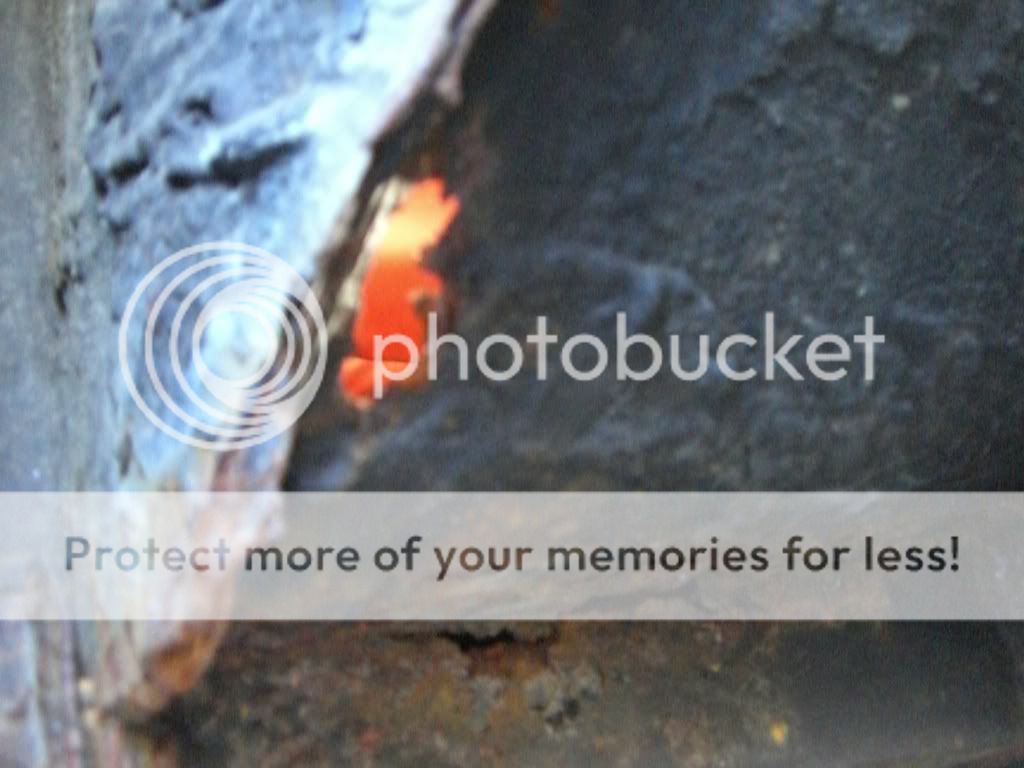

Uklart bilde av med rammerust

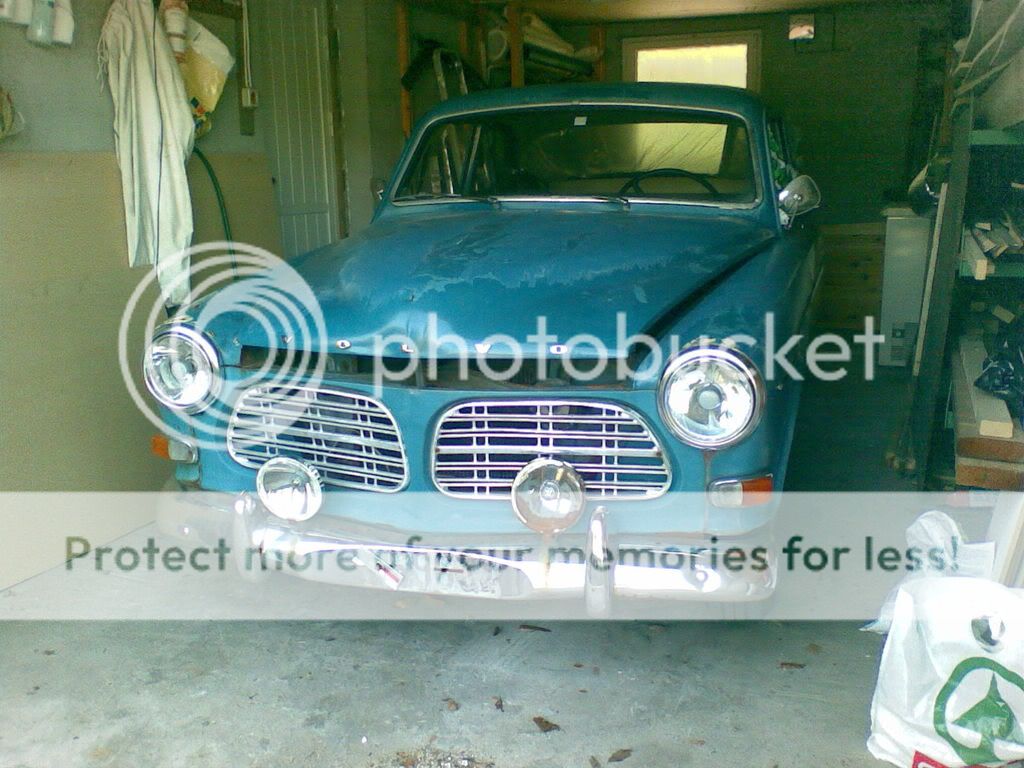

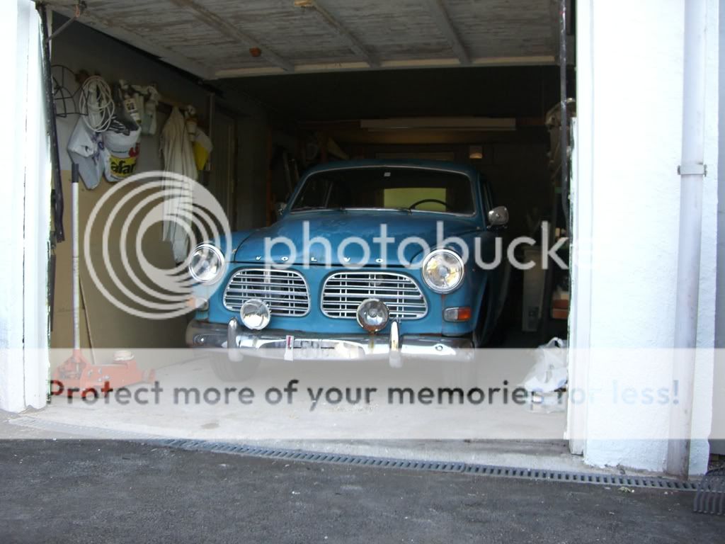

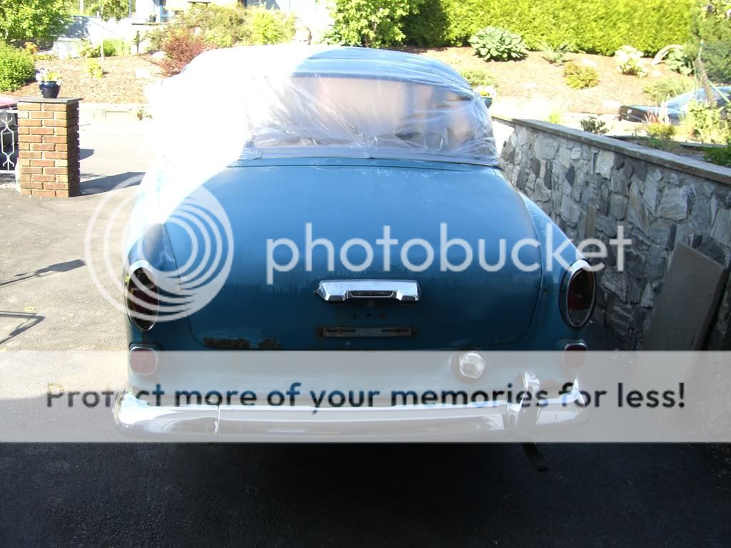

Parkert bilen første kvelden
Andre siden

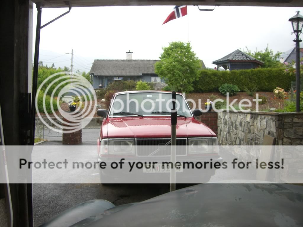

240en min sett fra amazonens synspunkt

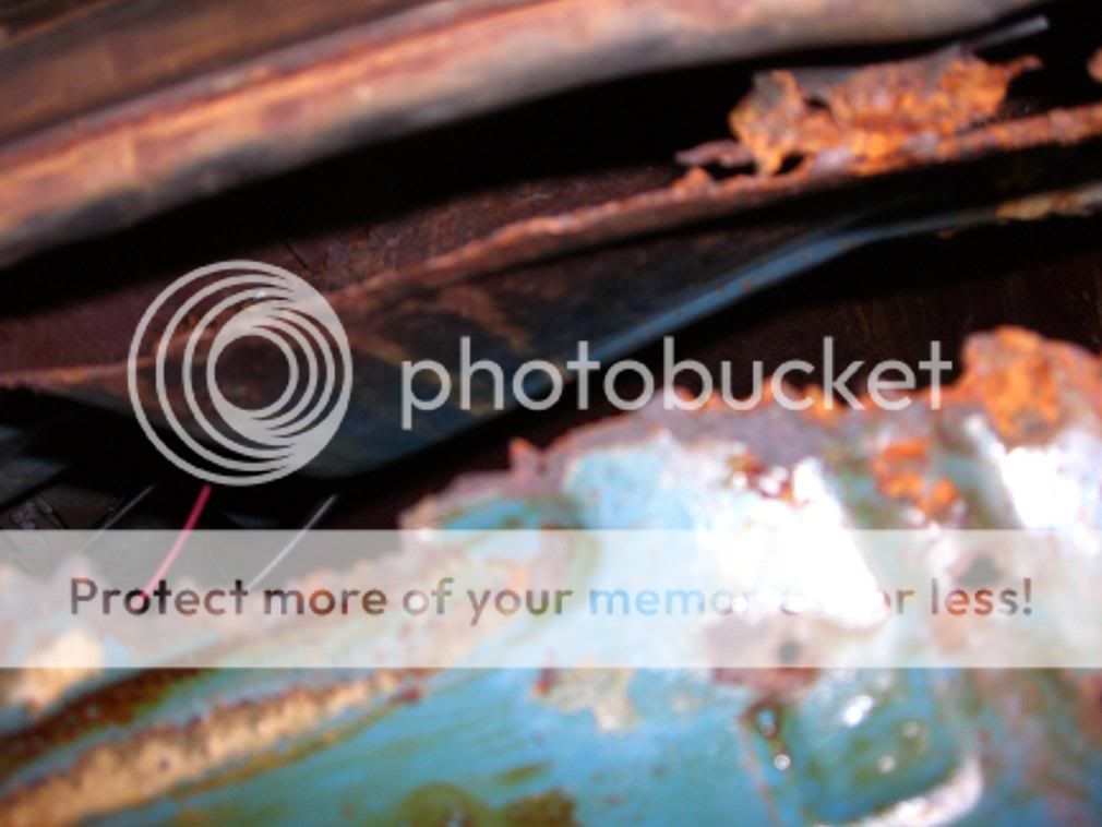

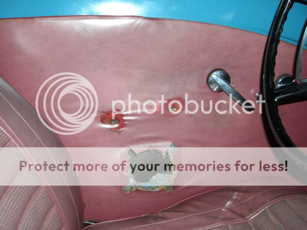

Har hørt at dette er fjernlysbryteren? Holder på å dette av pga rust hvertfall..

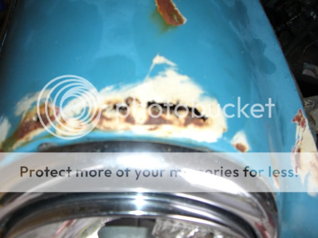

Forskjermene er forsøkt reparert med sparkel, men med dårlig grunnarbeid. Skal prøve å fikse de igjen, for jeg ser at de nye er rimelig dyre (2-3 ganger det jeg ga for bilen)

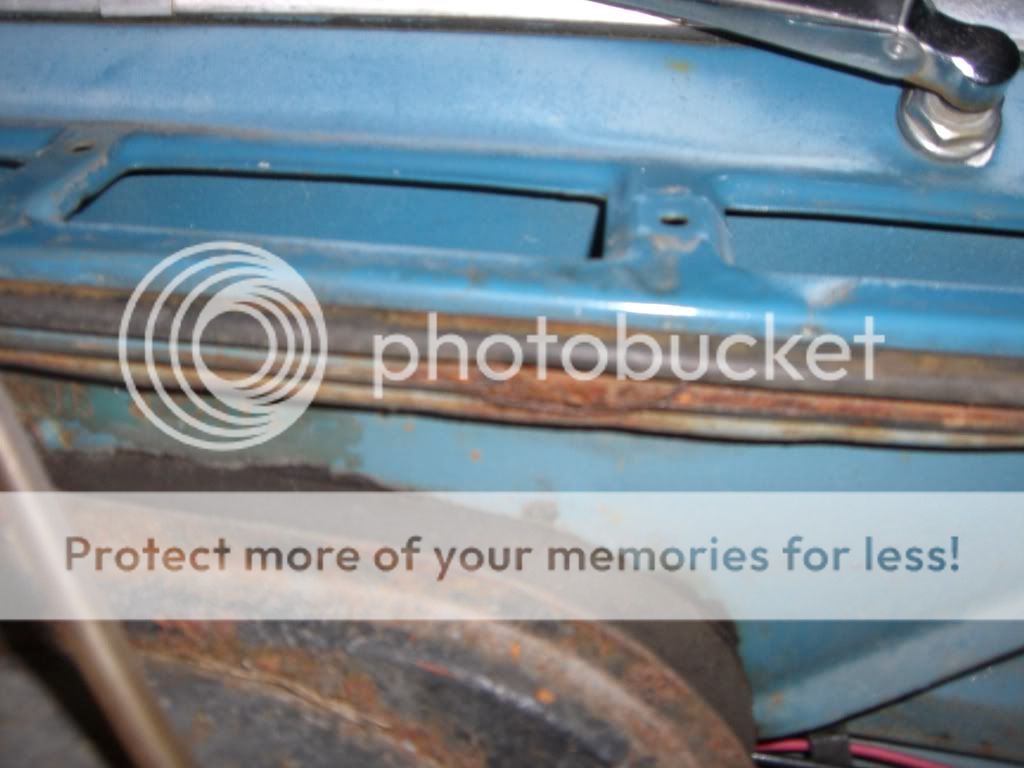

Dårlig plateskjøt under frontruten

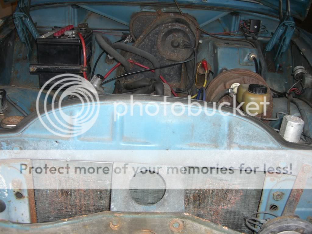

Se radiatoren, den holder ikke akkurat på vannet :P

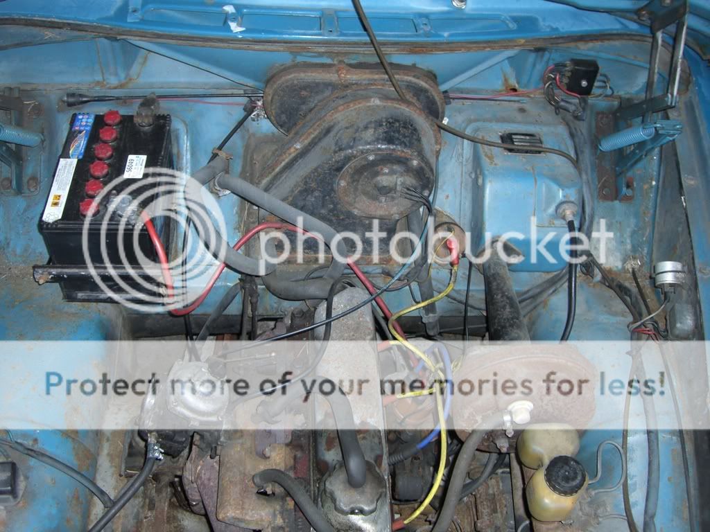

Motoren har ikke lekket noe olje der bilen har stått parkert, og det er til og med olje på den! Kommer ikke til å åpne den, er redd den blir dårligere. Men har lyst å vaske og male den, så mulig den blir tatt ut av bilen

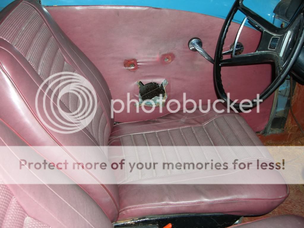

Dørtrekket er litt fillete i hjørnet
"Slipper" å lage hull i det falmede trekket til høytalere

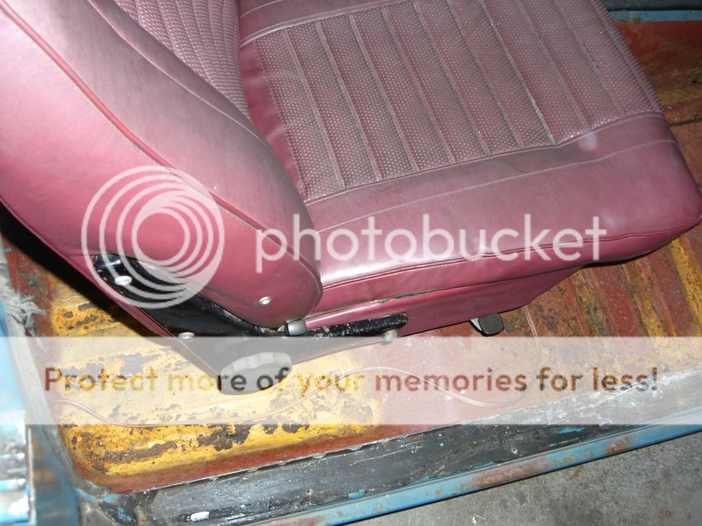

Dette er det gode setet
Det andre har ødelagt vippemekanisme

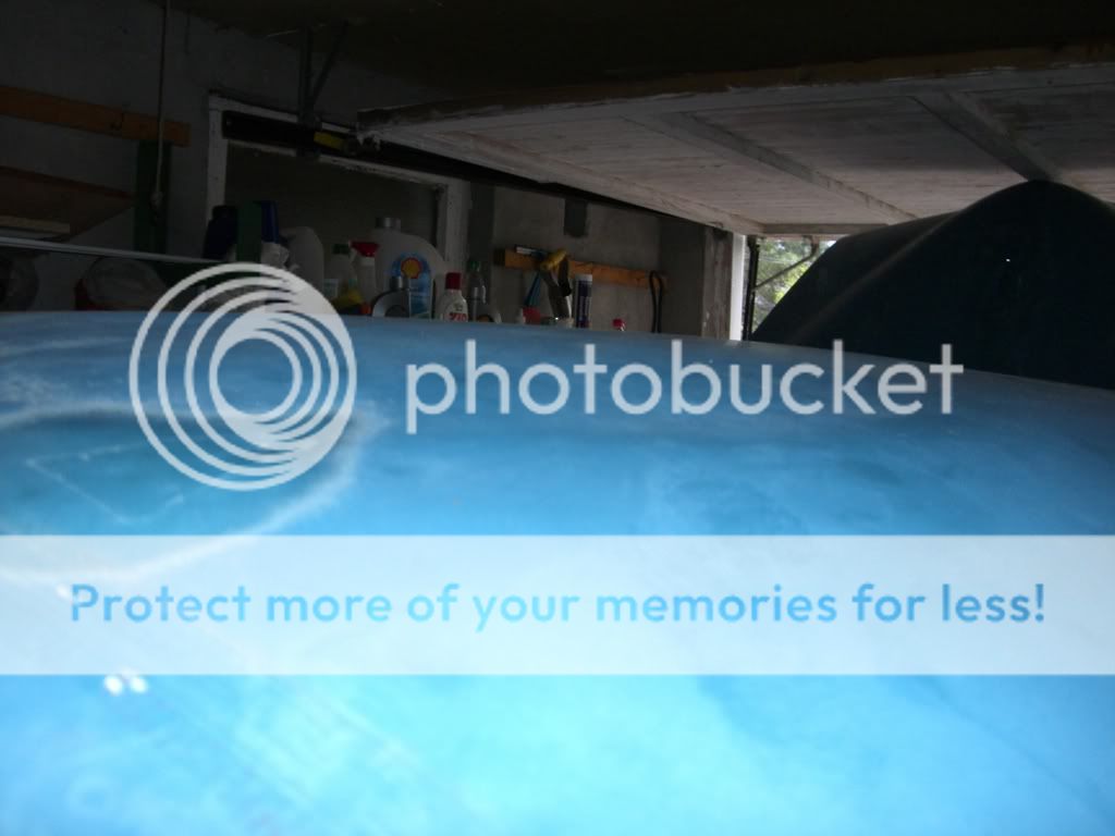

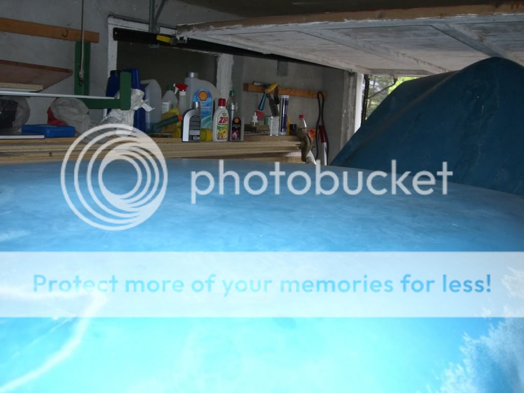

Her følger 3 bilder av taket for å vise at det er bølgete

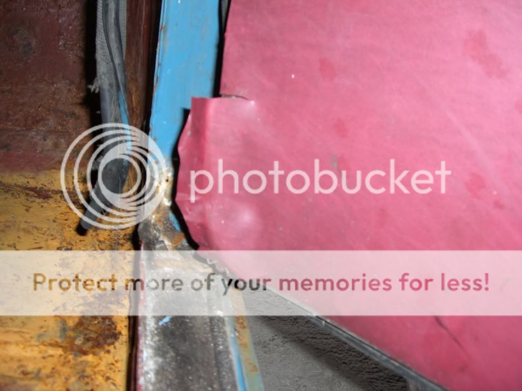

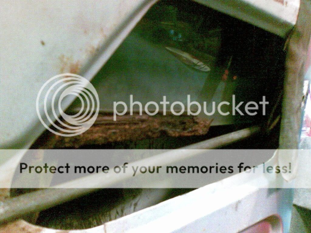

Plateskjøten som skal holde bakruten min :/ Bør jeg prøve å sveise inn en liten plate der i stedet?

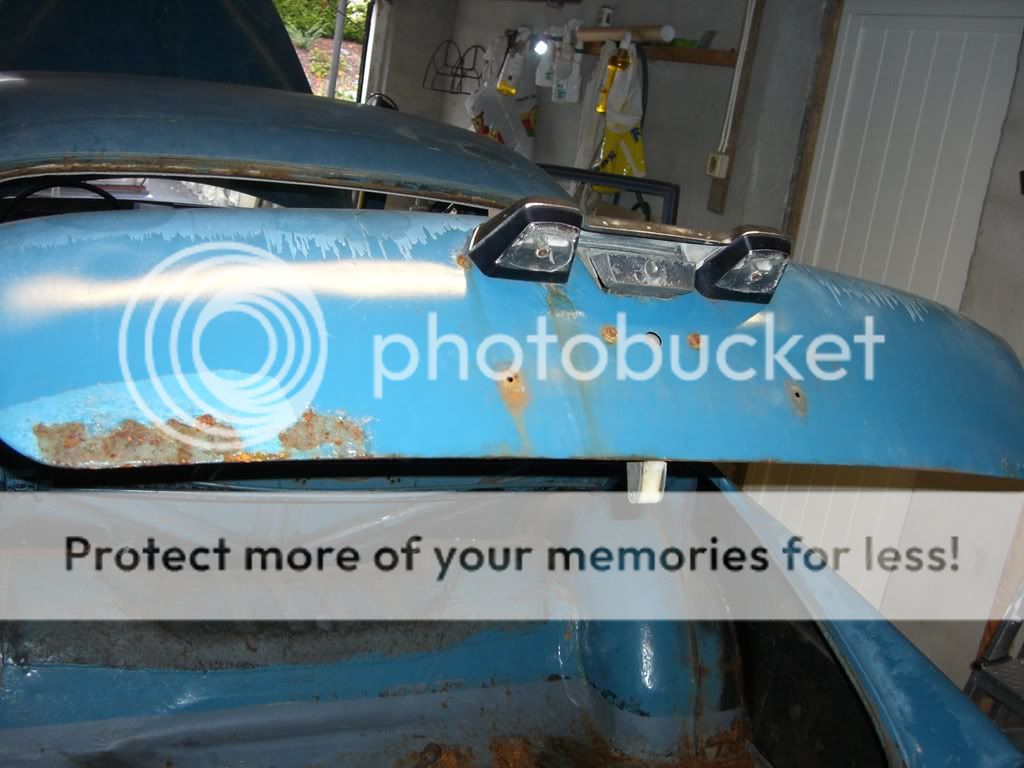

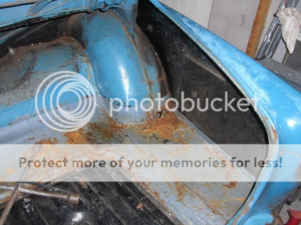

Bakluken er dårlig nederst
Bagasjerommet er ikke så gale egentlig
Utenom der (peke)
Uklart bilde av ene festet til fangeren foran, bolten måtte kappes og nå ligger dette igjen inni rammen! Hva gjør jeg? Fangeren skal på igjen
Baklukerust

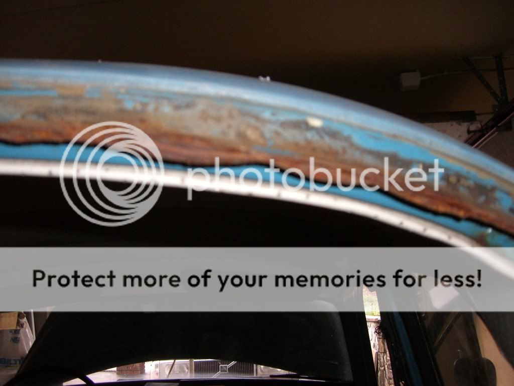

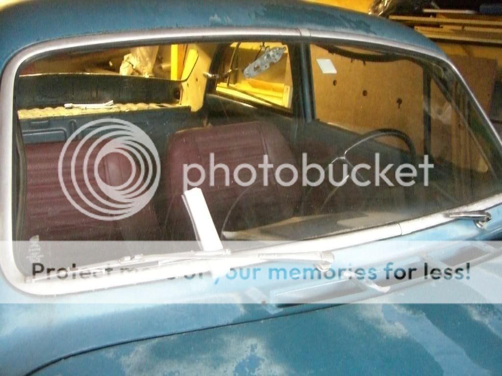

Frontruten må nok også byttes, hvis ikke den kan slipes

Men bak den tverrsgående bjelken du ser nederst på bildet her er det bra, 2-3 små hull bare.

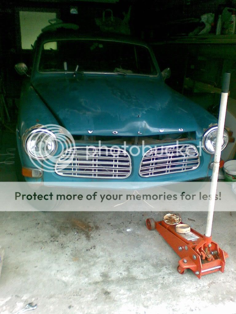

Så ble bilen flyttet noen km til et lokale jeg har leid meg inn i på ubestemt tid, gir meg når Amakilleren er i form

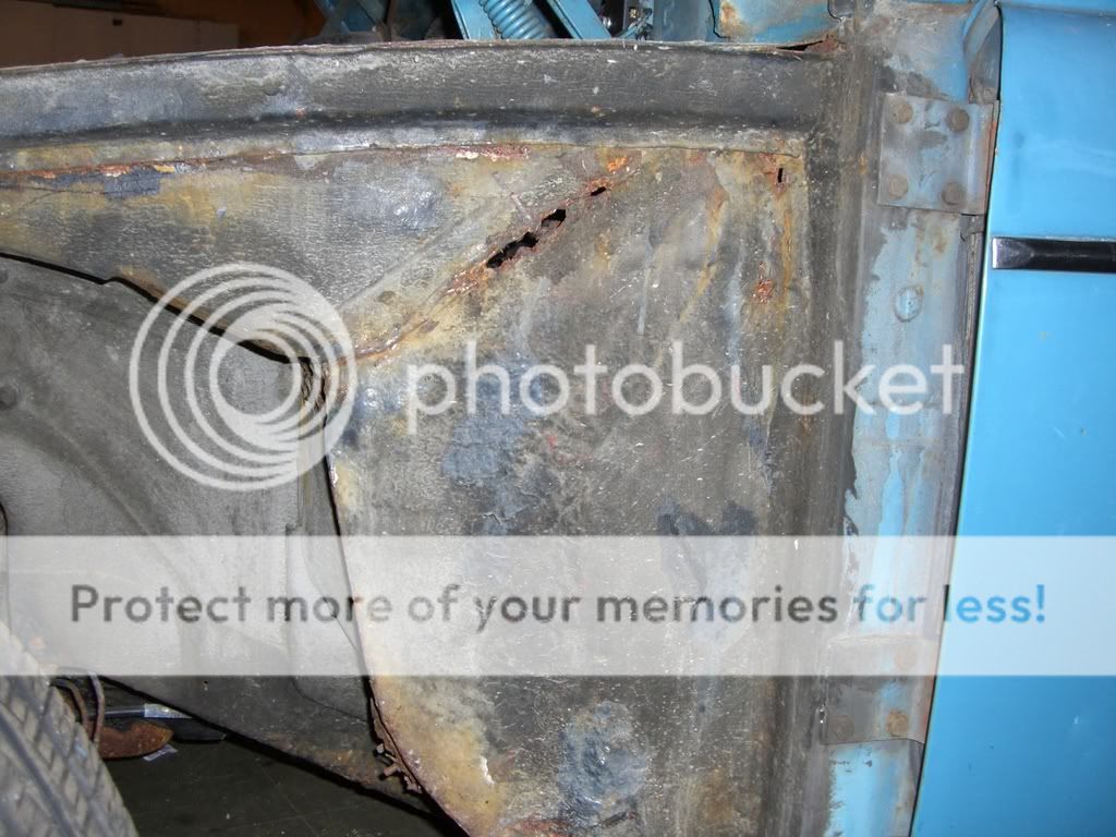

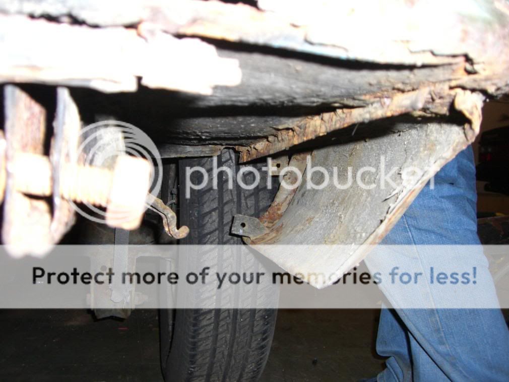

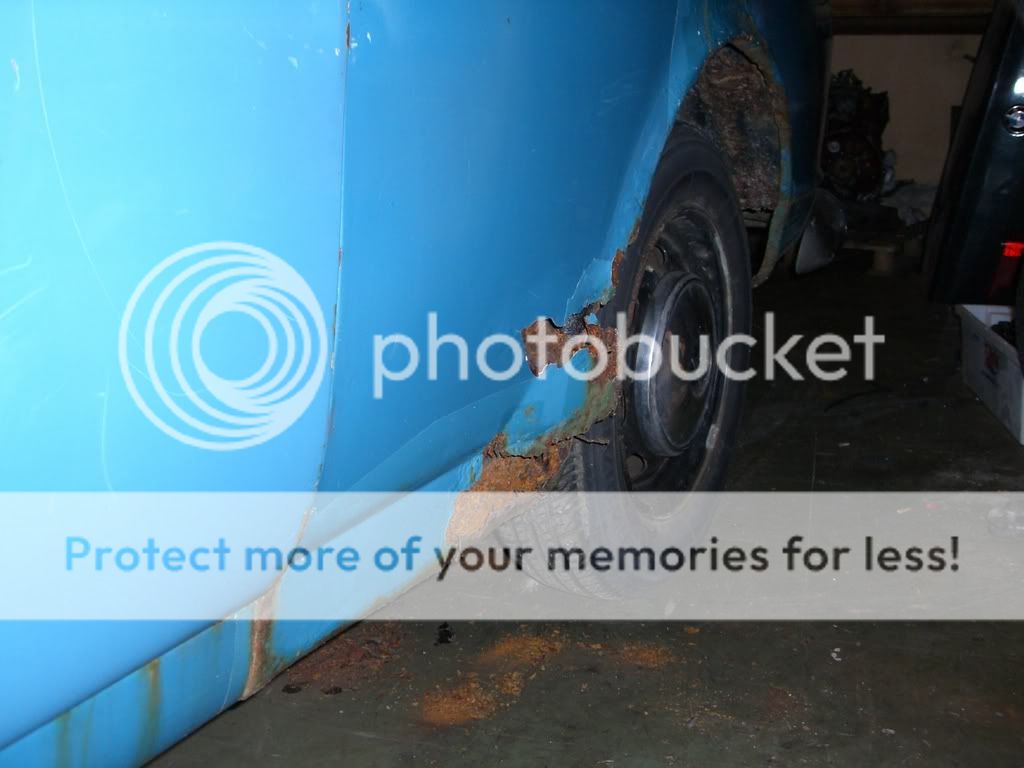

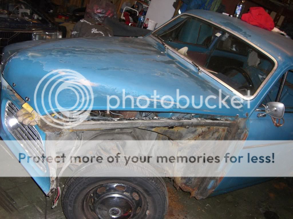

Første som ble gjort var å fjerne forskjermer, rust i innerskjermer

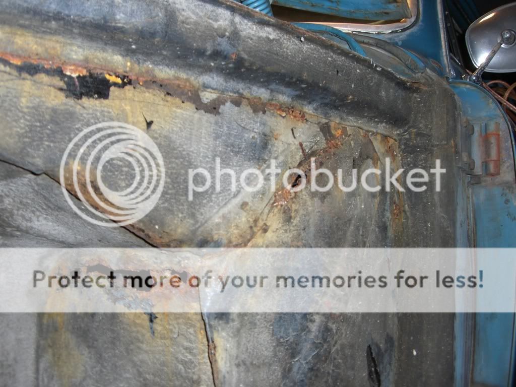

Dette var ventet, for hullene fant jeg allerede fra innsiden av bilen

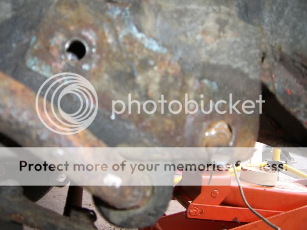

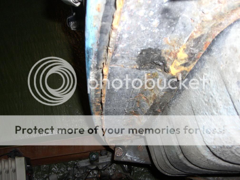

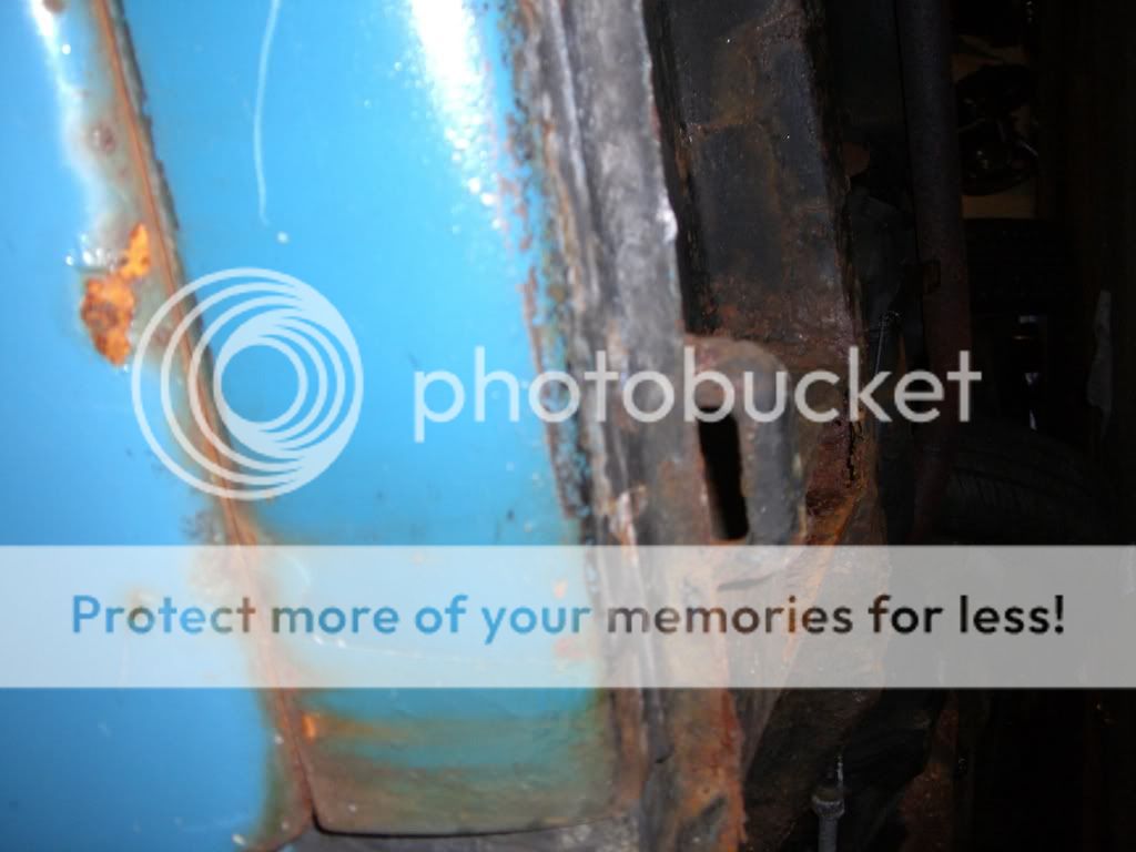

Jekkfeste og rammerust

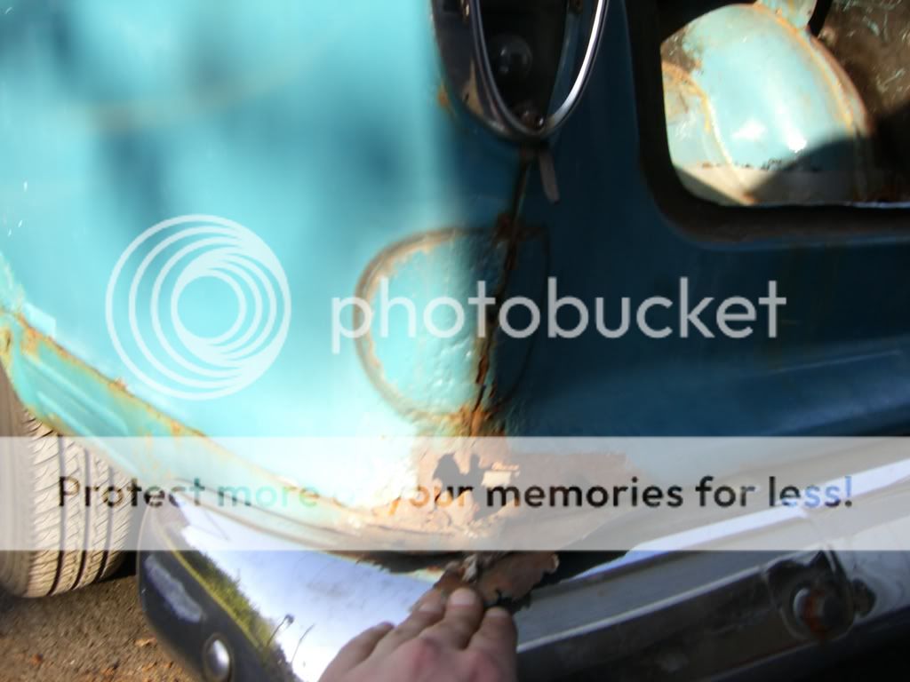

Bakskjermen igjen

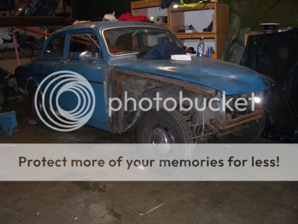

2 oversiktsbilder fra slutten av den dagen

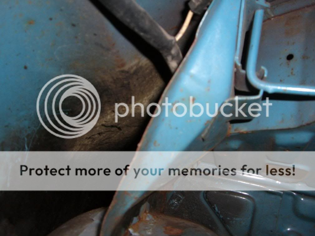

Jeg har lest at festene til framskjermene pleier å være dårlige, om de da mener denne bjelken her, så er den bra hvertfall=)
På begge sider til og med!

Så har jeg tatt noen bilder for å vise tilstanden oppunder bakskjermen i bagasjen, ser bra ut

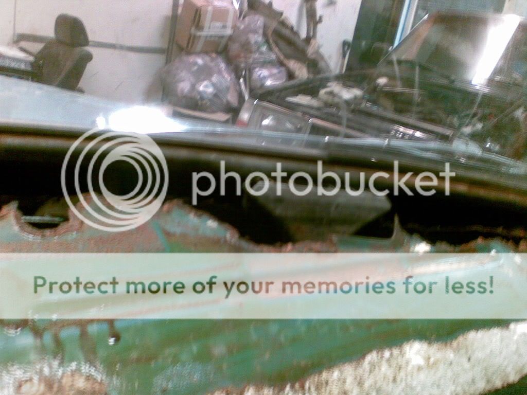

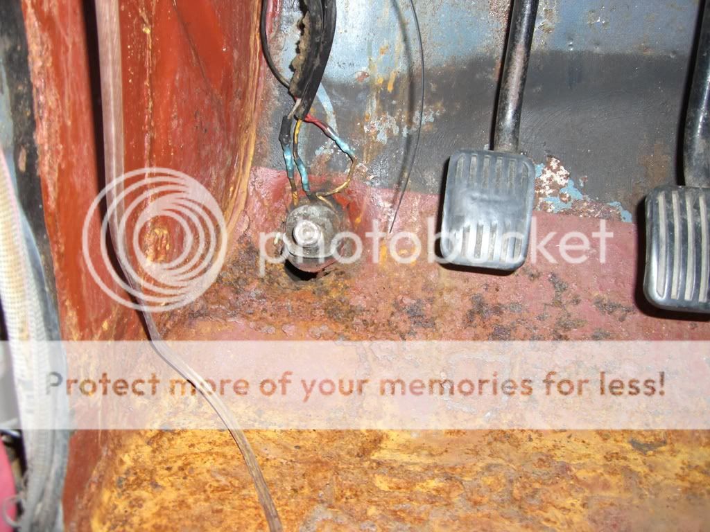

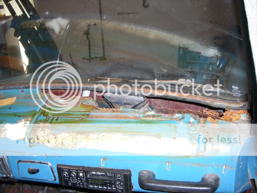

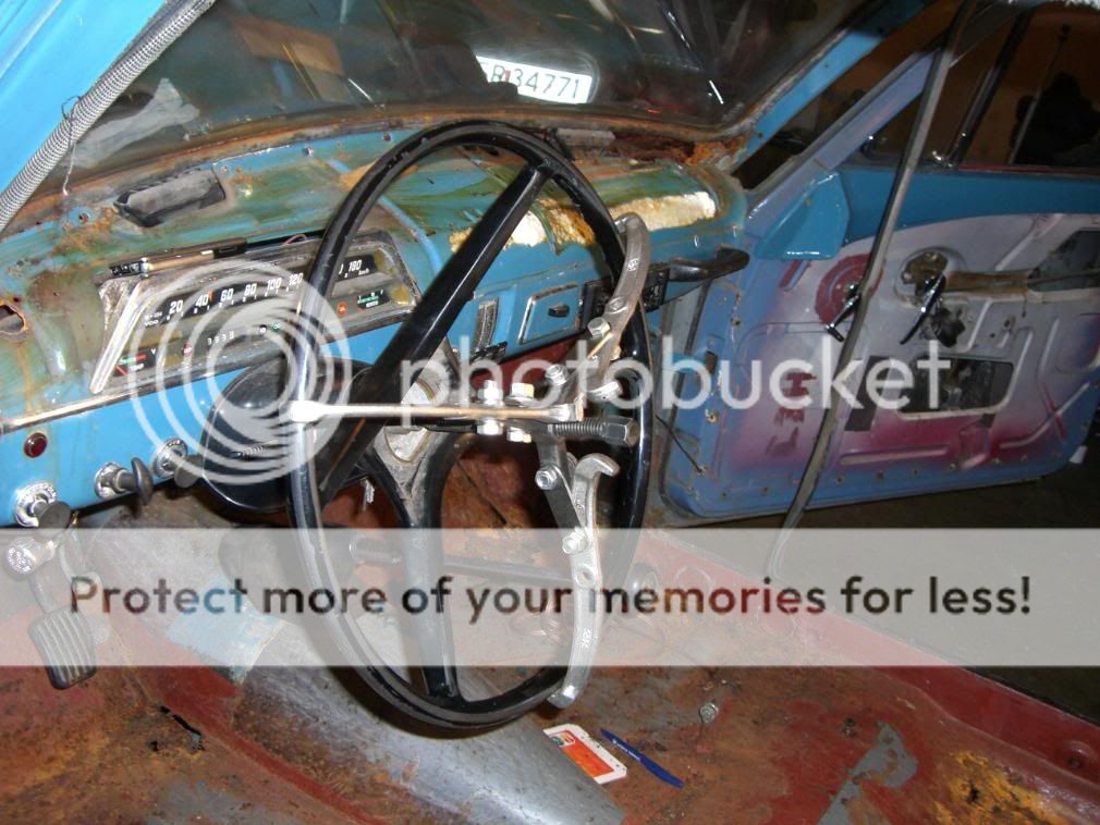

Så kom noe jeg kunne klart meg uten, dashbordet er jævli rustet, samt bilen der dashbordet skal skrus fast!
Og som dere ser over, har jeg også ødelagt polstringen på dashbordet, heldigvis var den veldig dårlig fra før, ellers hadde jeg revet av meg håret nå..

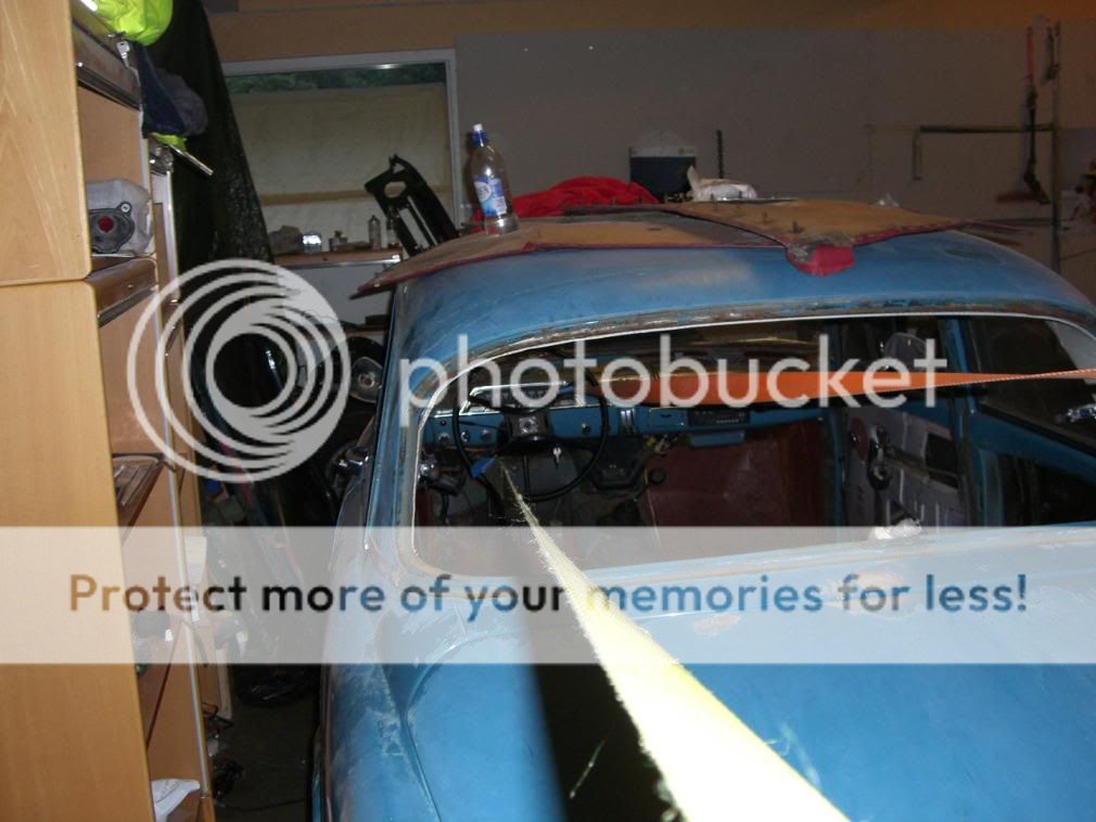

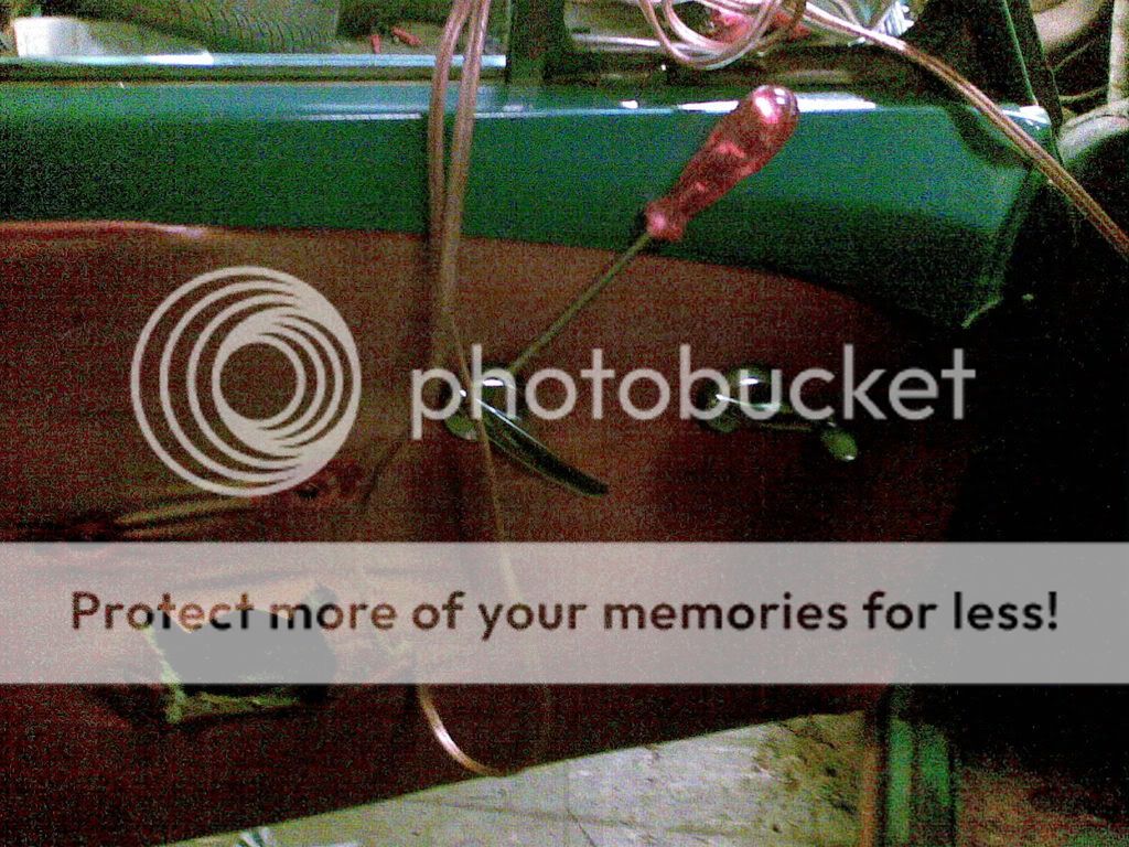

Så da må hvertfall dashbordet av, og først rattet. Det får jeg ikke til, prøvde med en ters
Men rattet bare bøyde seg, så da prøvde vi med 2 spennsett som ble festet i en reol
Skulle jo tro det gikk, men reolen lente seg framover og bilen begynte å rulle bakover, selv om den hadde klosser og murstein og en svær sjakkel bak alle hjul, sto i gir og brekket var på
Så sånn står den nå, tror det er dødfødt og at den lille framgangen jeg trodde jeg så bare var rattstammen som bøyde seg

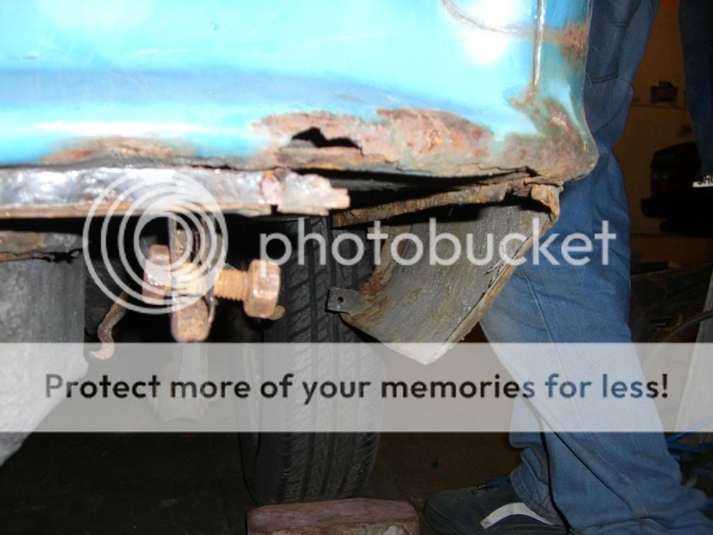

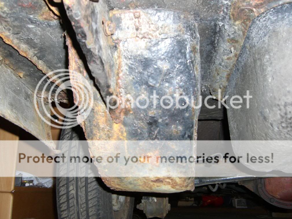

Så da tar vi litt bilder av festet til bakfangeren, den er vel ikke lov å fjerne? For den var jo festet litt vetig, men framfangeren ikke kan være mer enn til pynt. Den skal på igjen uansett, så er ikke viktig

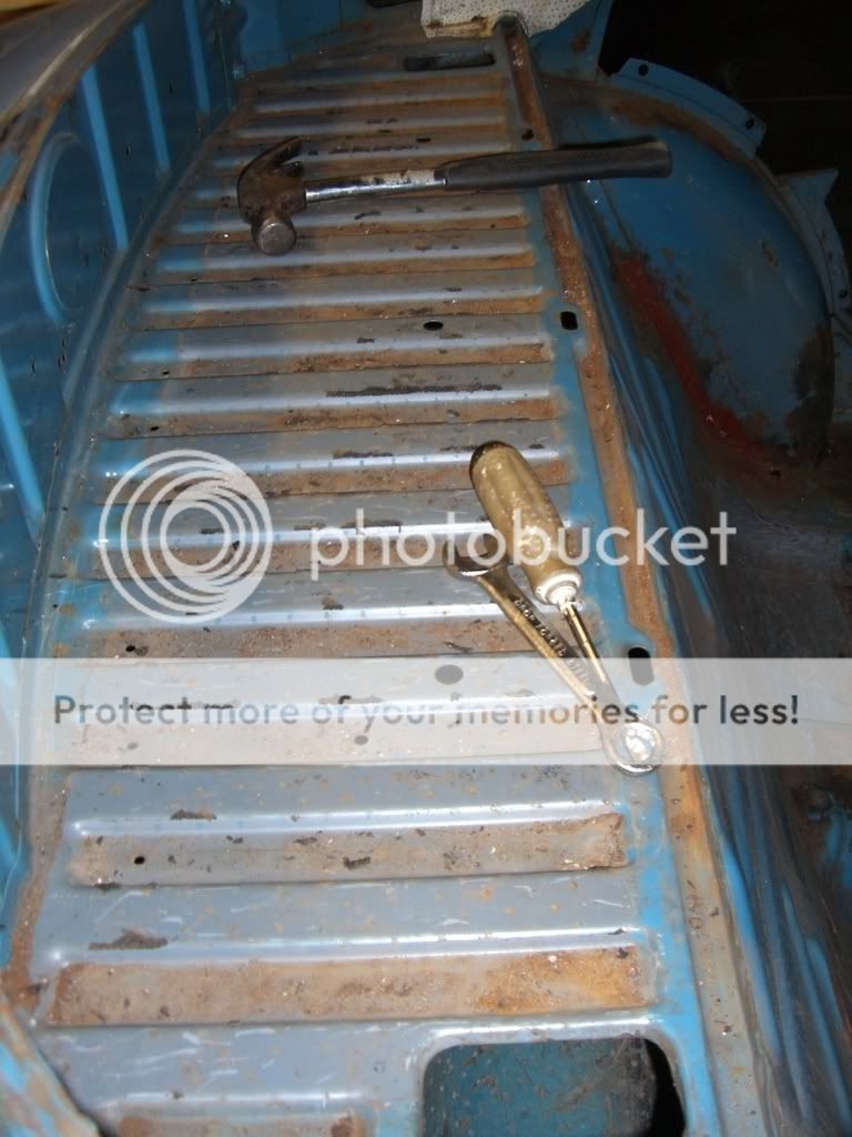

Her må det pusses og sparkles litt. Tanken er bra, tror den er rimelig ny
Feste og reservehjulsbrønn

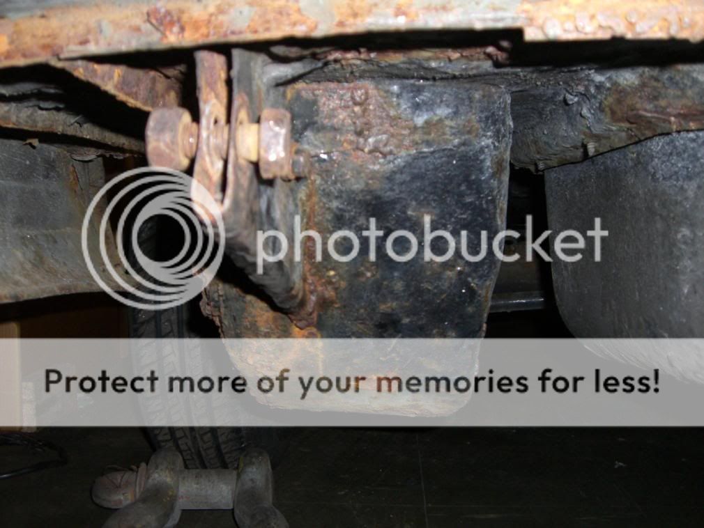

Og sjakkelen som er del av teamet som hindrer bilen i å bli dradd bakover av spennsettene
Litt oversikt under bagasjen, ser forresten at de reimene på bakakselen er slitt løs

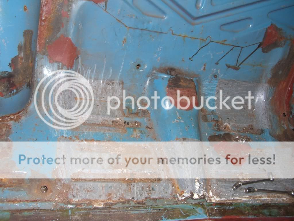

Det lange hullet langs girkassetunnelen hadde de bare sparklet igjen! De tenkte vel bare at de skulle holde ute støyen, er drittlei av å finne sparkel over hele bilen. Ellers er girkassetunnelen veldig hel, i motsetning til gulvet rundt =)

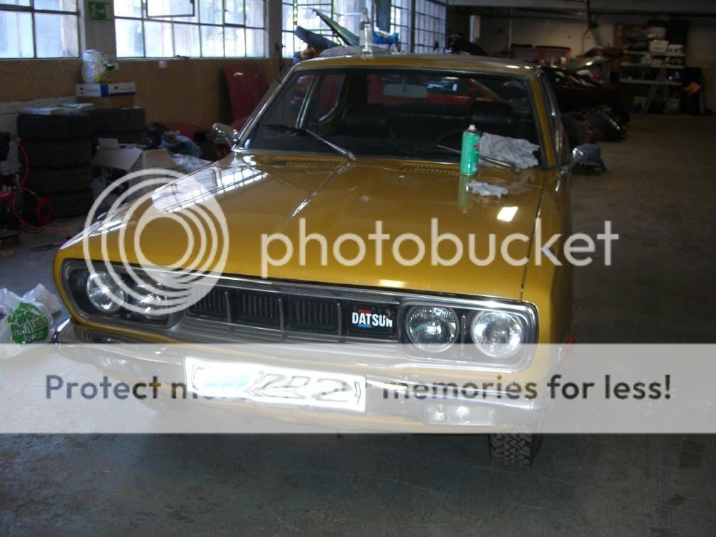

Også var jeg så vidt innom i går og inspiserte den nye Datsunen til a girl named Arild, den var rimelig kul men alt for strøken etter min smak..
De som liker jap crap kan lese mer på http://www.curbz.org/forum/viewtopic.php?f=6&t=1179

Sånn står altså bilen nå, med spennsett og rustløser på rattet i håp om at det har falt av når jeg skal bort i kveld.

Det stemmer at dette er fjernlys-bryteren, ja...

Liker forresten ikkje at du kaller den vakre Datsun'en min for jap-crap...! FY SEG!! :-p
'97 Nissan Maxima http://www.nccn.no
'73 Datsun 160B http://www.datsunpmcregisteret.no

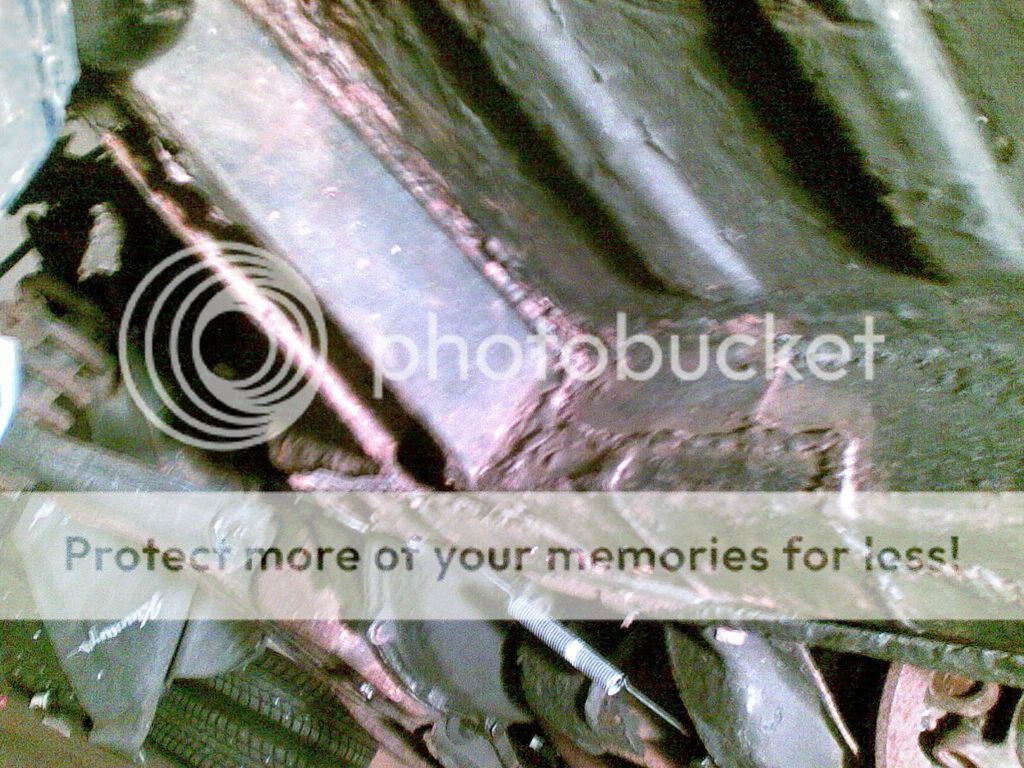

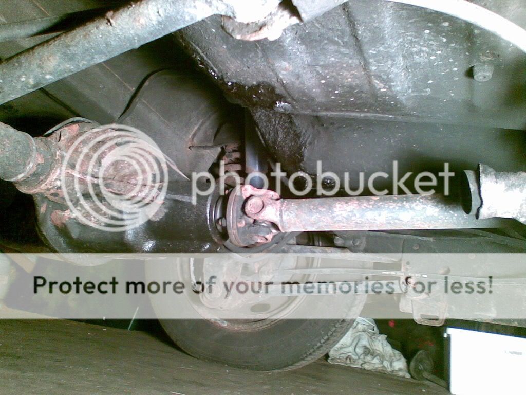

Har sett litt under bilen i dag, glemte kameraet så tok noen mobilbilder. Legger ut noen gamle mobilbilder og.

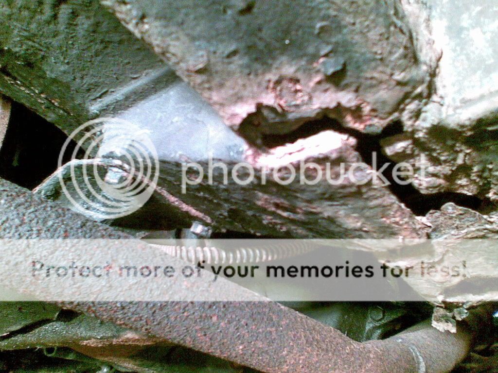

Under førersetet, her har noen lappet tidligere. Tror den bjelken som er helt åpen selges ny hos VP =)
Feste ned mot girkassetravers på motsatt side av bildet over. Skal bjelkene sveises rundt denne? Virker rart at bare den ene platen er hel
Bakakslingen lekker tydeligvis olje, må fikses

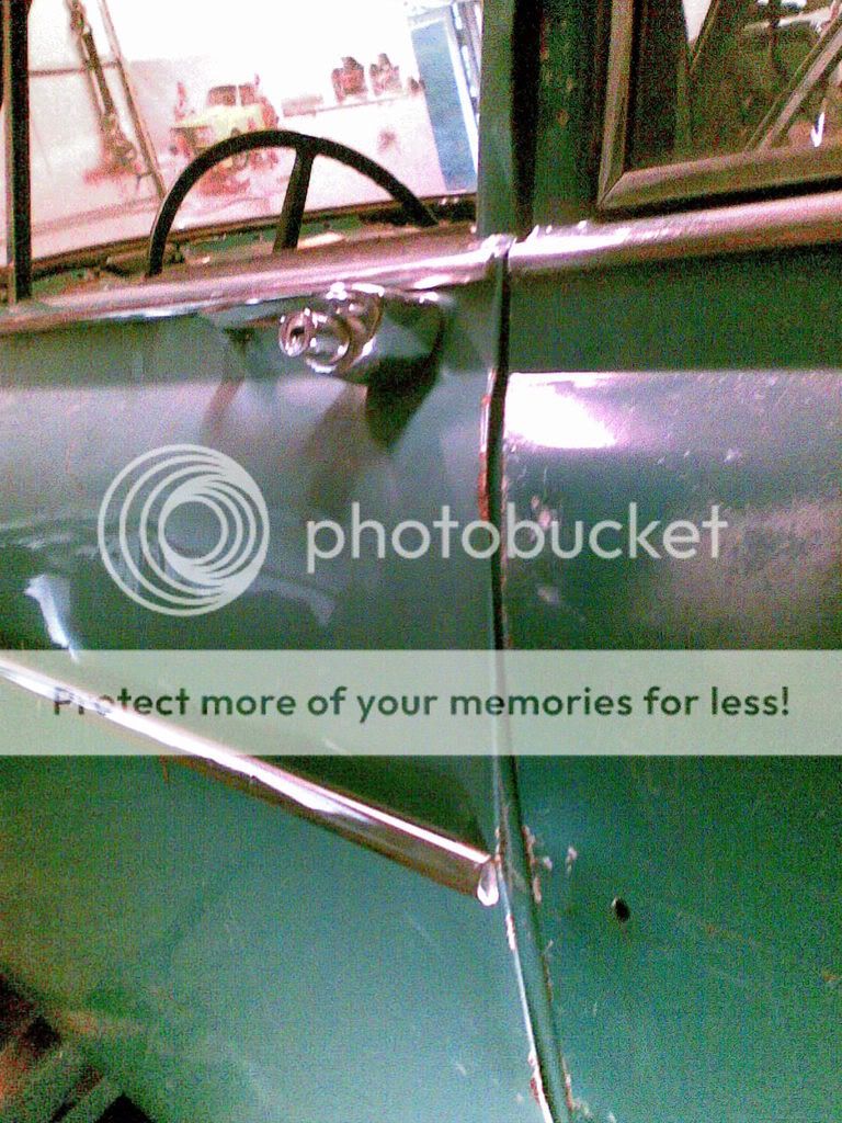

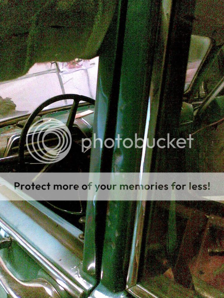

Noen har prøvd å bryte opp førerdøren =( Og som dere ser, er rattet fortsatt på plass..

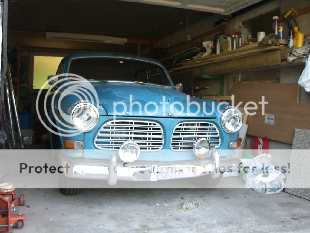

Et bilde før demonteringen begynte. Noen som kan gjette skiltnr på bilen? ;)

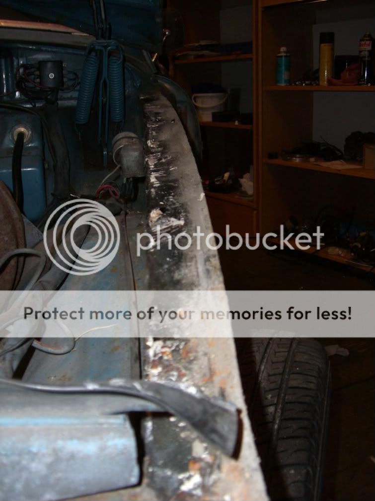

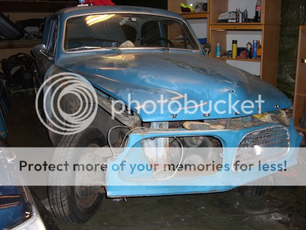

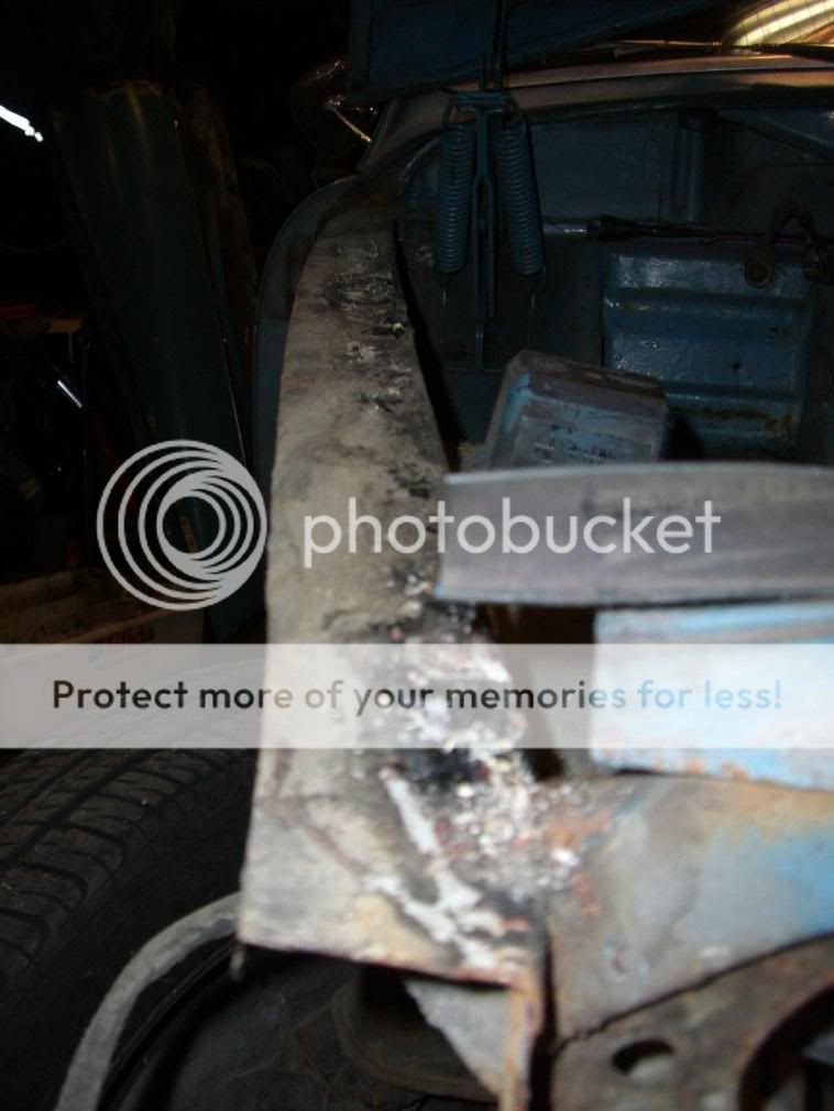

Et bilde rett etter at framfangeren endelig kom av, ene bolten løsnet inni rammen (se bilde lenger oppe)

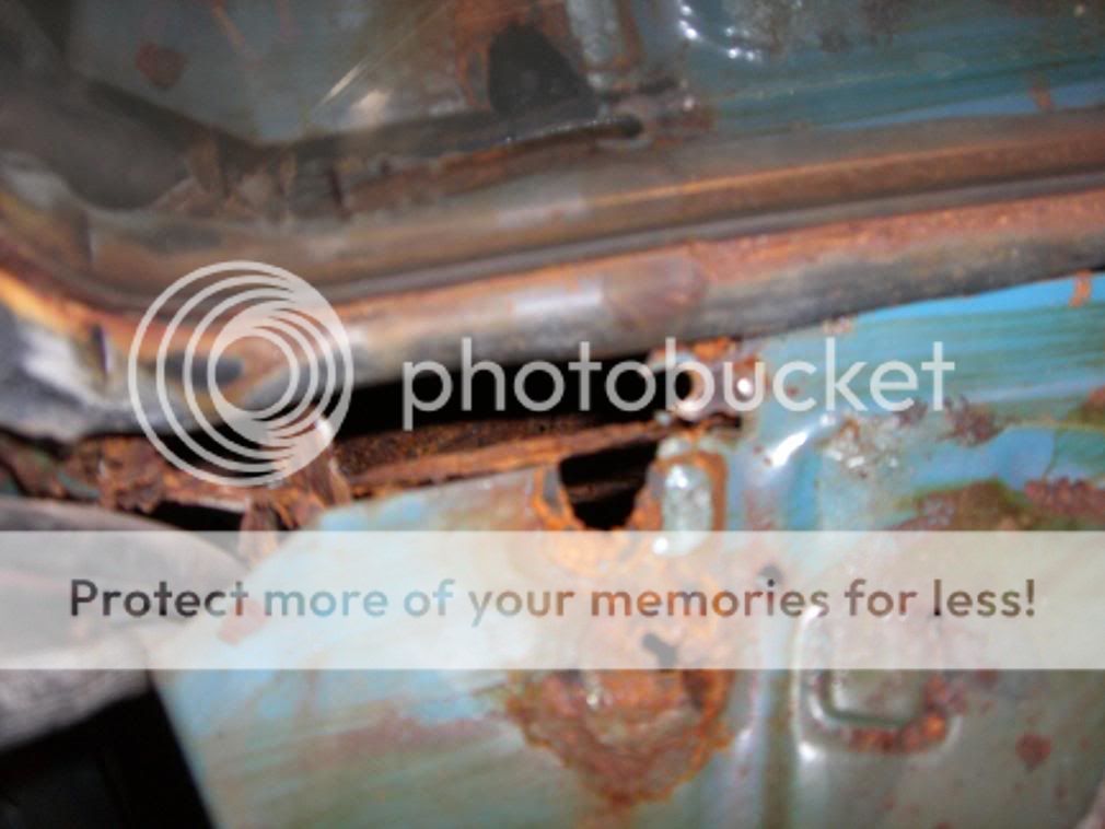

Skinnen som holder vinduet er i veldig dårlig stand! Må byttes. Er bedre på andre siden heldigvis, men må nok byttes der og
Et bilde til av rusten i dashbord og under vinduet
