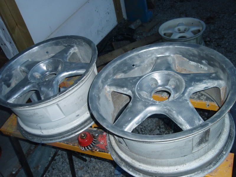

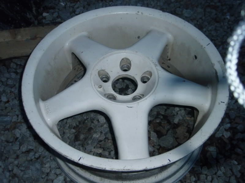

Holder også på med felgane jeg skal ha på, har fjerna all gammal lakk og drit på de, retting har dem vært på å, så prøve og få lakkert dem iløpet av påsken.

Snart reine for gammal lakk og tjafs.
Denna så ikke så gæren ut, de andre så helt jævelige ut.
