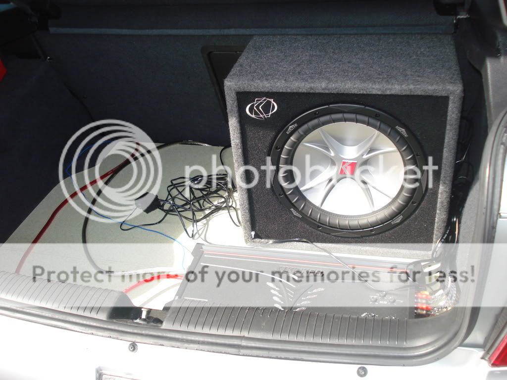

Har har i det siste holdt på med litt lyd i bilen:)
har desverre Problemer med dynamostøy:( støyen er blitt mindere med bedere jording men det er forsatt litt støy igjen når jeg kjører.

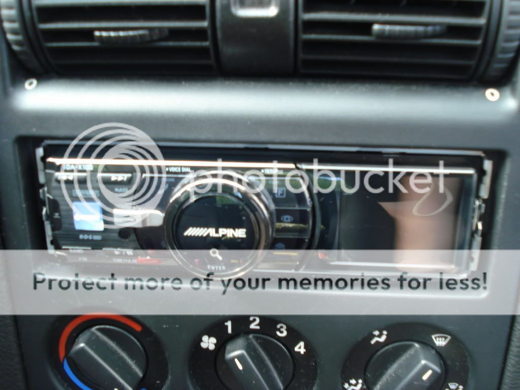

dette er spilleren jeg har, alpine IDA-x100

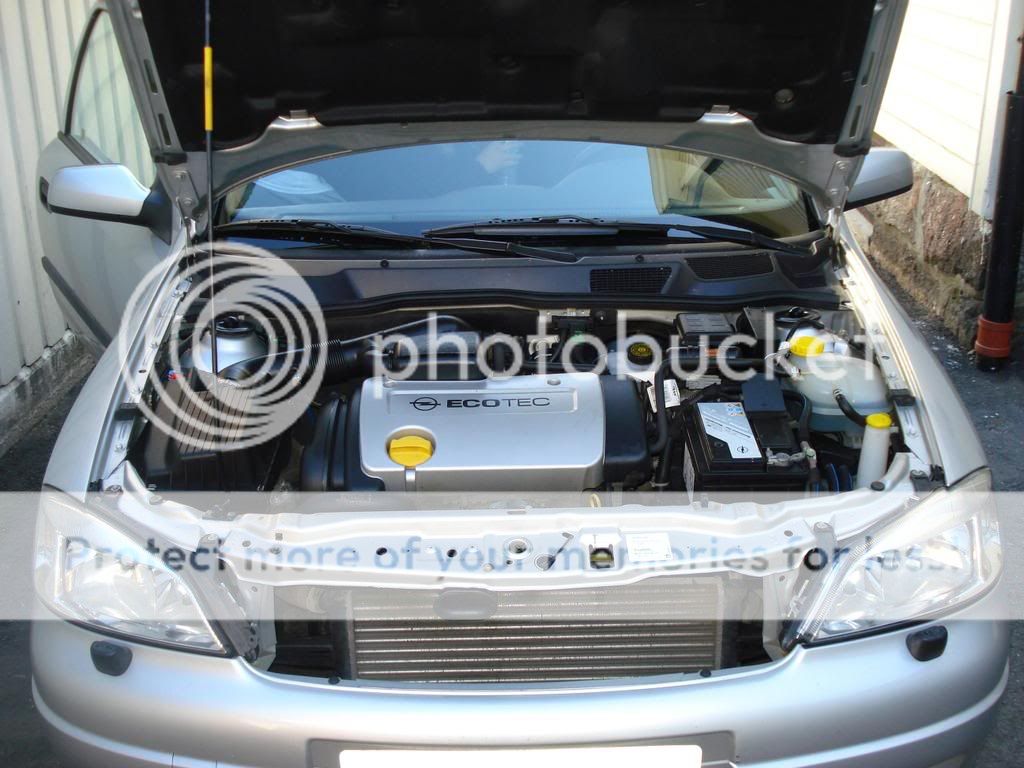

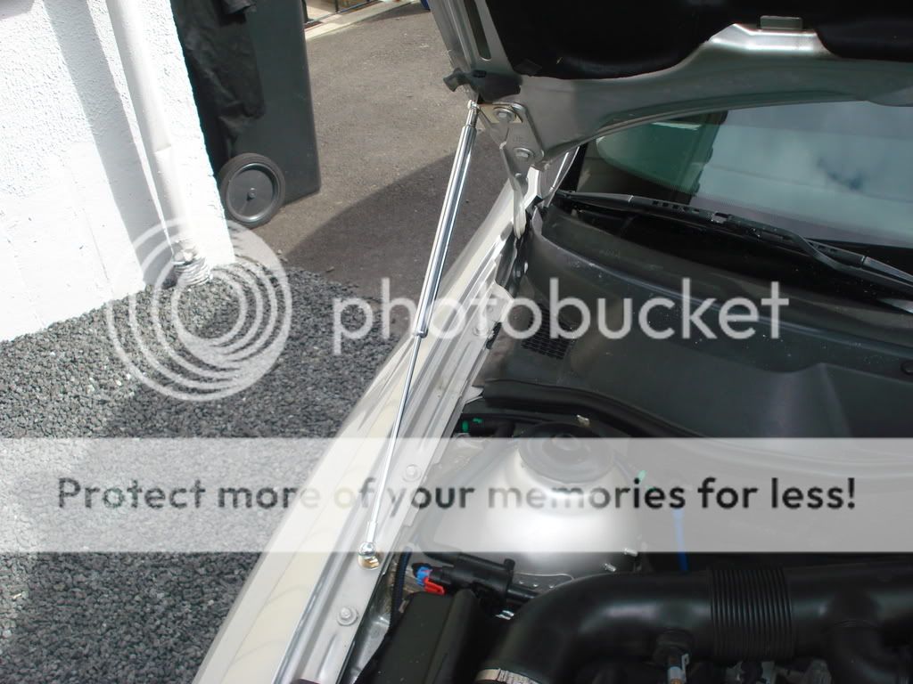

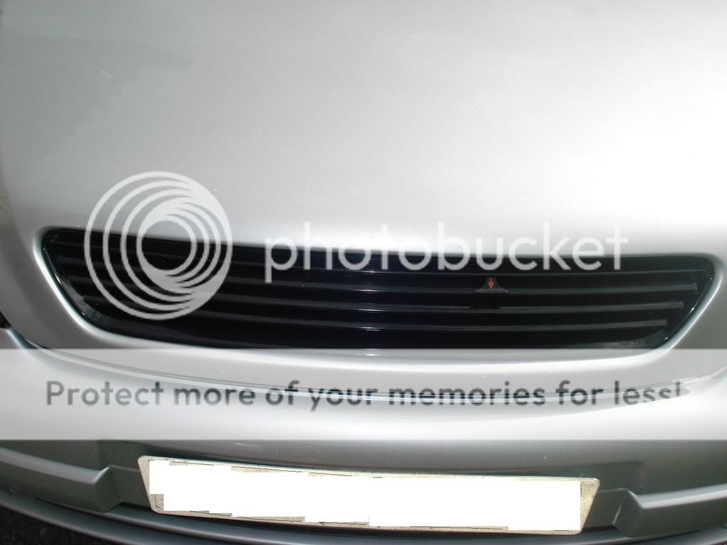

monterte panserlifter og ny grill her om dagen
Opel Astra 2000 1,6 Sport
svingning i strømmen skaper ikke støy. Grunnen til støy er som oftest dårlig jording. Sjekk alle jordingene, spiller, forsterker, batteri og dynamo. Sjekk at det ikke er masse rust der du jorder og at alt er jordet i en solid bit metall. Sjekk også at strømledningen til anlegget ligger for seg selv og at signalledningen ligger for seg selv. Du kan også måle spenninga på spilleren og spenninga på forsterkeren, den skal være lik
