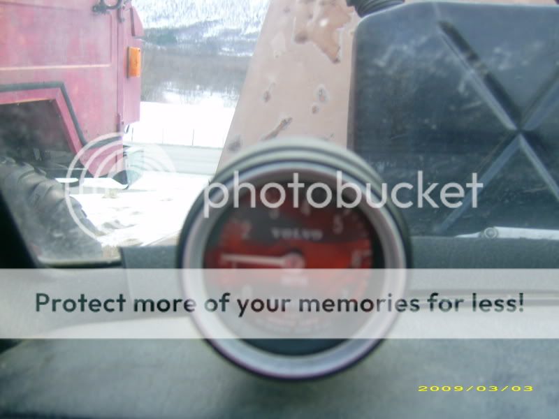

Hmmmmmmmm hva kan dette bety?
Joda den starta på første forsøk.
Alt som trengte å gjøres var å bytte olje (den gamle var tjukk som sirup), plugger og gi den litt bensin. I typisk gammel volvo stil hadde startern plutselig begynt å funke igjen.
