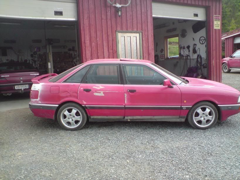

hei, har nettop skaffet meg en audi 90 quattro 1989 :)
Noen som vet hvor jeg kan skaffe styling og ventuelt billige deler som lys og lignende? :)
ps: passer sierras 4bolts felger på audin ? :)
takk for alle svar.
kom gjerne med tips om hva jeg skal gjøre.
holder på å pusser den ned til lakkering nå :)
og noen som vet va d koster og forsikre bilen ? har hatt lappen mindre en 5år.
Felger fra Sierra passer på din, begge har 4-108. Imidlertid har Ford et helt annet innpress slik at dette vil se merkelig ut/være ulovlig. Din bil skal vel ha 35-38 i innpress.
Ja, B4 panser passer rett på, men du må bytte skjermene også for at det skal bli bra. Etterpå vil hjulet sitte eksentrisk i hjulbuen!
Derfor. Shine opp bilen, og som oter11 sier, senk den og få noen fine felger. Resten av bilen bør du beholde original!

Trenger ikke å bytte skjermer, men bør derimot bytte lamper og grill-list.
Hvis du bytter skjermene vil hjulet sitte 4cm utav senter i hjulbuen. Eksentrisk vil vel bli noe litt annet?
