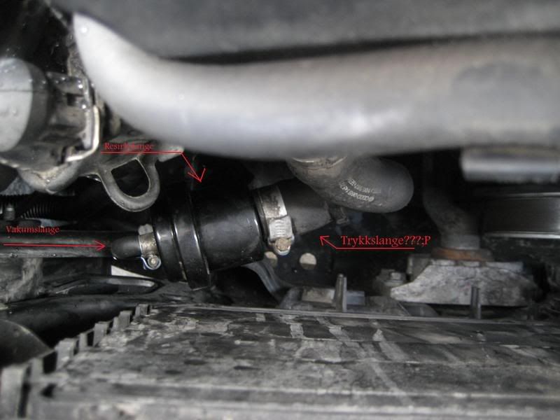

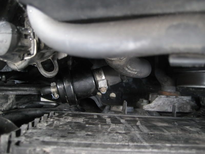

jo takk, har vært ute nå, men må ha litt guidance
jeg vet jo ikke åssen denna skal stå og trenger bilder av ferdig montert resirk.
Håper johanzen svarer:)
legger ut bilde av åssen min ser ut nå
My mom always told me life was like a box of chocolates.... you never know what you get
Det jeg lurer på er om det er kun denna svarte øverste som skal byttes, og på forge ventilen er det en liten nippel øverst, hva skal der?

er ikke denne nei. har såvet til nå men skal ut å ta bilder så skal prøve å snike kamera nedi motorrommet å knipse noen bilder
okok, for det går jo slange til denna fra innsuget, og tilbake til luftinntak lissom:)
veeeldig takknemlig for bilder:):D

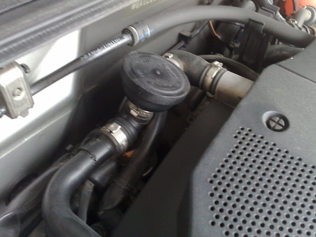

gi meg 10-15 minutter så skal jeg ha greid å fått på meg noen klær, ut å tatt noen bilder,( skal ta bilder av bilen med kamei grill vs orginal med det samme skjøner duh) kommet meg inn å lagt de inn på pc'n;)
great :D

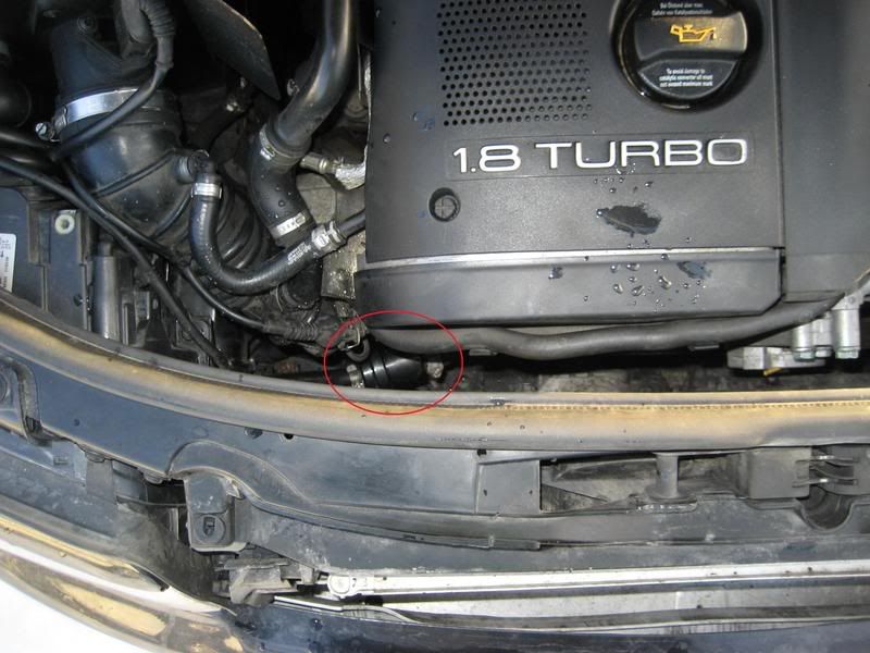

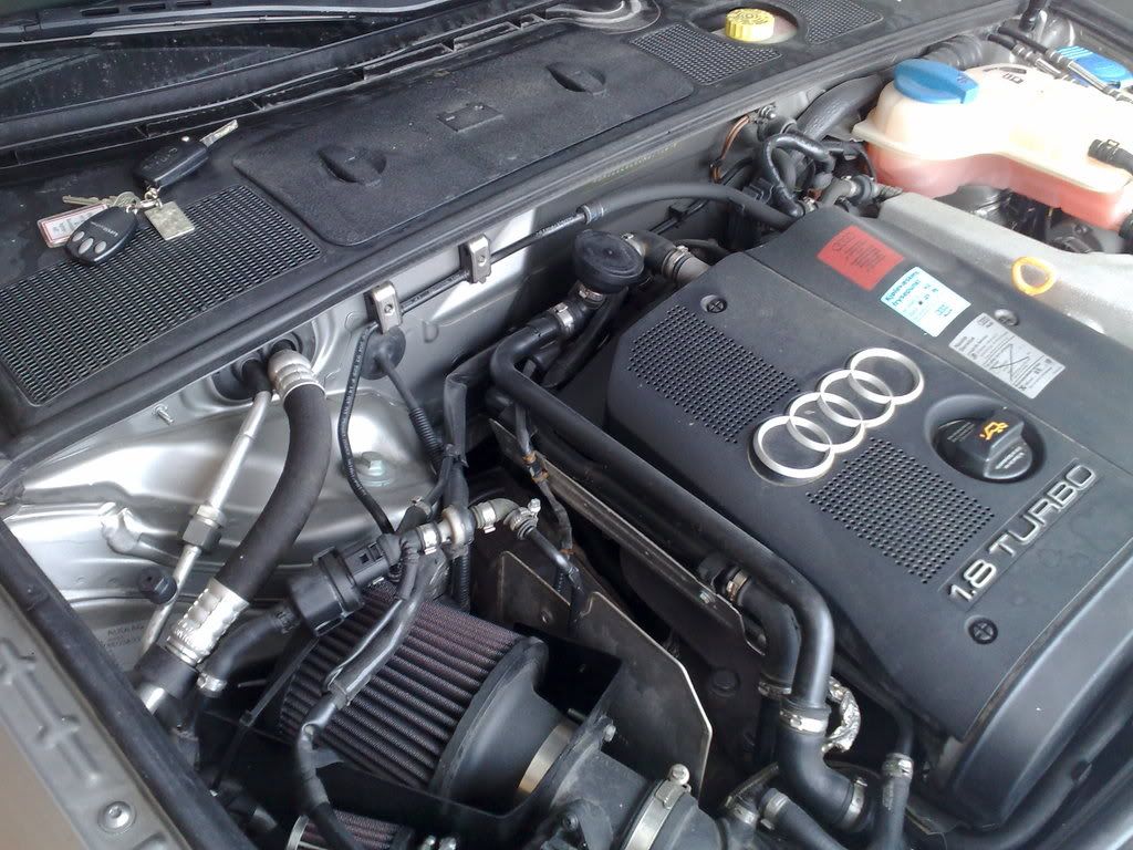

Da har vi hvertfall fastslått at jeg er helt på tryne med å bytte denne resirken, men med flott hjelp av johanzen nå, så er jeg på sporet:)
så da slutter vi å tru på mekanikera på møller:)
burde skjønt selv at den ikke ligger der jeg har tatt bilde, var derfor jeg stussa så jævli:D

dumpventil???
Hvor??
hakke det jeg, har RESIRK.
Føkk deg a.... grunnen til at jeg var på villspor er fordi MØLLER(du vet, dem som driver å skrur audi innpå sånne verksteder) sa det var der. Jeg VISSTE egentlig at denna skulle sitte på luftinntak, men ble "thrown of" av møllermekaniker.
