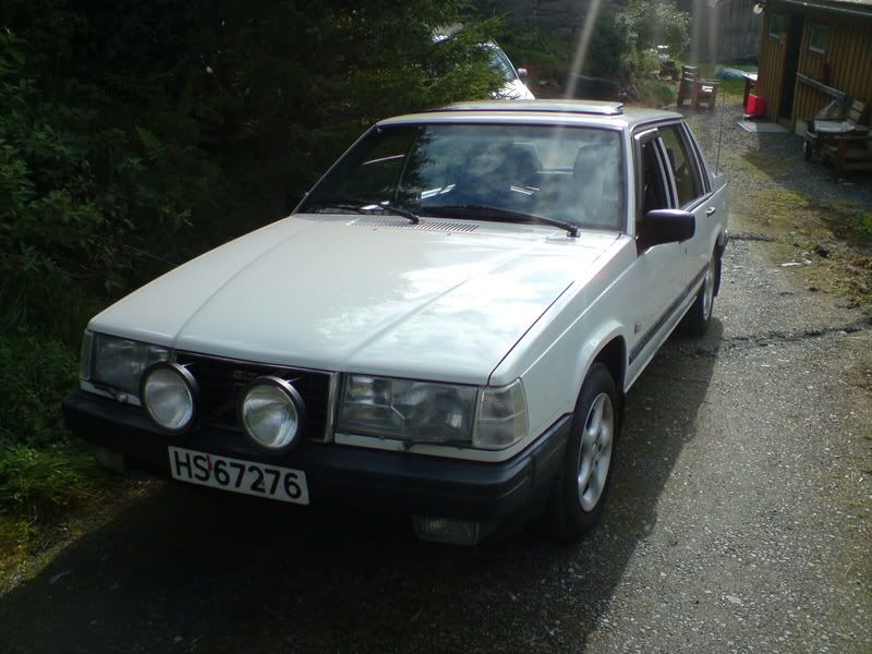

Bilen jeg eier er en 1991 modell 740 GL, som jeg overtok i påska 07 - da med 312 000 km på telleren. Bilen har fått bra stell hele livet, og ser derfor ganske bra ut både innvendig og ute.
Kan vel også nevne at bilen ble brukt som transportkjøretøy under Lillehammer OL i 1994 :)
Fakta:
Km 353 000
Motor B230F (regina)
Girkasse M47
El. speil og takluke

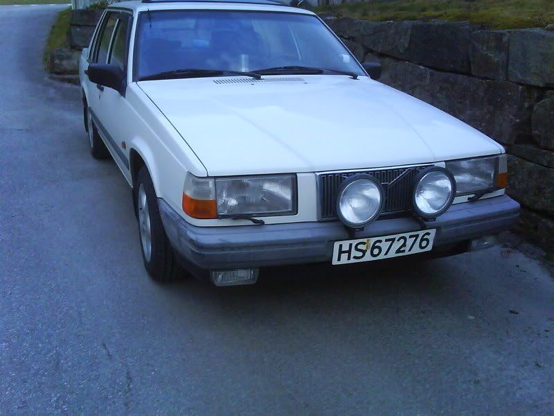

Slik så bilen ut da jeg kjøpte den:

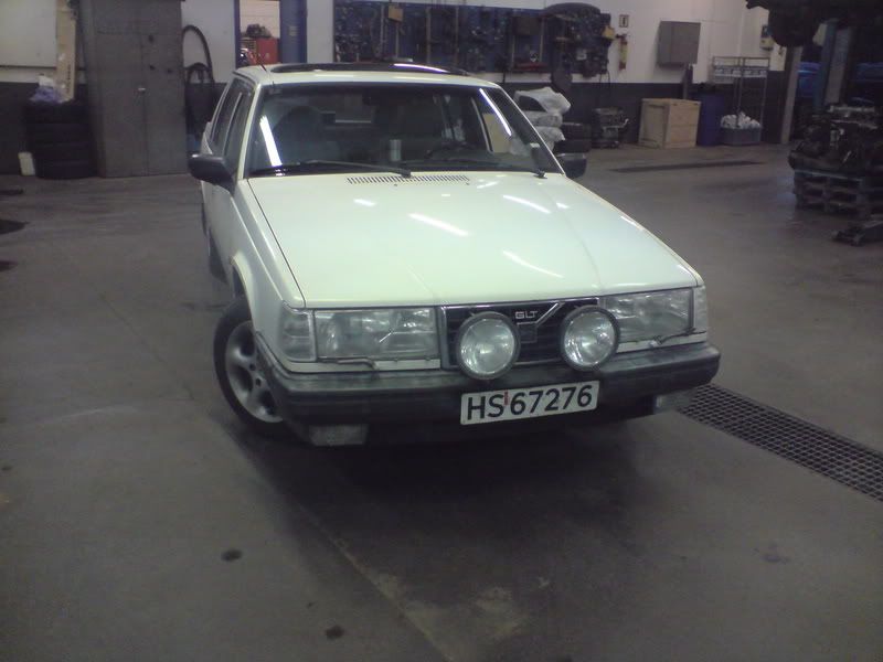

I vår ble det Sverigetur, der jeg handla meg en hvit 91- 940 GLT med følgende specs:
-Km 240 000
-Motor B234F
-Gir M46
Utstyr:
-El. speil og 4x el. vindu
-ABS
-CruiseControl
-AC
-SRS
-Aut. nivåregulering
-Diffbrems
-Svart skinninteriør
-Fjernstyrt alarm
Har bestilt inn deler til full overhaling av motor og gir, tar det like godt når motoren først er ute. I girkassa er lageret på kubbeakslingen dårlig så. Kom vel på ca 15 000 kr bare i deler :p
Så følgende planer er å flytte over det meste av utstyret inkl motor/gir og interiør. I første omgang blir det bare motor og girkasse jeg flytter over.

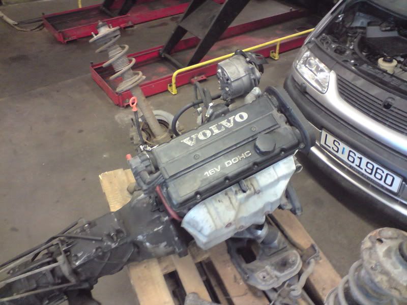

Skal til å hive ut motor og ledningsnett fra 940en nå til helgen. Håper på å få overhalt motor og girkasse, få ut motoren fra 740en, flytte over ledningsnettet og sette i B234F motoren i 740en på ca 1,5 uke. Håper det går :S
-91 Volvo 740GL B230F - godkjent med B234F
-91 Volvo 940GLT B234F - delebil, solgt
-74 Volvo 144DL B20A - bruksbil
-91 Volvo 740GL B230F - bruksbil, solgt.
__________________

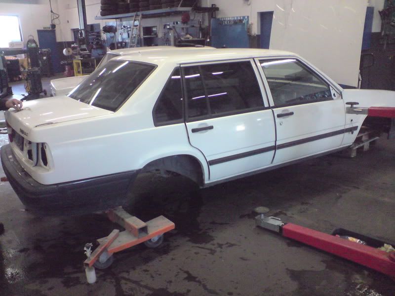

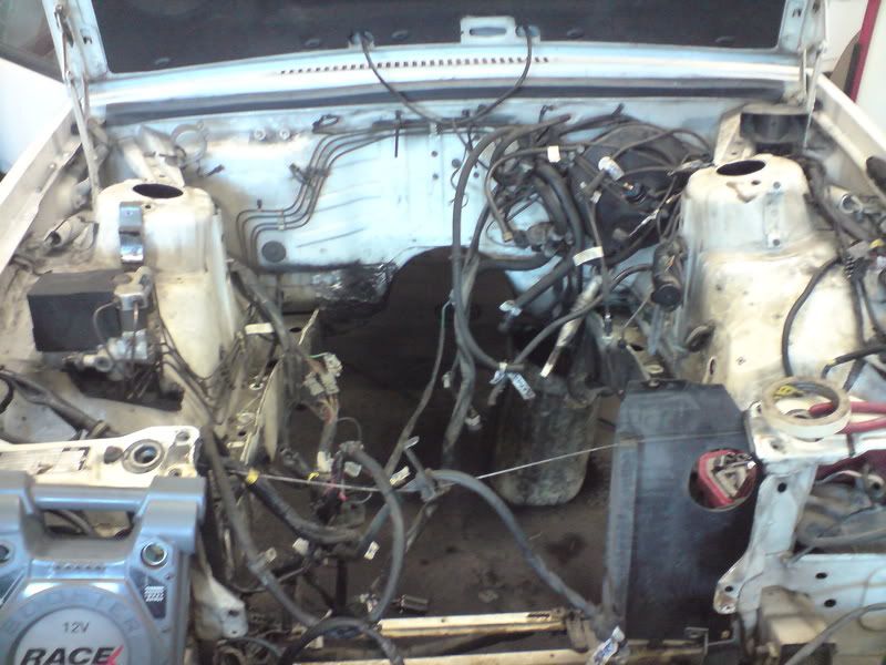

Slik ser 740en ut nå, skitten men:

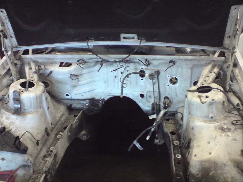

Har fått tatt ut motor og girkasse. Holder på med ledningsnett og diverse braketter i motorrom. Prøver på å få ut ledningsnettet i morgen.
__________________

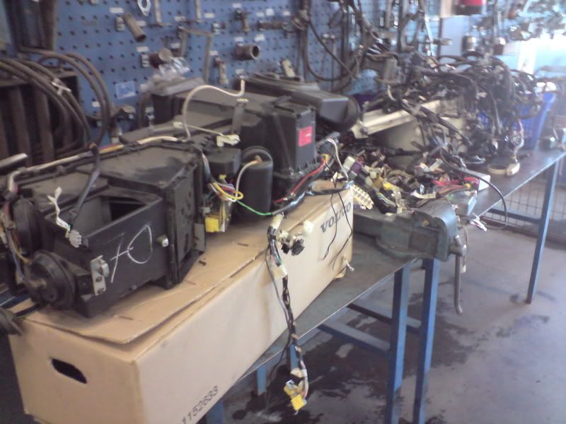

Da var ledningsnett ute. En del kilo bare i kabel :p

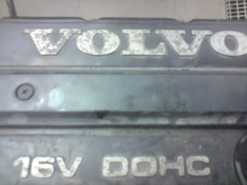

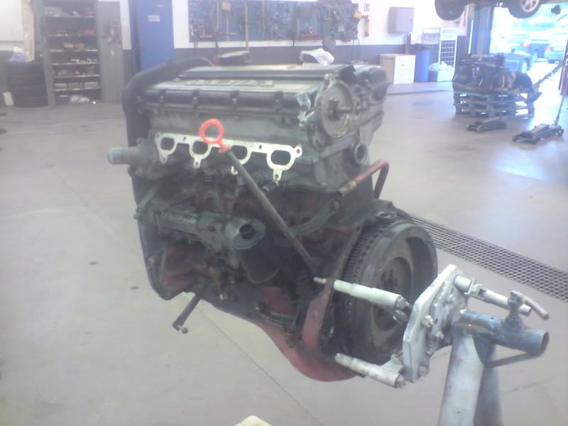

Har nå plukket ifra motoren. Klar til å skifte ut alt av deler - men mangler fortsatt noen deler som sto i rest i volvosystemet.

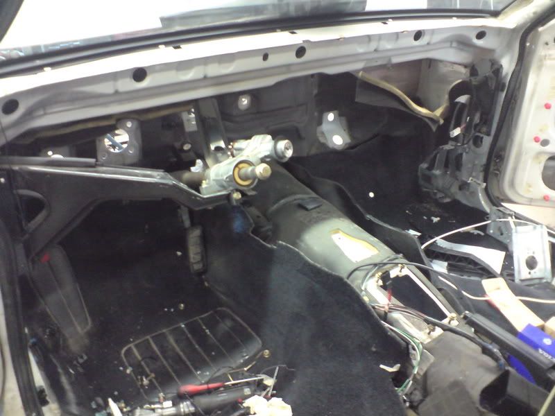

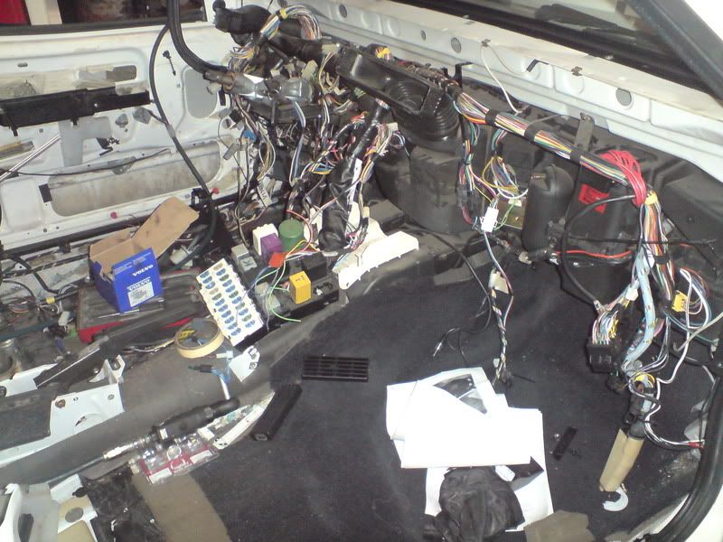

Har nå tatt ut ALT av ledninger og interiør i 940en. Eneste som mangler er rattstamme og ledningene til bensinpumpa/bakaksling.:volvsmile
Tok forresten ut taktrekket via passasjerdøra også - det var faktisk ganske enkelt, i tilfelle noen som lurte. :rules: Ville nok anbefalt å ta ut passasjerstolen først, men det slapp jo jeg siden alt interiøret er ute allerede.

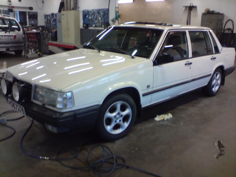

Ferdig med å renske ut alt i 940en som sagt.. Skulle egentlig begynt på motoren søndagen, men orket ikke. Polerte bilen istedet. Hehe.
Ble litt dårlige mobilbilder.
