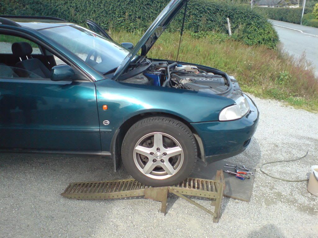

jaja da kom jeg ikke opp i muntlig den dagen heller, så fant ut at jeg skulle bytte termostat, siden driftstemperaturen lå rundt 80grader
dro på møller og kjøpte en til 481 kroner med pakningen
deretter leste jeg meg litt opp på nettet og fant ut at jeg måtte tappe av frostvesken...på den nederste slangen som går til radiatoren.
jeg satt en bøtte under bilen slik at vesken gikk til gjennbruk da jeg ikke hadde ny, sølte litt som dere ser etterhvert, men fylte bare etter med vann (så da er det veldig viktig at jeg skifter før vinteren) men best å bytte mens man er igang;)
deretter fant jeg til slutt ut hvor termostaten satt(følg den nederste slangen som sitter på radiatoren til motoren)
som dere ser på bildene som kommer måtte jeg først løsne et stag for å komme til den ene av de to 10mm boltene...
oversiktsbilde
den gamle termostaten oh staget helt til høyre
staget
så er det bare å dra ut den gamle termostaten, men hær kommer det mye mere frostveske, ble ganskeså våt av vesken som fulgte armen inn til skuldra:D

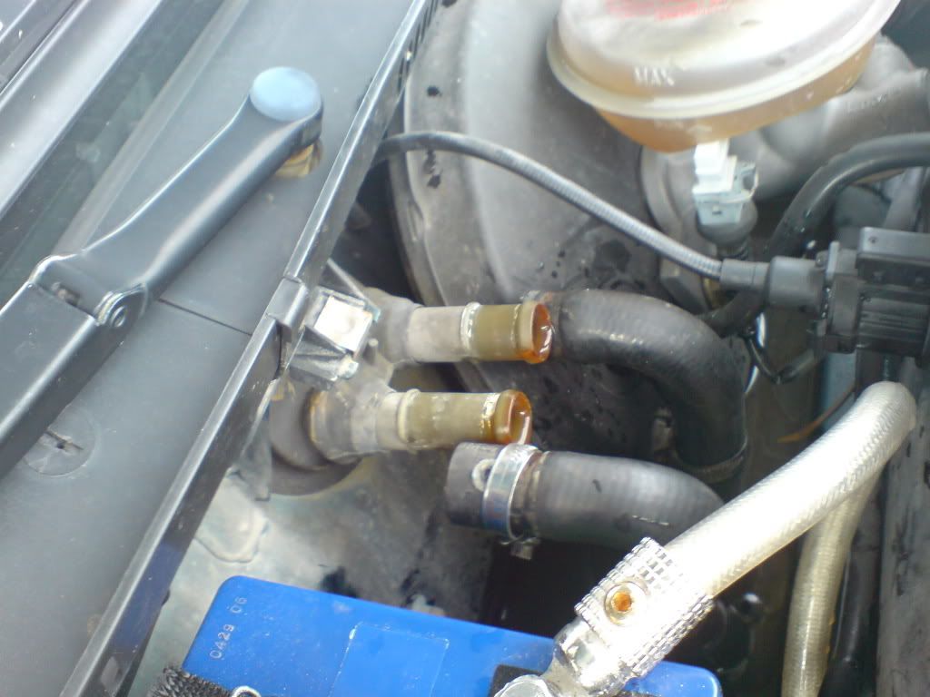

7. spyle gjennom varmeaperatet.
Her kobbler du av de to slangene som går inn. Hvis varmeaperatet ditt ikke blåser varm luft, så er det sansynligtvis her det er tett. På min var det helt tett her.
Så bør du ha en liten slange eller noe som du kan putte inni hullet for å få koblet på vannslangen å få litt trykk på det. Så får du spylt gjennom der.
Hvis det er tett, så kommer det sansynligtvis ikke så mye vann ut på andre siden. Da fortsetter du bare å spyle, bytter litt mellom de to hullene. Hvis du bare får litt trykk på vannet, så vil det etterhvert løse seg opp mer og mer.
Når du har fått full gjennomgang på vannet. så vil det nokk endo ligge mye dritt igjen inni. Da fortsetter du bare å spyle. å bytter offte mellom de to hullene. Dette fortsetter du med helt til vannet blir blankt.
Når du er ferdig der. så spyler du gjennom de to slangene du koblet av. her også spyles det til vannet blir blankt.
