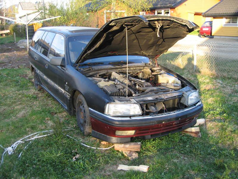

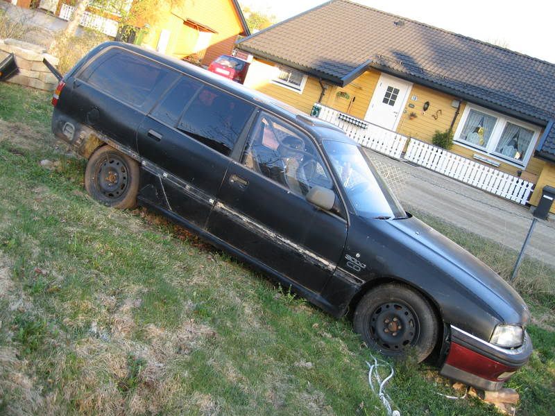

jeg beklager at det har tadd litt tid siden sist, med bilder og alt.
men har vert plaget med en knekt fot.
men slenger ut noen bilder. så skall jeg ta mer bilde imorgen =)
http://i13.photobucket.com/albums/a273/hp_faen/omega/DSC00406.jpg[/img]"]DSC00406.jpg
http://i13.photobucket.com/albums/a273/hp_faen/omega/IMG_0496.jpg[/img]"]IMG_0496.jpg
her va litt forsking på om e sku bruk omega fanger eller eventuell 3000 fanger. men kom fram tell en litt modifisert senator front ;D
http://i13.photobucket.com/albums/a273/hp_faen/omega/IMG_0489.jpg[/img]"]IMG_0489.jpg
som sakt, skal ta mere bilder imorge :)
