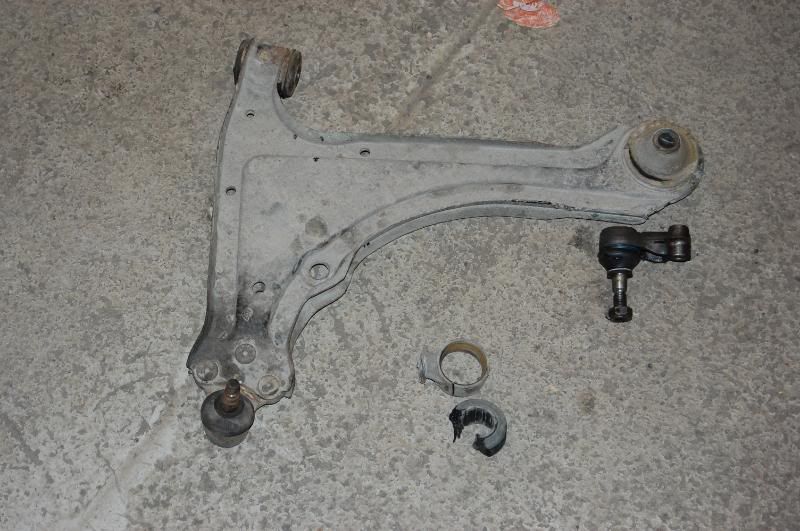

Hatt litt død tid på jobb i dag så har hatt inn Vectra'n å fått gjort litt smått.
Fikk brev i posten her på Mandag om att den skulle på eu inna 28/2.
har hatt noe små feil som jeg ikke har giddi gjort noe med.
Bytta komplett bru med bærekule og foringer. samt endeledd og stabstagforing på venstre side.
Å i morra blir det nytt endeledd på høyre.
Har å fått Fetteren min til å ta forstillingskontrol på en hobby kveld til uka.
Bestilt frontrute skift neste Fredag. Å om 1,5 uke blir det eu kontrol. Regner med att den kommer til å gå rett igjennom.

Har du luft verktøy er det maks 10-15 min.
Skal du skru sjøl kun med fast nøkkel og skralle å det er litt rusta doble tia.
Er bolter gjennom de 2 foringene i bakkant, å mutter på bærekula.
Greit ha en avdrager til å ta kula med da de noen ganger sitter som f.
Å så må en løsne lenke armen til stabstaget fra brua.
Den er det greit ha pøsa inn med rust løser hver dag i ett par dager i forveien, lett å dra av den bolten når en skal ha den opp ellers. Å da må en bytte den foringa der å.
Men null prob fikse sjøl.
Håvard. TLF: 41408822
Men satt sånne jævla splint igjennom skrua på skruen som sitter ved bærekula der. Den hadde jo slevsakt rusta og knekt... Men hørte med et verksted her og dem skule ikke ha så mye + at dem tok 4 hjulskontroll også.
Ja men om den var knekt så hadde jo ikke det gjort noe.
Bare skrudd av mutra da med splint igjnnom, den er så mjuk att den hadde gitt seg den.

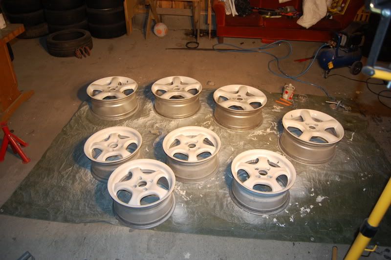

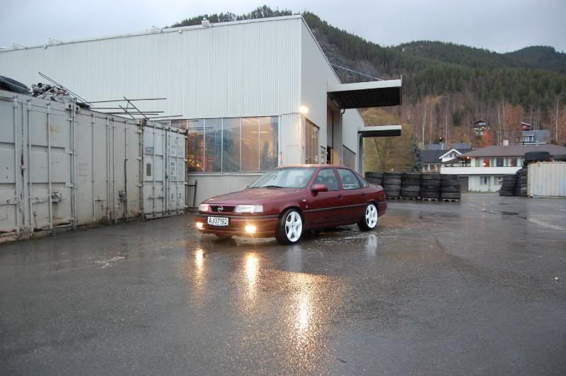

Lakka div hjul hvite.
17" sommer felga som Vectra'n evnt skal selges med om det blir salg..
Samt noe 15" dezent hjul som jeg vurderer bruke som vinter hjul på den.

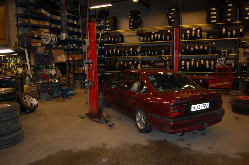

Jobba litt på den i kveld.
tatt forstillingskontroll.
bytta plugger, olje og filter.
gått over den teknisk.
