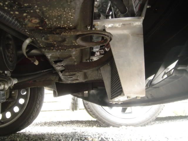

takk for tips til plassering av oljekjøler.
volvo240_tic: dette går desverre ikke pga IC og radiator...

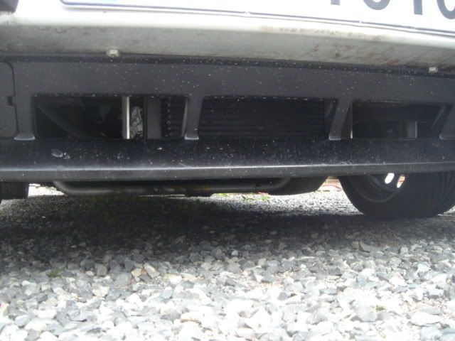

Øyvind: Blir ikke oljekjølern litt nærme bakken der? og hvor har du gjort av frontleppa?
Er det dumt å plassere oljekjølern rett foran IC?
Når jeg handla IC hos BCB ble jeg anbefalt å ha ei el-vifte på den som jeg kan skru på de dagene det er 20-30 grader og sol... Jeg har ei vifte til en vectra radiator som jeg tenkte jeg kunne bruke til den, men eneste løsninga jeg har med plassering av dette er: Vifteblad fra motor, radiator, elvifte, IC, oljekjøler. Er det smør på flesk å ha den elvifta?

noen som har ei formening om det er dumt å plassere oljekjøler foran ic? Skal fortsette på bilen når jeg kommer hjem fra jobb i dag så det hadde vært greit å visst :)

takk for tips!! valgte å sette den litt høyere med tanke på vintern, kan ikke garantere at jeg er på veien hele tia så det hadde vært greit og faktisk slippe å bytte oljekjøler om en skulle vært uheldig å kjøre av :)

slangene er 1,3m så de er lange nok. Her på lesja er det mye snø om vintern så om uhellet skulle vært ute så er det greit å gjemme ting litt unna :).
Har nå montert oljekjøler, IC og radiator så da får jeg se hvor bra det blir når jeg fyrer den opp :)
