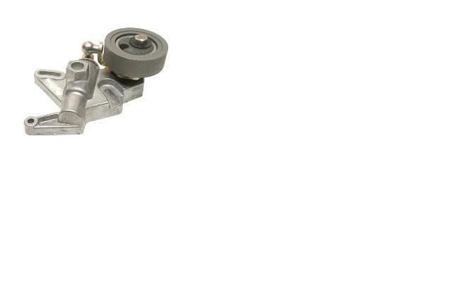

Quattro73 Skrevet Juli 29, 2008 Rapporter Share Skrevet Juli 29, 2008 Er det et vokselement på din motor som automatisk strammer reima etter temperatur? I såfall kan dette være defekt? Reima skal normalt ikke ettersrstrammes. Uansett, å kunne vri reima 180 grader er mye. Siter Bilforumet.no Administrator Lag en tråd om du lurer på noe, ikke send PM. Lenke til kommentar Del på andre sider More sharing options...

Quattro73 Skrevet Juli 30, 2008 Rapporter Share Skrevet Juli 30, 2008 er ikke sikker,, hvor er det dette skal sitte henne i så fall. Strammehjulet sitter på en brakett, på denne braketten er også vokselementet montert. er et hjul sån ca midt på blokka foran der, men syns det kan minne mere om en pumpe..men er det farli å kjøre md Stemmer det, vannpumpa er drevet av registerreima. Er derfor man skifter pumpa når man skifter reima ;) Om pumpa tar kvelden kan dettte gi slakkere registerreim, men i såfall vil det også lekke kjølevann av motoren. Og ja, denne motoren tåler ikke reimbrudd! Sjekk om boltene til strammehjulet sitter skikkelig. Om ikke kan dette være årsaken til slakk reim. Men som han Granadakaren sier, reima blir slakkere etter en del bruk. Den skal heller ikke etterstrammes! Siter Bilforumet.no Administrator Lag en tråd om du lurer på noe, ikke send PM. Lenke til kommentar Del på andre sider More sharing options...
