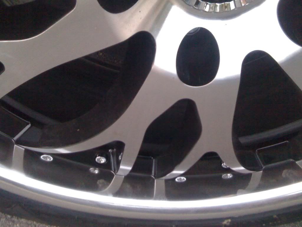

Kan ikke se at det står noen sted...Hvordan gjør jeg dette på riktig måte? Hvilket produkter er anbefalt til vask, hva bruker jeg til å polere med?
Har i det siste sett på felgene at det er en blålig "stripe" som går innenfra i felgen og ut på kanten.. Den er ikke mer enn 3 mm i bredde.. Hvis jeg tar litt vann, så forsvinner den... men kommer tilbake når det tørker.. Virker rart.. Dette er tilfelle på alle 4 felgene, akuratt på samme måte. Kan det være noe såperester som har blitt liggende?
Felgene:

P21S felgrens vaskes med svamp?
autosol, hva påfører jeg det med?
og hva med swissvax..?
P21S felgrens sprayer du på, lar den virke 1min, så jobber du den inn med f.eks felgbørste eller vaskehanske. Så spyler du av med HT-spyler. Autosol kan du jobbe inn med en påføringssvamp el. Swissvax-voksen er en beskyttende voks med bling som du legger på til slutt med en påføringspad, venter 10 min, og fjerner med en MF-klut. Du finner mesteparten på scandicshine.no :)
Bare spyl av den værste møkka fra felgene før du jobber P21s inn med svamp/børste. alternativt tar du to runder om felgene er skikkelig møkkete.
1. P21s felgrens
høytrykksvasker
2. P21s felg rens
børste/svamp
høytrykksvasker
Alu bruker du en alupolish på fra feks Meguiars all metal polish eller Duragloss metalpolish
Så et lag med Swissvax autobahn felgvoks
