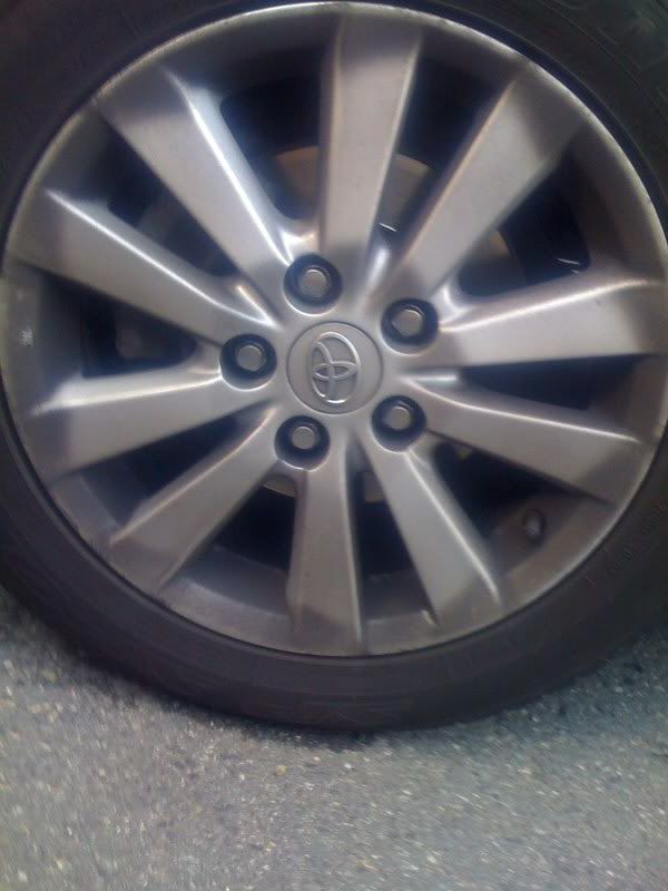

Gikk så på felgene med felgrens. På ca tørr bil sprayet jeg på TW avfetting, på hele bilen og lot det virke. Fjernet dette med høytrykk og til slutt bare slangen.

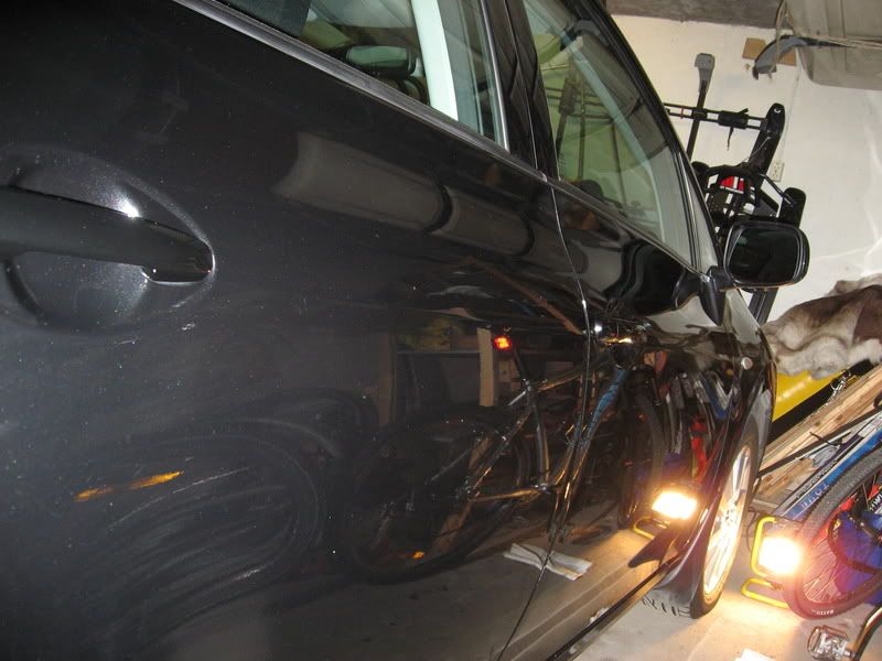

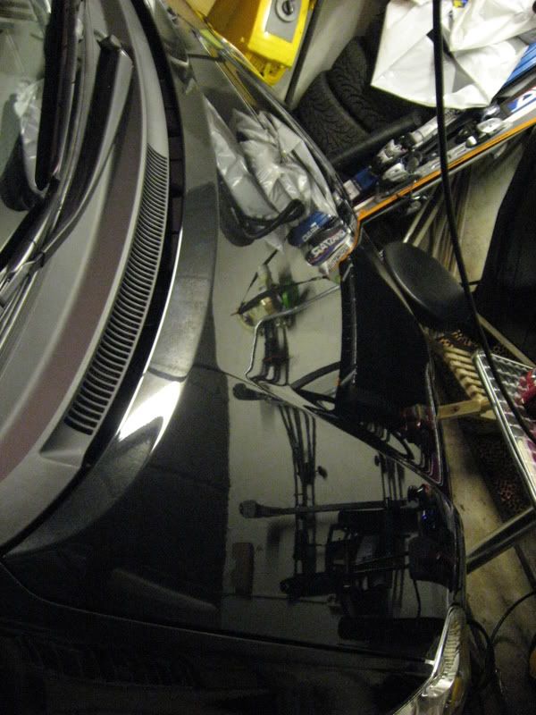

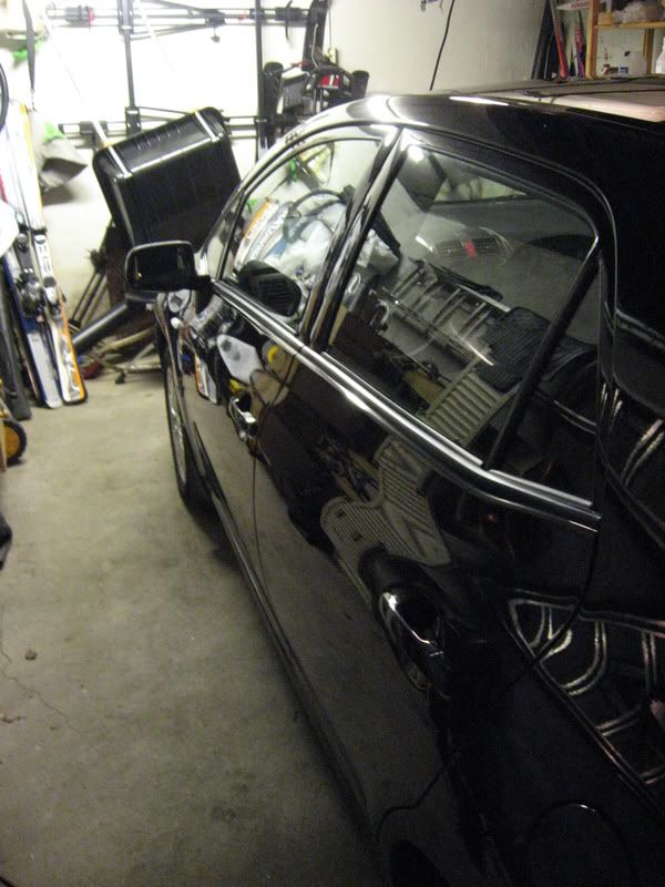

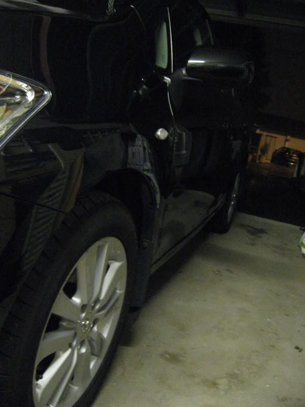

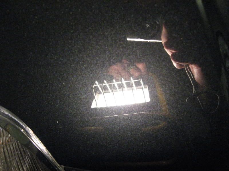

Etter mange timer i garasjen er jeg ferdig. Vil si deg gikk ganske smertefritt. Det er vel sånn når man jobber med bra saker + at lakken er ny. Fikk ikke tatt bilder før nå i kveld, så de er ikke så bra.
Bilen ble veldig fin!
