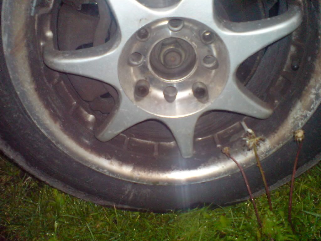

Hjelp! Veldig møkkete Felger
BadBoyTurbo
Dynk dem i diesel og puss med oppvaskbørste. Deretter i varmt vann med endel zalo...
Jepp, detta hadde eg gjort. Disel er et supert vaskemiddel:thumb og zalo tar nok sikkert resten:) Avfettingsmiddel kan nok og brukes:)

tennveske er og veldig fint å vaske med, funker omtrent likt som diesel, det du ikke får av med diesel tar du med tynner og tannbørste.
Trenger ikke å legge di i bad, kan sprute på og skure.
Men husk søler du diesel eller tennveske på dekka må du vaske det av igjen med avfetting, salo, tynner osv for å få vekk dieselen
Ser ut som mye av det er fastbrent bremsestøv, og da må du nok til med flere typer kjemikalier for å få det strøkent. Avfetting først (diesel eller tennvæske funker, men er relativt sterkt) og avslutt med HotRims.

Ikke så lenge de er lakka med klarlakk. Diesel innerholder store mengder fett og syrer som løser opp det meste av olje og fett osv uten og skade lakken. Kan bli noe matt når man har på tynner men kan fikses igjen med litt polish.

Sprut på godt med avfetting, og børst GODT med en såkalt felgbørst (får kjøpt det på bensinstasjoner o.l) så spyl av.. Funker ikke dette, får du ta til verks sterkere midler som diesel eller noe sånt ;)

Må si meg enig med Dr_s, jeg er også meget fornøyd med Sonax sin.
Den leveres også med en slags børste, som er meget effektiv på trange plasser, eller felger med masse eiker :)

Felgrensen til Meg's og Sonax har vi kjørt sammenlikningstester på... Megs'en tar nesten bare bremsestøv, men den gjør det til gjengjeld best. Sonax'en tar greit med bremsestøv, men også mer asfalt o.l.
Så min konklusjon ble at Sonax'en er best som AIO, mens HotRims funker best når man først har kjørt en effektiv avfetting som f.eks PrickBort eller Turtle Nano avfetting.
