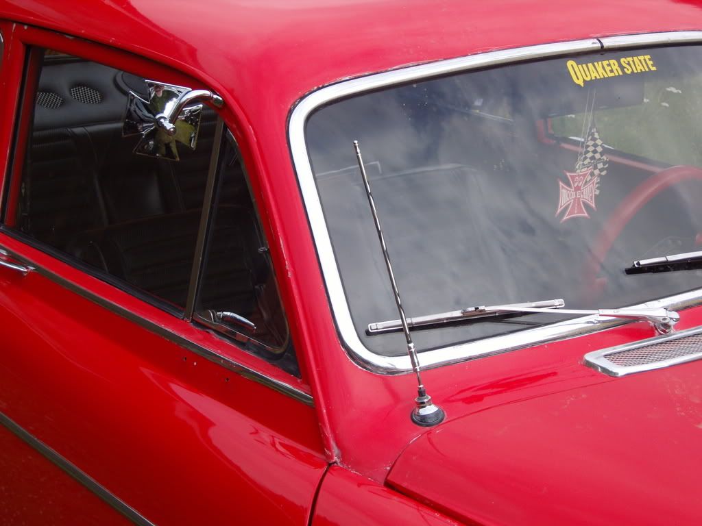

Stig73CamaroZ28 Skrevet August 27, 2008 Forfatter Rapporter Share Skrevet August 27, 2008 (endret) Ikke den sværeste antenna akkurat, men mye bedre enn den gummi- pisken som var på bilen.. Og jeg liker ikke lange antenner som stikker langt over taket på bilen heller.. Denne er akkurat passe diskret, og samtidig custom etter min smak. Ting man egentlig ikke legger merke til om man ikke ser etter. :) Endret April 3, 2009 av Stig73CamaroZ28 Siter Lenke til kommentar Del på andre sider More sharing options...
