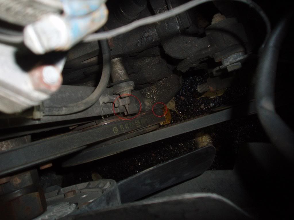

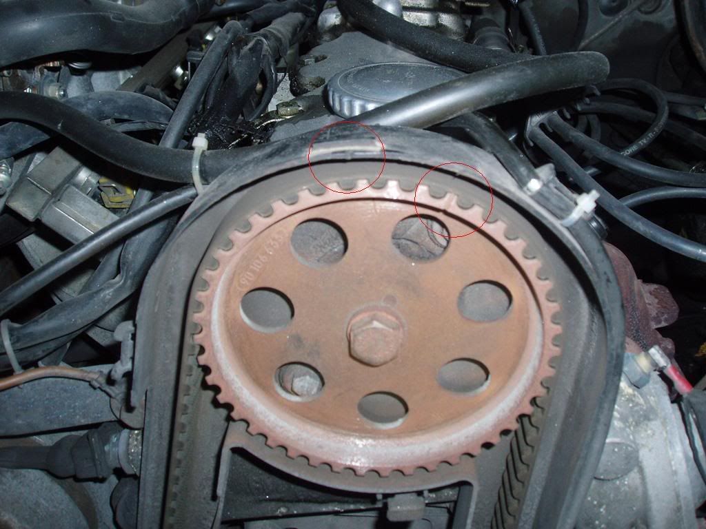

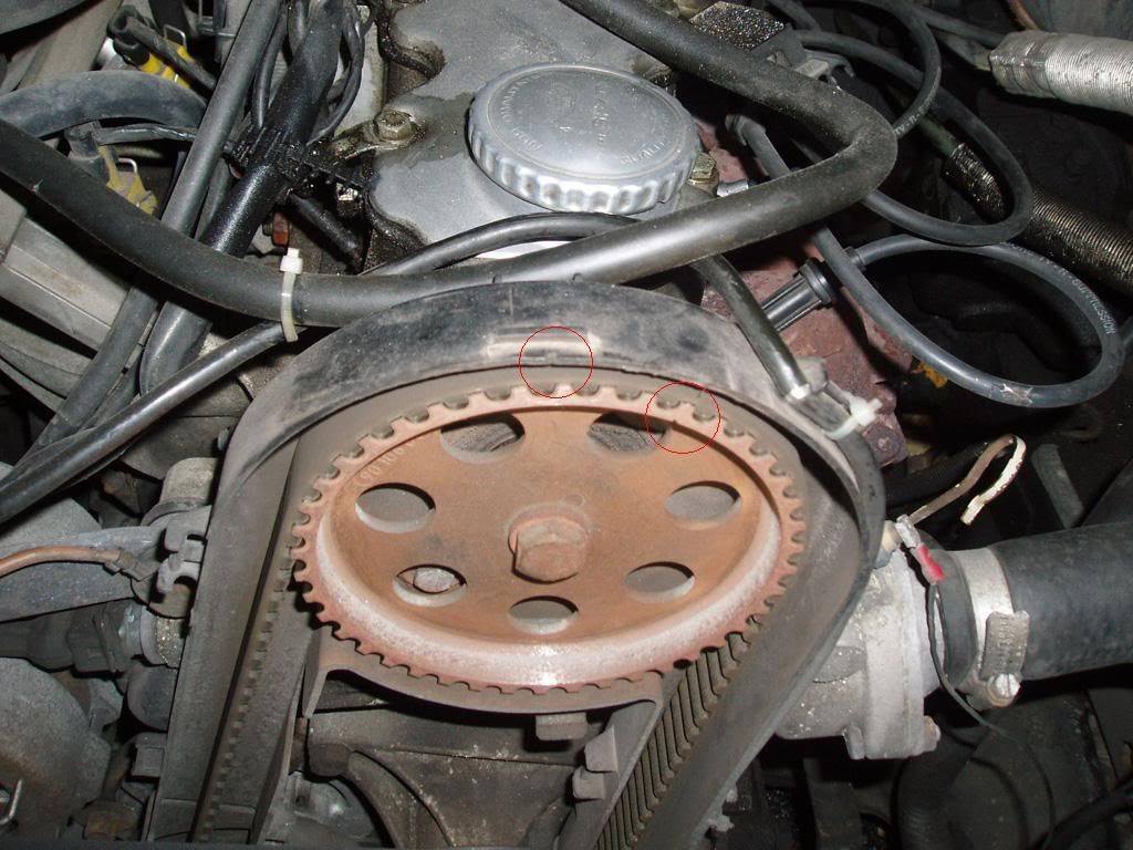

Det er et hakk/merke i ytterkant av kamdrevet og et i plastikken øverst i reimkåpa. Samt et merke i ytterkant på reimhjulet på veiva, og en spiss tapp nede på blokka. Så hvis du vrir på veiva slik at merket der nede stemmer, så skal også merket oppe på kamdrevet stemme. Hvis ikke, så er det feil.
Noen bilder her, men kanskje ikke så lett å se.
