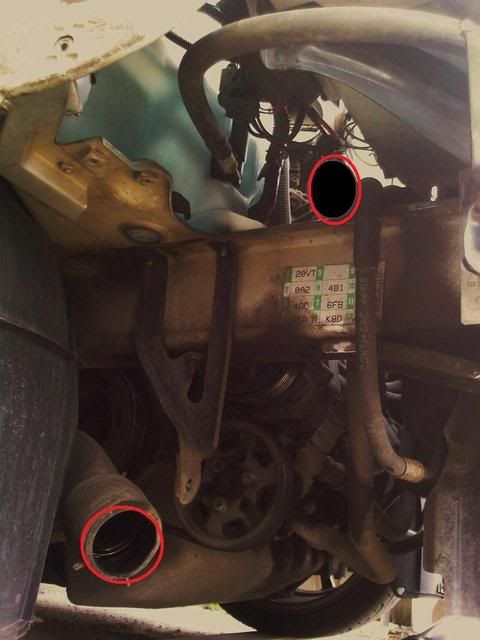

Bilde av der den gamle cooleren sto...

Hehe skjønner du ingenting OLE :(, neida. sitter en føler på røret fra gammel intercooler og opp til insuget som jeg har øverst i motorrommet, like ved ruta viss du skjønner, vet ikke om det er likt på din bil? har desverre ikke bestillt noe rør enda og heller ikke kjøpt noen samco slanger, venter til cooler`n er på plass, fanger tatt av og sjekket hva jeg egentlig trenger:P
