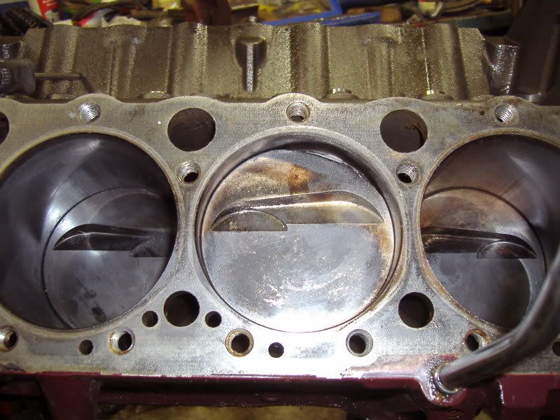

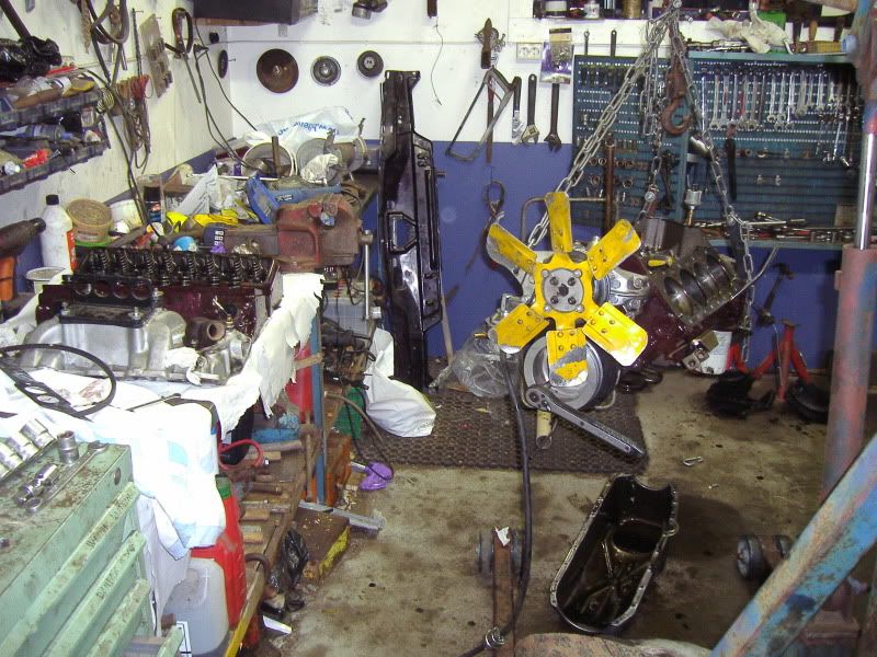

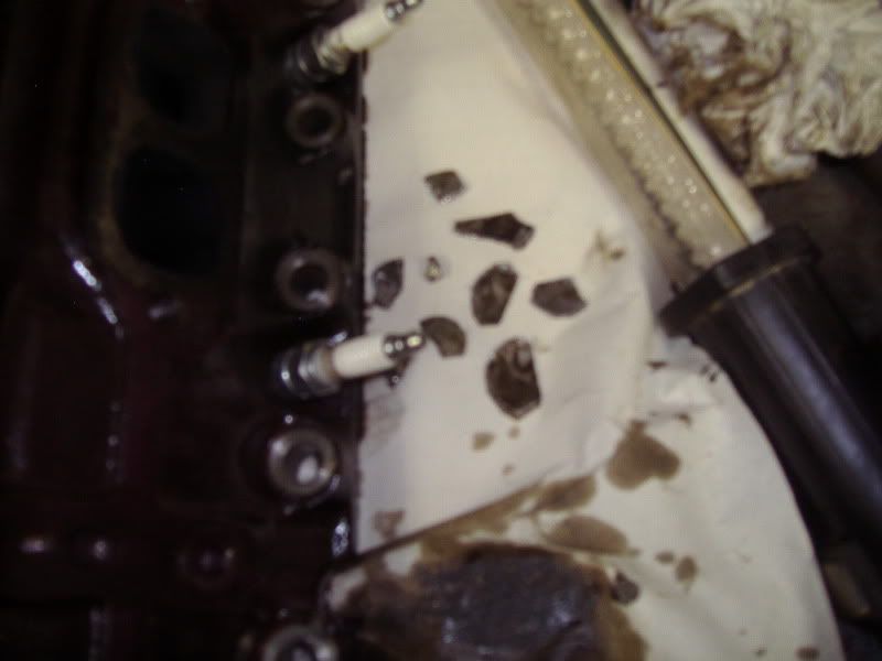

Da har motorern gått dukken grunnet feil tenning el bensin rart det der var hos ringstad og bremsa bilen men han gjør ikke god nok jobb. tenningen løsnet etter noen mil så har kjørt med feil tenning ei stund så nå er et stempel gått i filler.dukenukem

Det var jo no dritt, har skruen som holder fordeleren på plass løsnet da eller ?
96 Mercedes E230
Jeg trur det er fordi igangsetterstopperen har løsnafast;) hehe. Kjipt det der.
den løsner ikke uten videre da. men hvis det har vært ubalanse i motoren siden dag 1 så kan det jo skje. så dette skal videreføres ja og det er ikke et stempel men alle er ødelagt skjørtekanter er vekk på alle.:deng
Blir bare litt dumt av deg å skrive at han (ringstad) ikke har gjort en bra nok jobb. Iallefall siden du sier det har vært ubalanse i motor... Men uansett veldig kjipt :( Skjedde samme med meg for 4-5 år siden... ønsker deg lykke til ! :)
96 Mercedes E230
Har sjekket opp en del på nettet det med stempla er mest sannsnylig noe med klaringen mellom sylinder og stempel. så er det nok ikke ubalasne i motoren. ringstad har gjort en dårlig jobb og stå og si at oljepumpa drar løs tenningen er ganske vanlig er bullshit folk på sarpsborg motor har aldri hørt det eller sett det sier litt.
