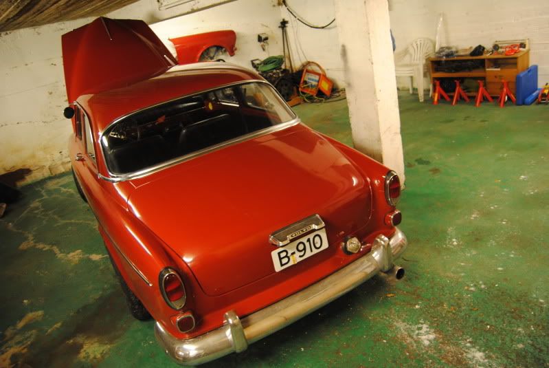

Da er tiden med ribbe og raketter over, og jeg må komme igang med arbeidet på Amazonen for å få den ferdig til våren!

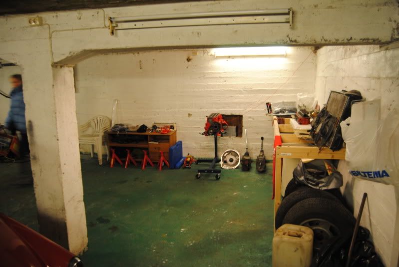

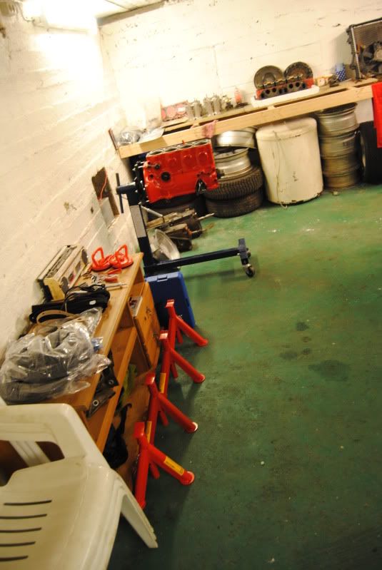

Har vært på verkstedet idag, var vel forberedt på å møte sprengkulda i porten, men det var overraskende fin temperatur i verkstedet. Kjørte opp med litt flere deler, og tok med kameraet så jeg fikk knipsa litt bilder.
Mvh Stian

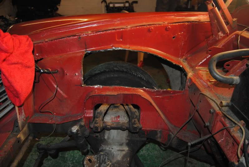

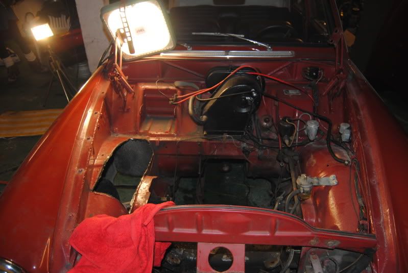

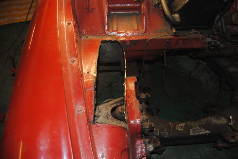

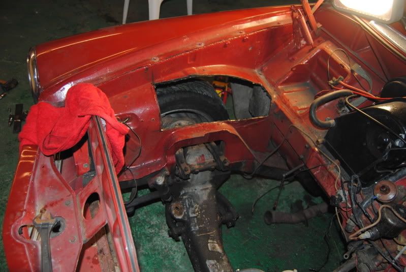

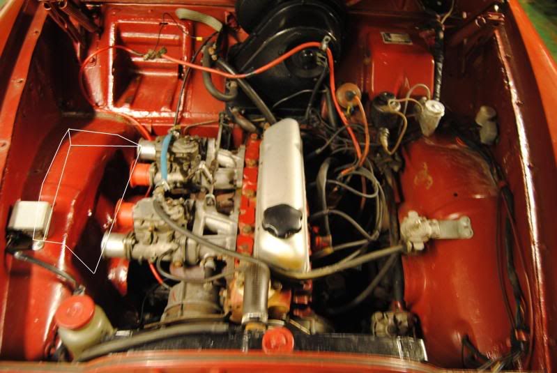

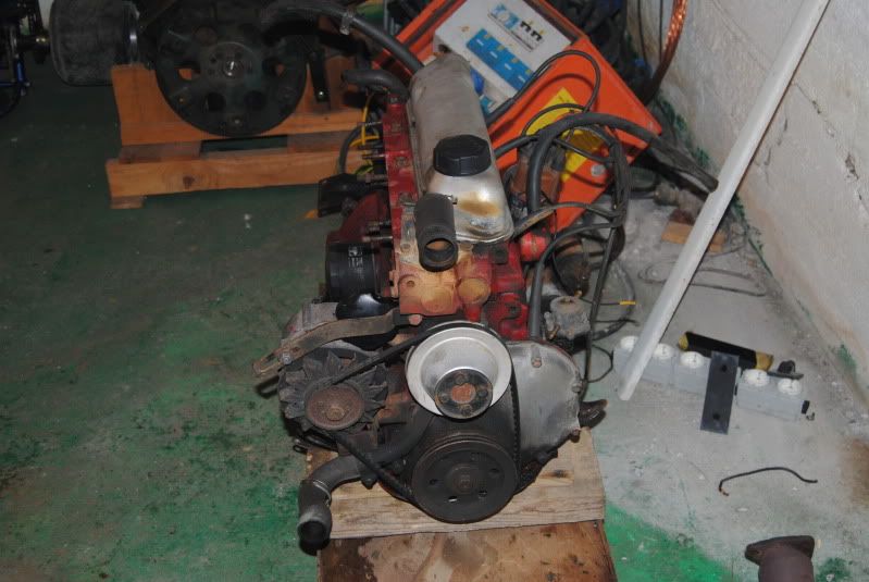

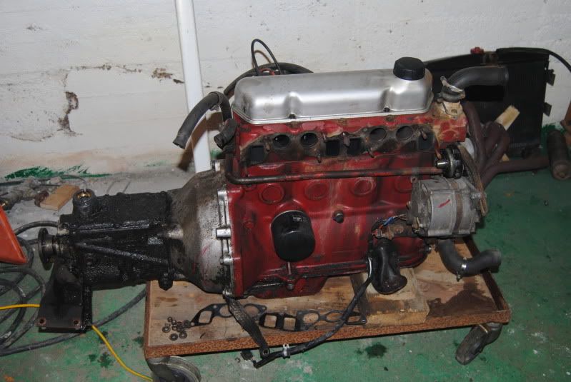

Da var en lang dag på verkstedet gjennomført, dagen har bestått av mye grubling og en del skruing.
Jeg tok ut den gamle motoren og har nå noen timer med sveising og platetilpasning foran meg.
Skal tilpasse innerskjermen, og sveise igjen batterikassa. Batteriet blir i veien for de nye innsuga og filteret, så da må jeg flytte batteriet baki.
Er også en del rust som må sveises i motorrommets kriker og kroker.

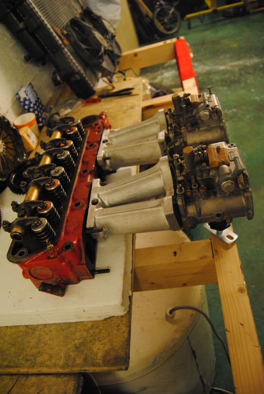

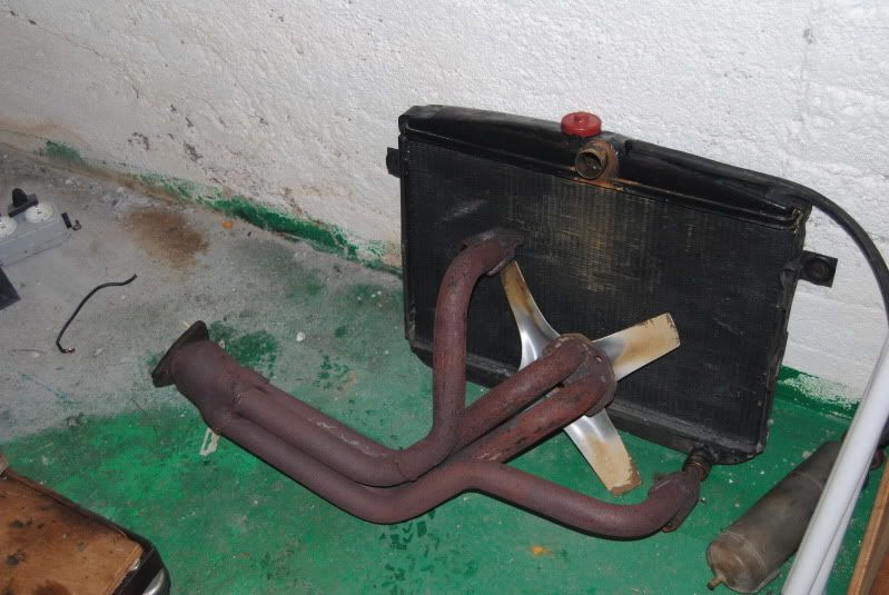

Har også begynt å tenke på radiator og el vifte. Er på utkikk etter en alu radiator som er 700x250x50. Trenger ikke være akkurat på kusehåret, men no alla. Skal sjekke med summit.
Må også få ryddet opp i det virrvarret med ledninger.
Så lurte jeg på bremsekraftforsterker i fra 240serie, samt 2 krets bremsesystem. Hva må gjøres?

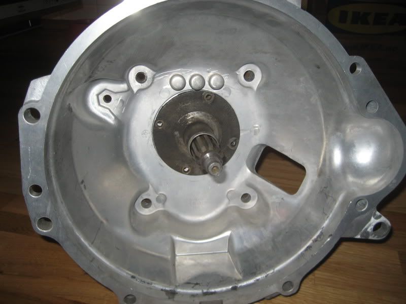

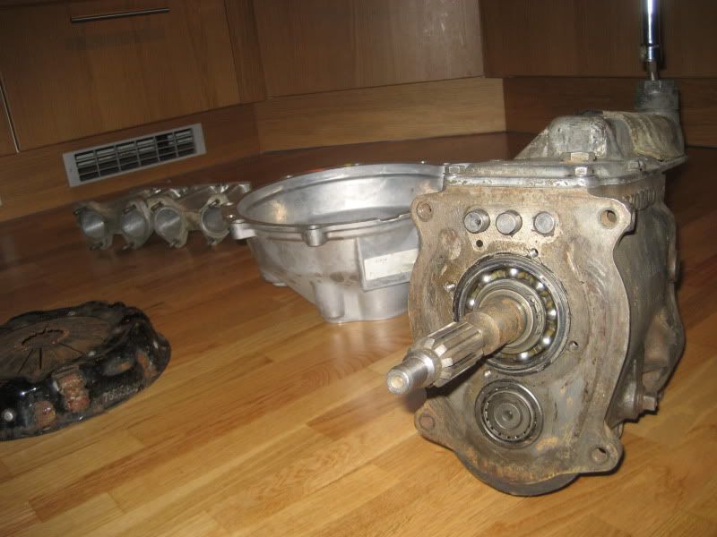

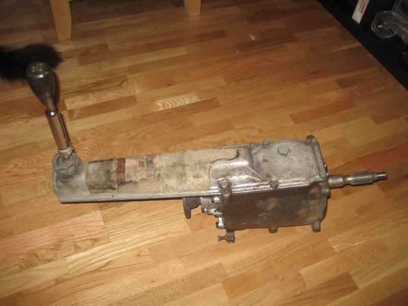

Her kommer i hvertfall bilder:
Mvh Stian

Skal du ha veldig stort luftfiler? Siden du må flytte batteriet.
Det pleier ikke være noe problem å få plass til både luftfiler og batteri. Må nok sette inn ett batteri som er litt kortere enn std. Sparer litt jobb om man slipper å flytte det.
Men på en annen side så blir det jo ganske cleant uten batteri der også. Hehe.

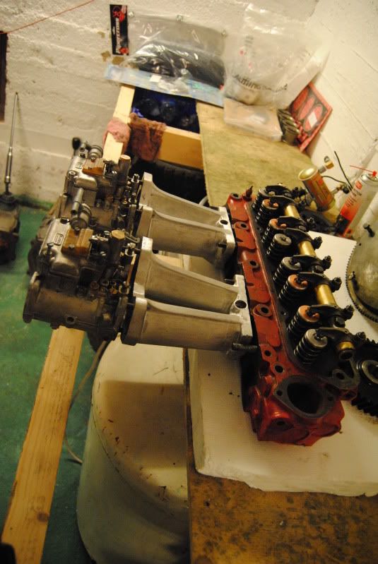

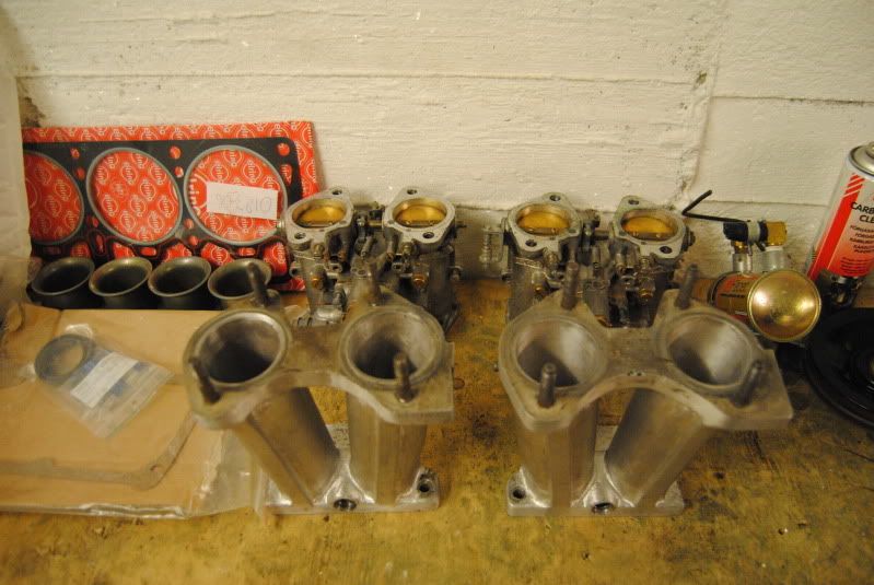

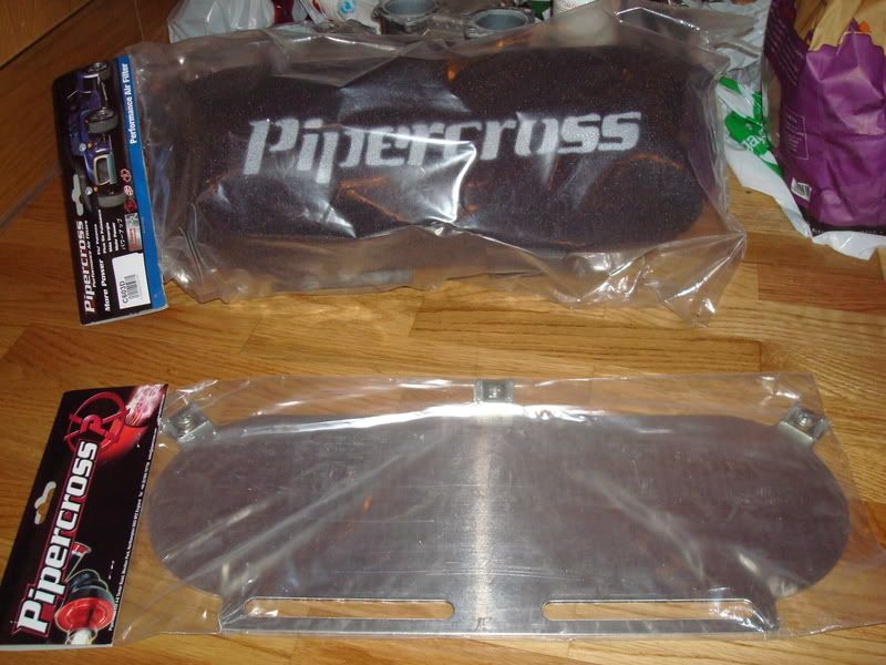

Målte litt på det, og det så ut som jeg måtte flytte batteriet, en kan dobbeltsjekke. Enig i at det blir mye cleanere og flytte det. Skal ha Dobbelt skumgummifilter fra PiperX, den avrunda typen. Litt vanskelig å se, men her er bilde:

Ruver litt i terrenget det filteret der. Hehe.
