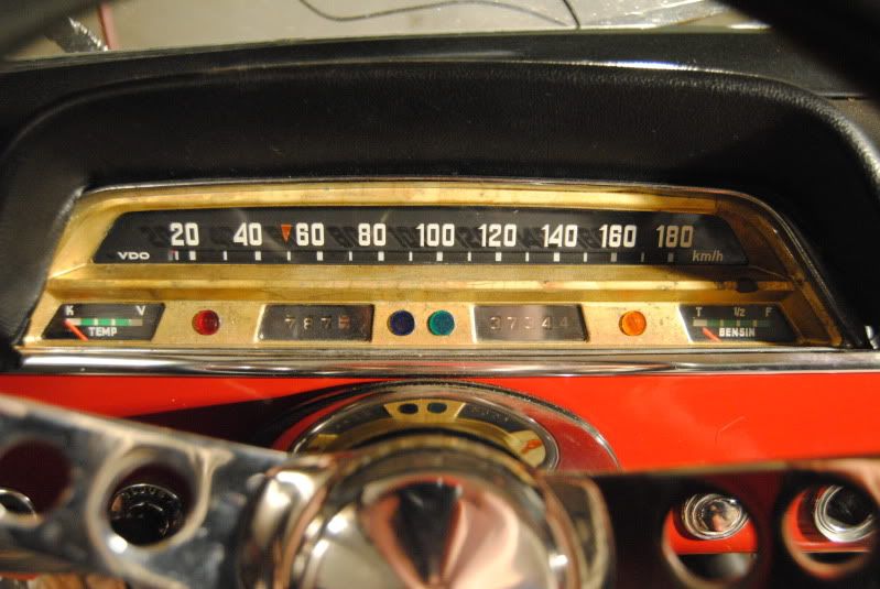

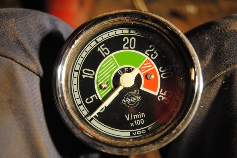

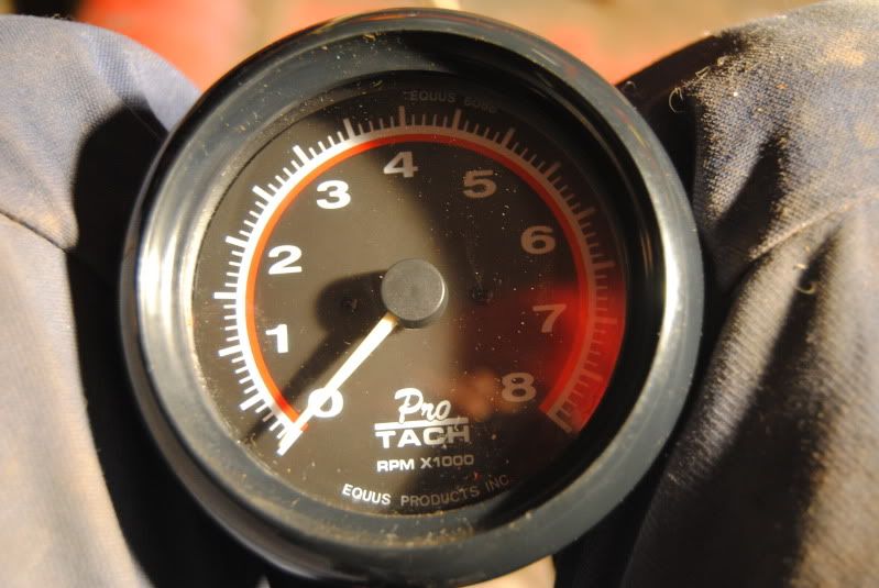

Bra jobb, stå på. Hvor kommer den volvo-turtelleren fra?
Så fin ut den.

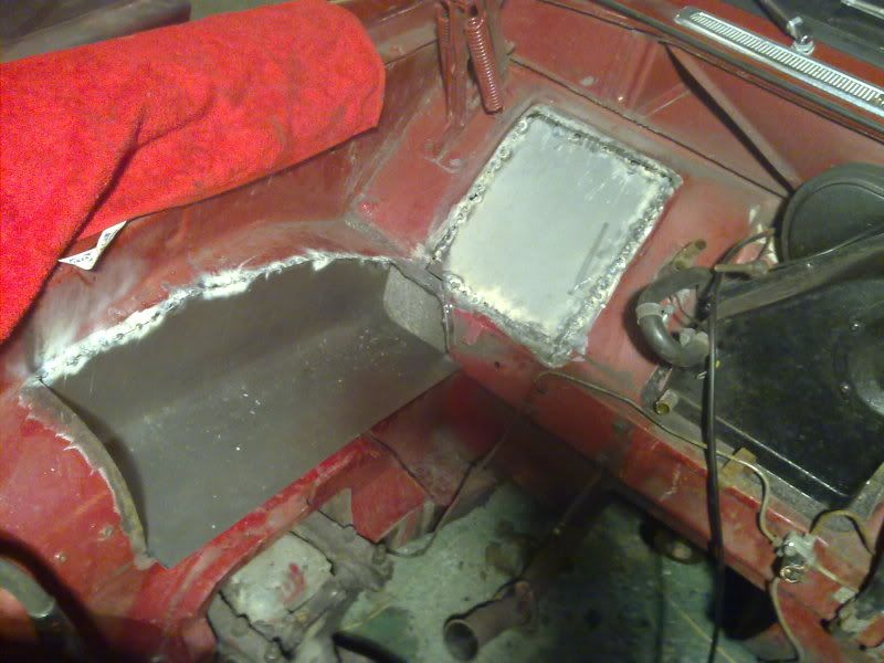

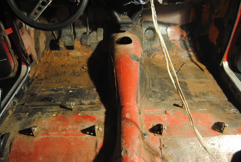

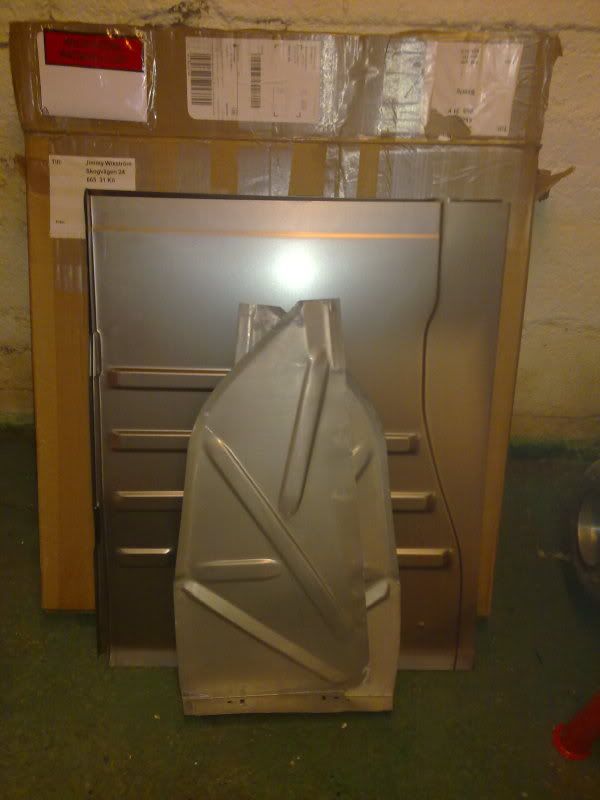

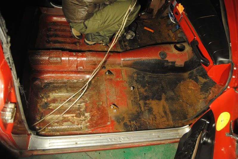

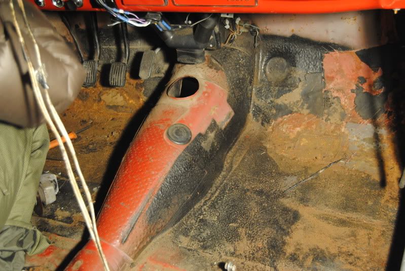

Skulle egentlig begynne på gulvet i zonasen i vinter jeg og.
Men det har vært så j..... kaldt at det har blitt utsatt.
ja det er nok å henge fingrene i. Synd at det skal være så vanskelig å få fronruta tett. Det er grunnen til rusta i gulvet, det renner ned langs veggene og legger seg under gulvteppet.
Turteller er drit stilig, men den viser jo V/min x100, og ikke x1000. Noen grunn til det? Er ikke sikker på hvor den kommer fra. Men trodde først det var fra en volvo lastebil eller traktor før jeg så det stod x100.

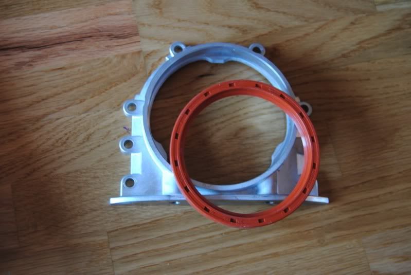

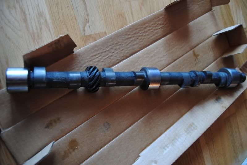

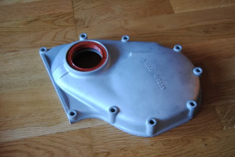

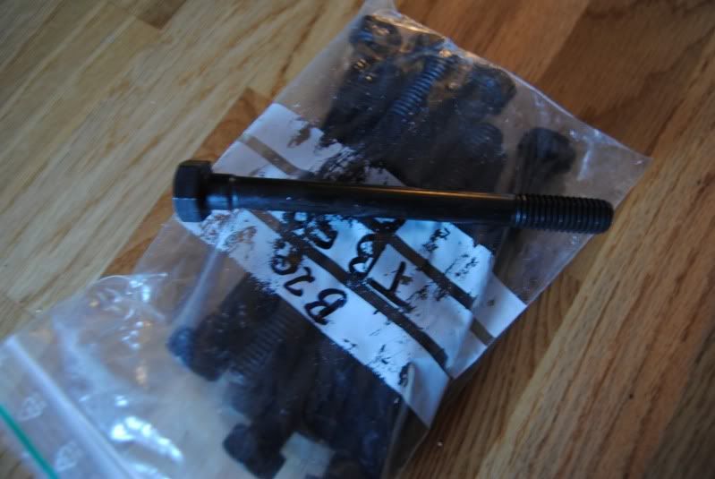

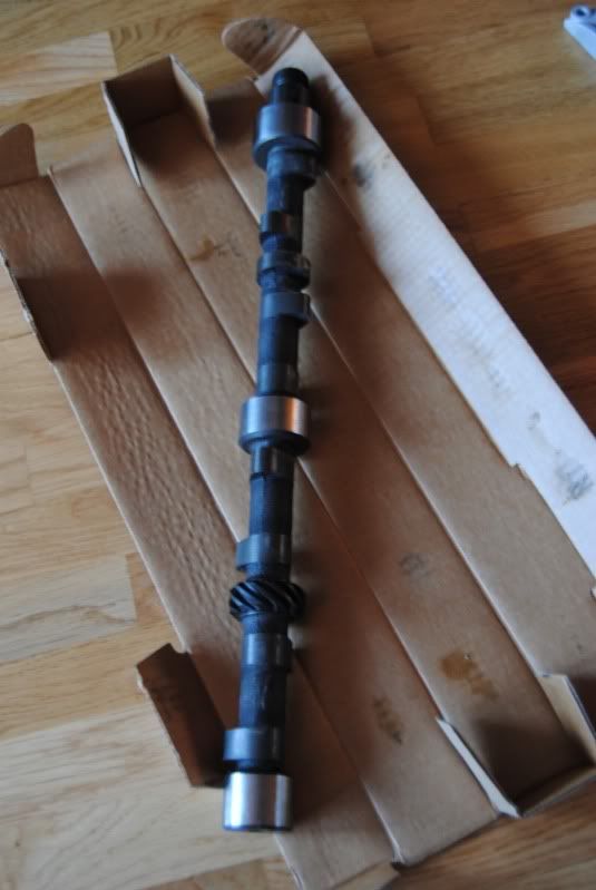

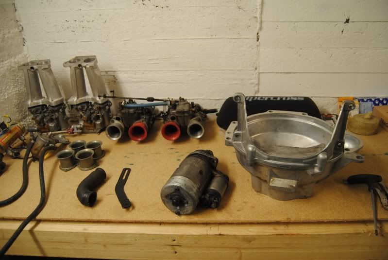

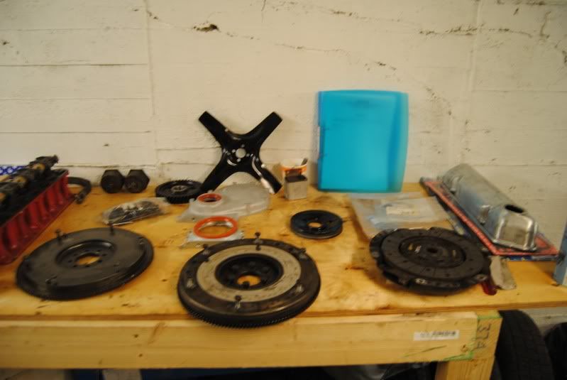

Var hos Pedersens Racing idag og kjøpte meg noen nmye deler, fikk også bestilt litt som dem ikke hadde på lager.
Innkjøpt:

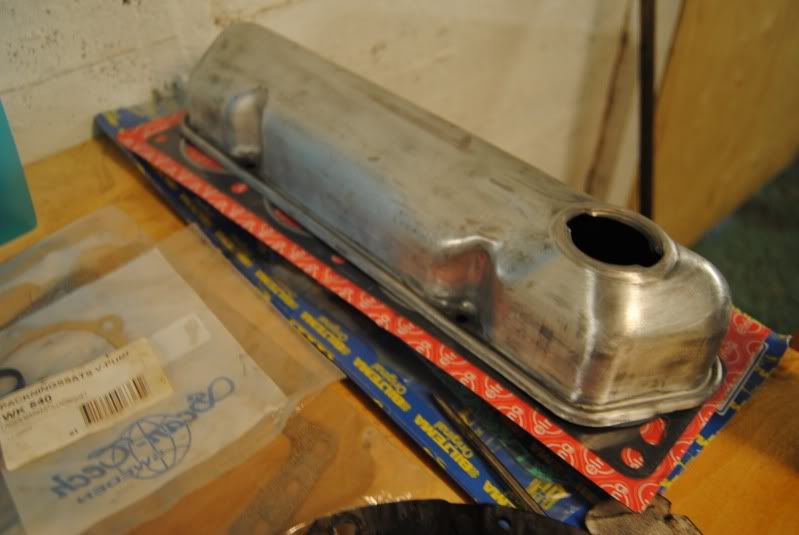

-Registerdeksel med simring
-Og en del jeg ikke husker hva heter:) med simring
-KG6 kam
-Topp-bolter
Bestilt:
-Mushroom ventil løftere
-Cromolia støtstenger
-Stålkamdrev sats

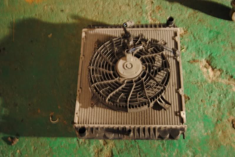

Også har jeg fått tak i strøken 240 radiator hos bilopphøggeriet.

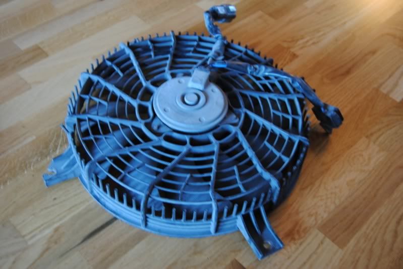

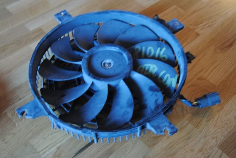

Pluss ei el-vifte fra Suzuki XL7.
Bilder:
El-vifte
Registerdeksel
Kamaksel KG6
Toppbolter
Og den siste delen jeg ikke husker navnet på
Mvh Stian

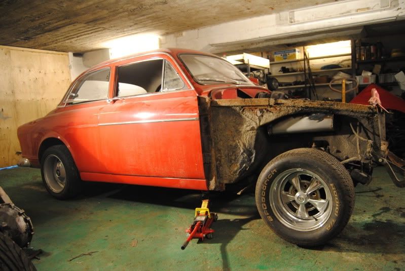

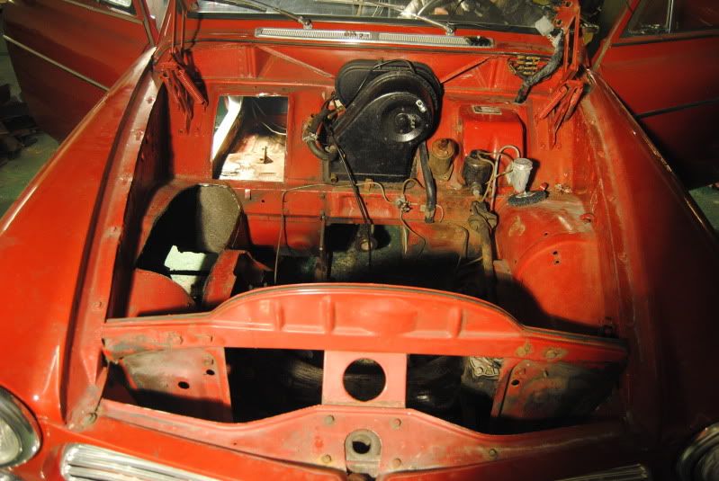

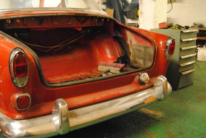

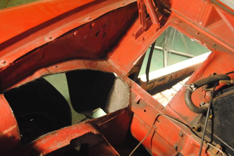

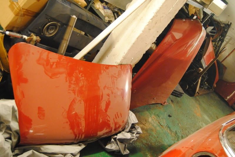

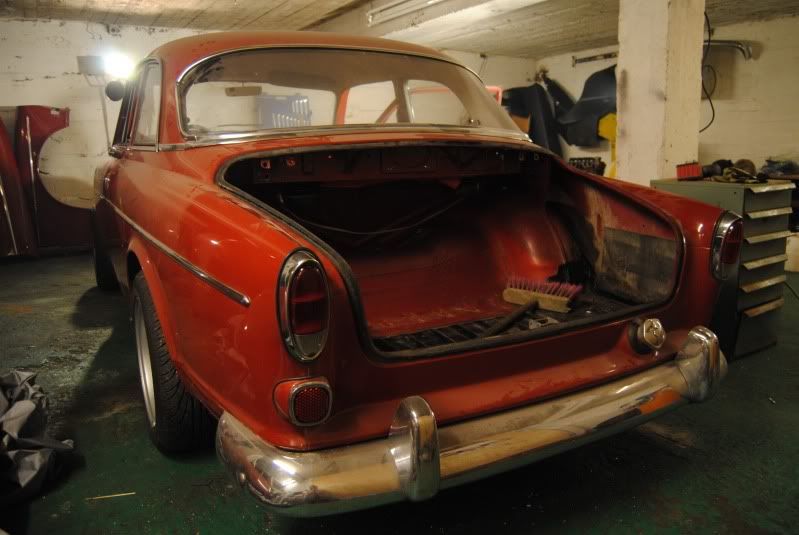

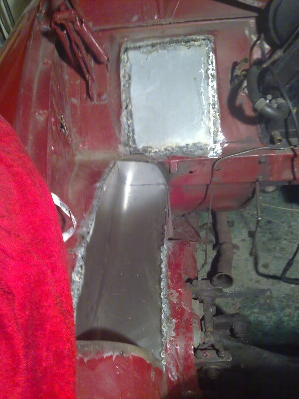

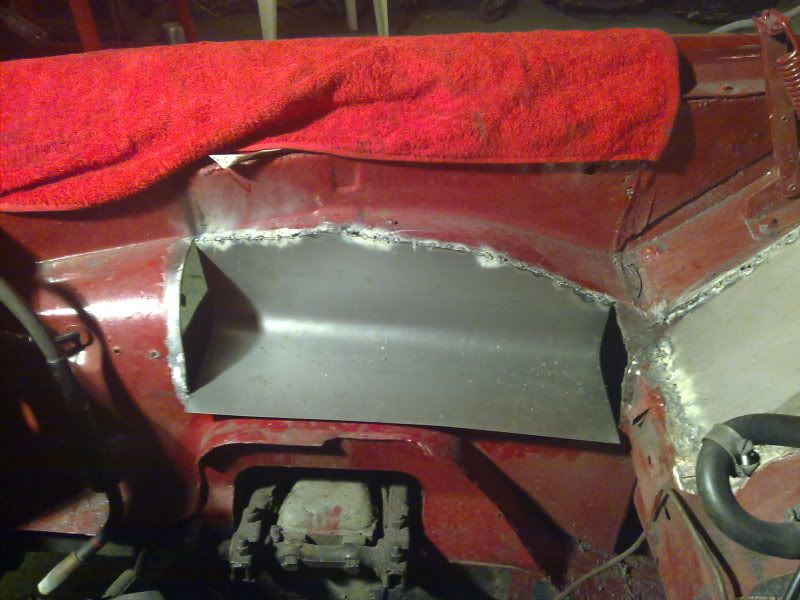

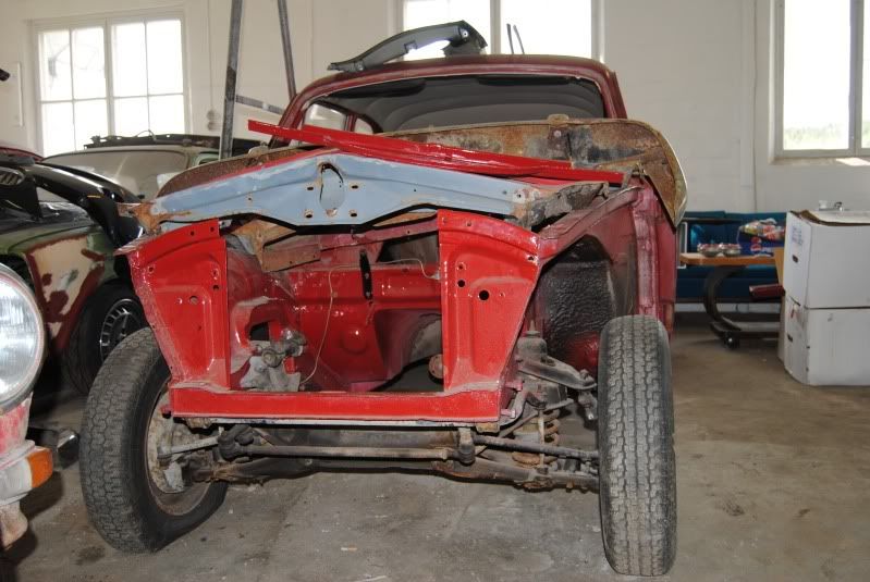

Bedriver tiden med karosseribytte grunnet kraftig rustangrep i vesentlige deler av bilen. Så idag har jeg demontert koffertlokk og front pluss litt lykter etc på gamle bilen. Alt av bra deler skal da flyttes over på den nye delebilen jeg har hentet.
En ting jeg slet fælt med var å få demontert dørtrekket. Har funnet ut at jeg må presse det inn rundt dørhåndtaket og vindusheiserarmen , for så å få lirka ut splintene som holder di på plass. Men klarer ikke å få presset dørtrekket hardt nok inn så jeg kommer ordentlig til, tips?
Lurer også på å droppe "katteøyne" på den nye bilen for å få litt cleanere look. Hva tycker ni?
Og hvis noen har en venstre framskjerm i stål de vil bli kvitt ring:
mob 92039848

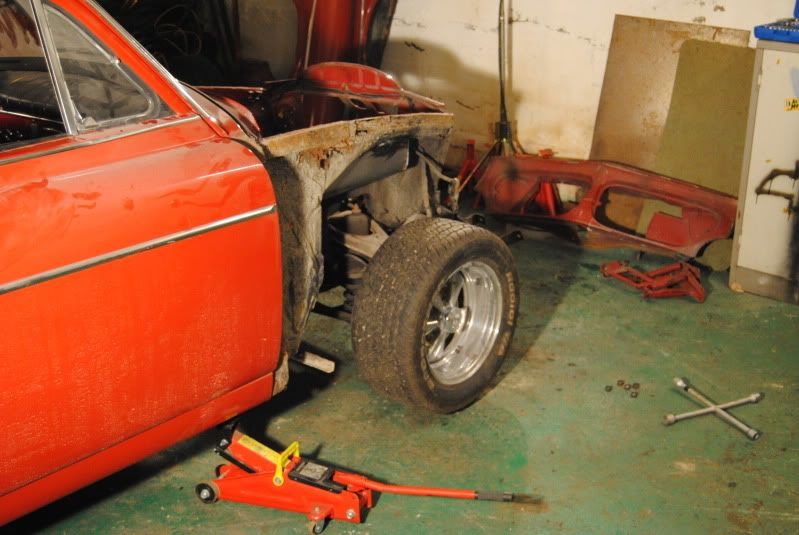

Fant noen barske felger på verkstedet jeg bare måtte prøve på. Men synd det ikke var riktig boltsirkel:D
Bilder:
Mvh Stian

Det finnes ei tang for å ta de omega-clipsene til dørhåndtak og sveiv.
Om du fjerner kattøyene bak på bilen din, bør du tenke på at det er krav til refleks bak på bilen. Det er ikke refleks i de orginale glassene.
De felgene er ganske kule. Mener de heter Cragar SS eller no.
