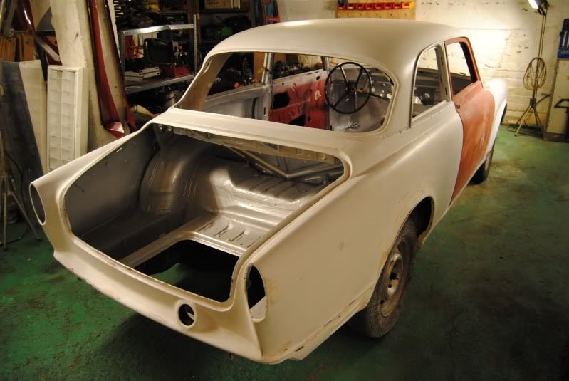

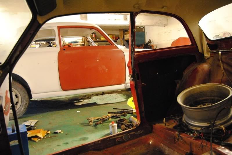

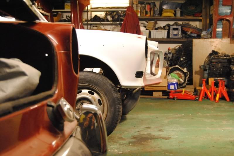

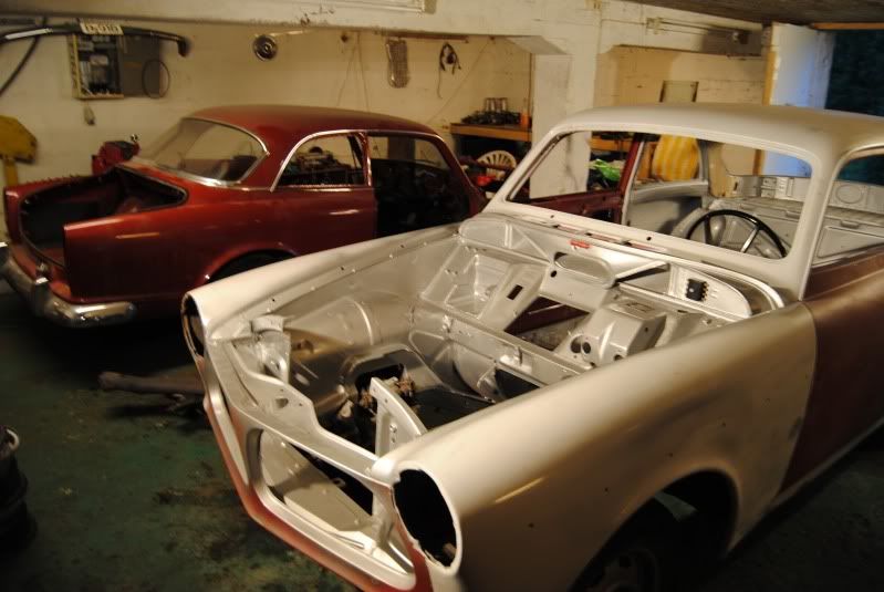

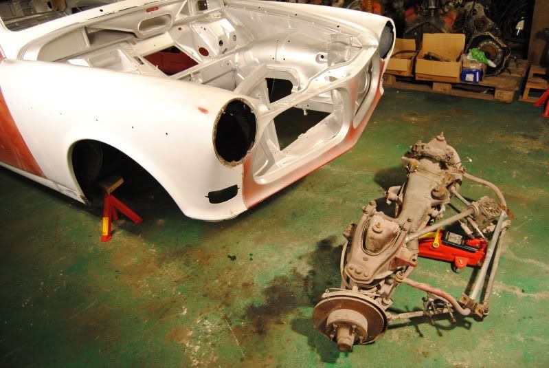

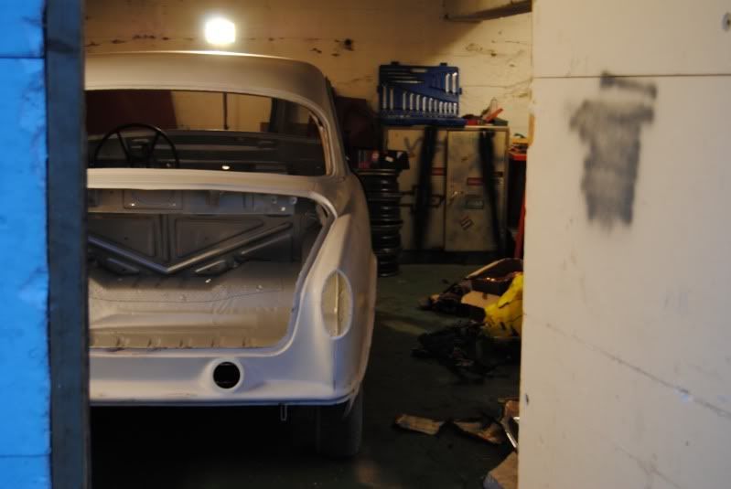

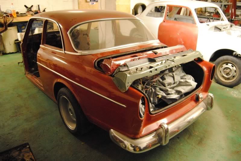

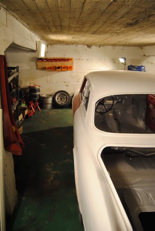

Har for tiden flyttet den nye Amazon til mitt eget verksted, rydda, rydda og rydda, så jeg fikk plass til både gamle bilen og nybilen.

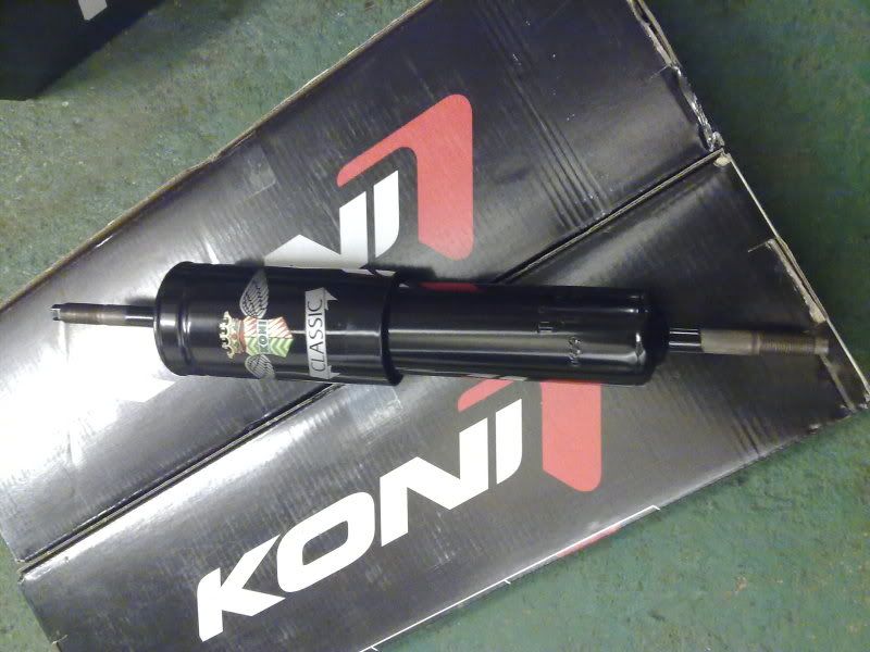

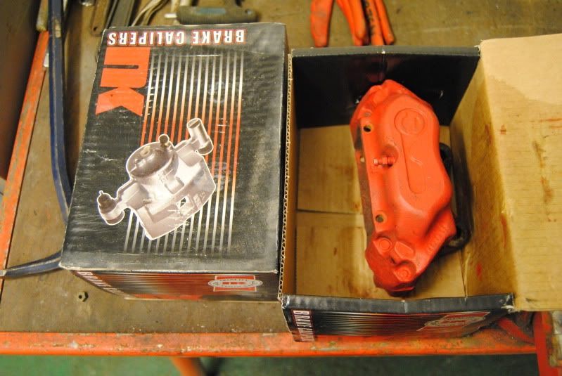

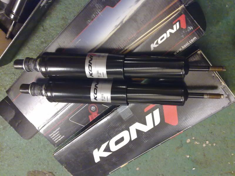

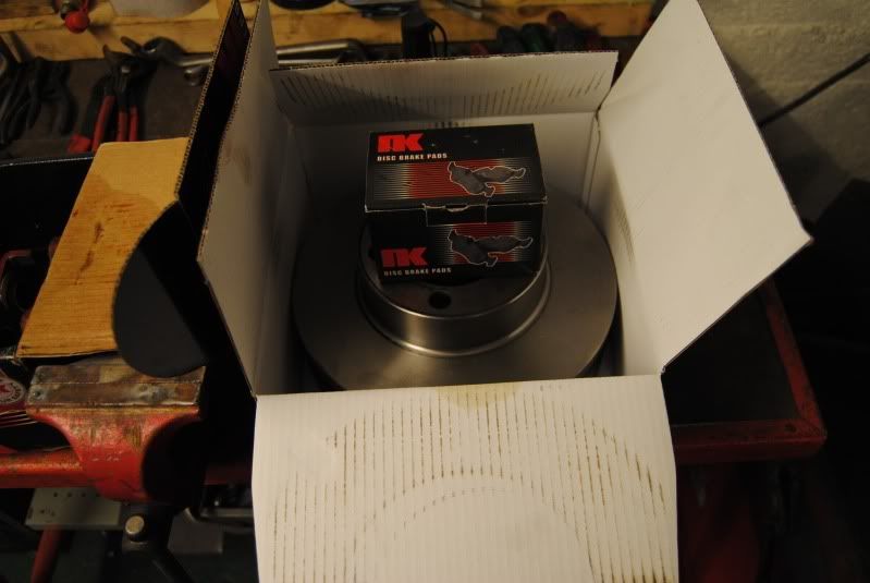

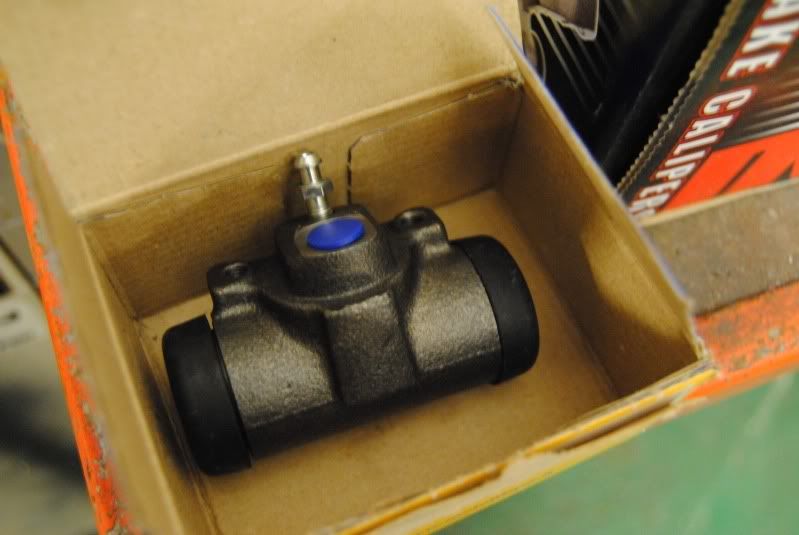

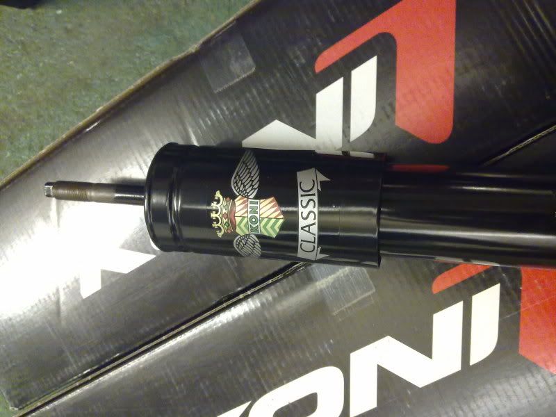

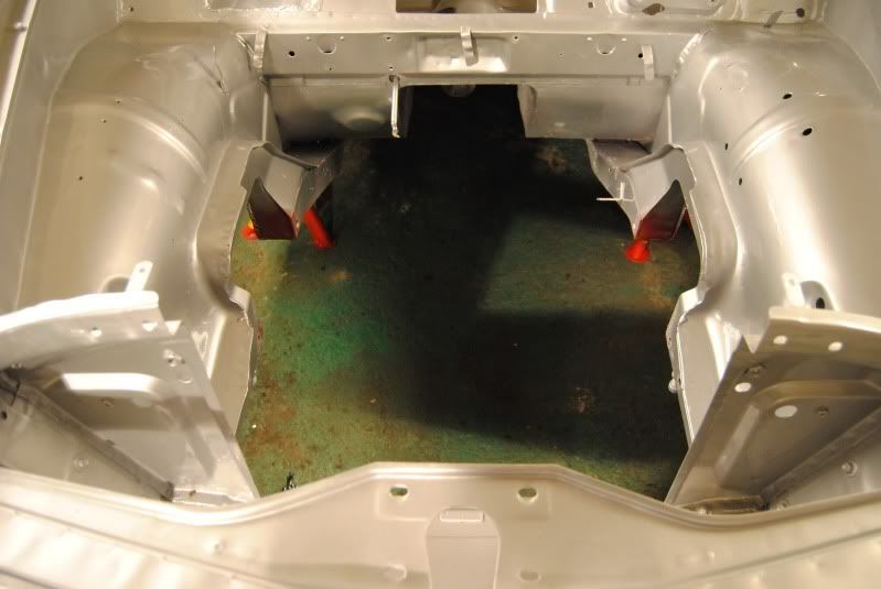

Så har jeg handlet inn skiver, klosser og calipere. Pluss ymse ting for å bygge om til 2-krets, holder til bremsekraftforsterkern, dobble fester til bremserør på travers, caliperholdere til 2-krets, nye bremsepumper bak til 2-krets. Har også bestilt justerbare koni classic.

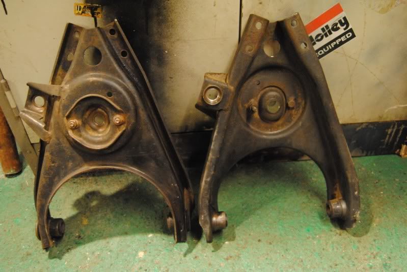

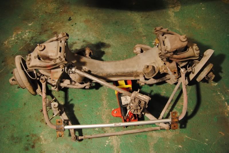

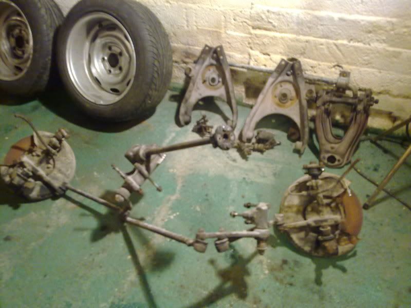

Idag begynte jeg på forstilling, skal pusses og lakkeres. Nye fjører, dempere, alt av foringer blir byttet ut med polyuretan som er på vei i posten.
Slenger opp noen stemningsbilder:

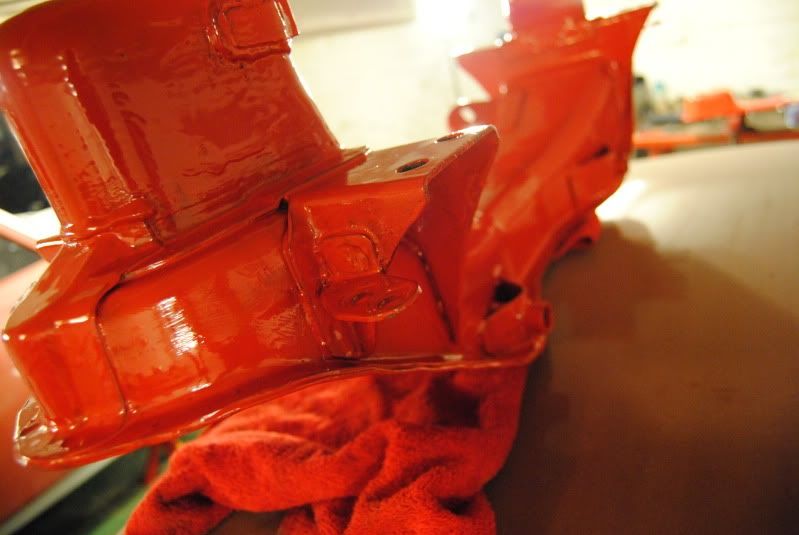

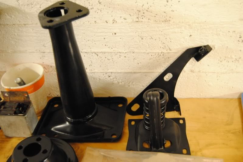

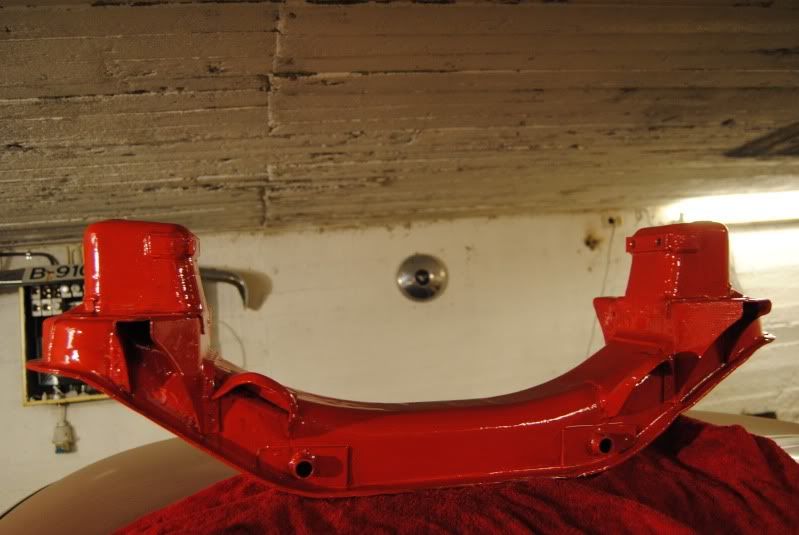

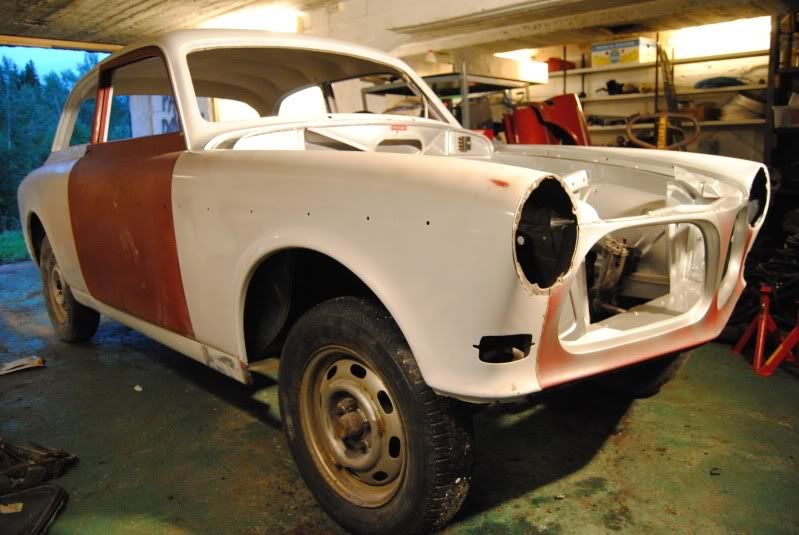

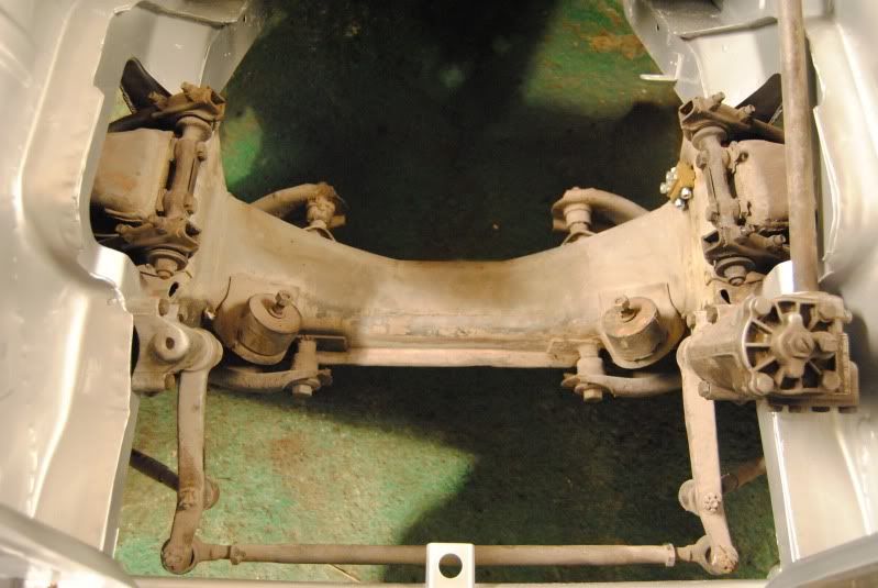

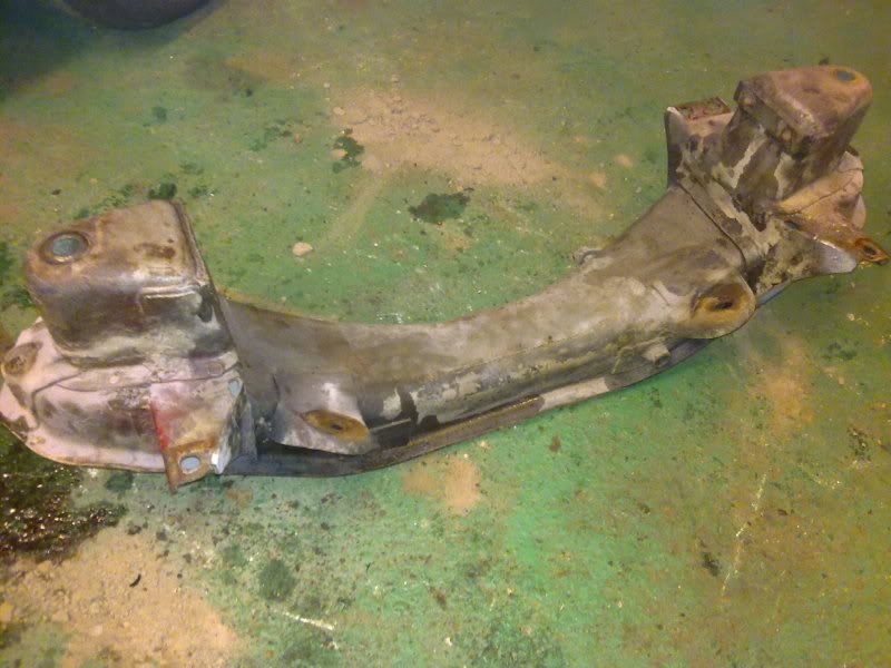

Ja da har jeg malt traversen samt sveiset på ører til 2-krets. Begynt å pusse ned bære armer og div. Venter fortsatt på foringene.

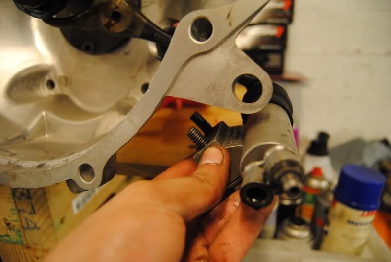

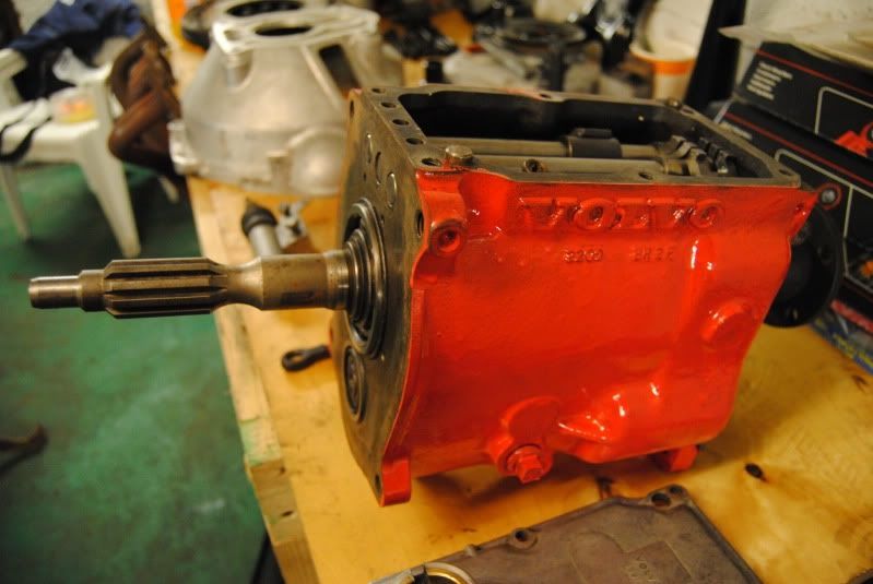

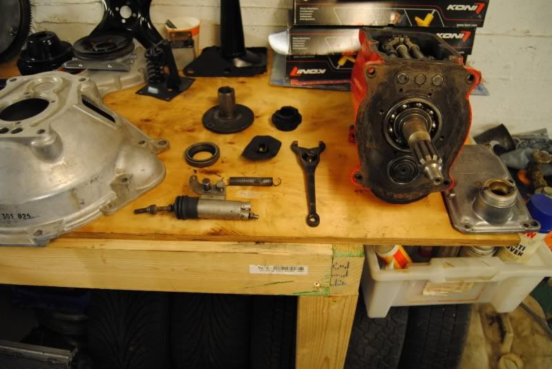

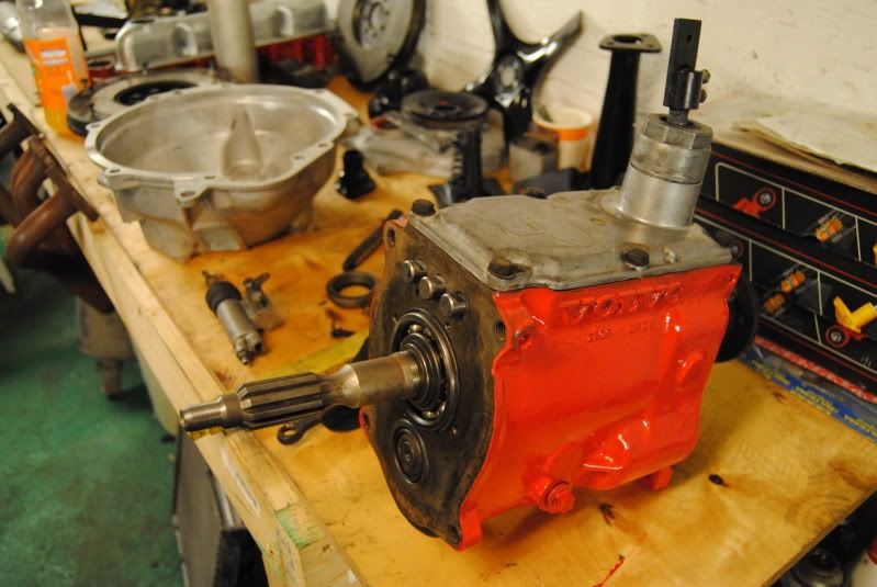

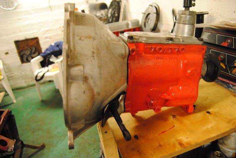

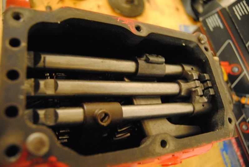

Begynte å kikke litt på girkassen idag, har lyst til å få inn den snart.

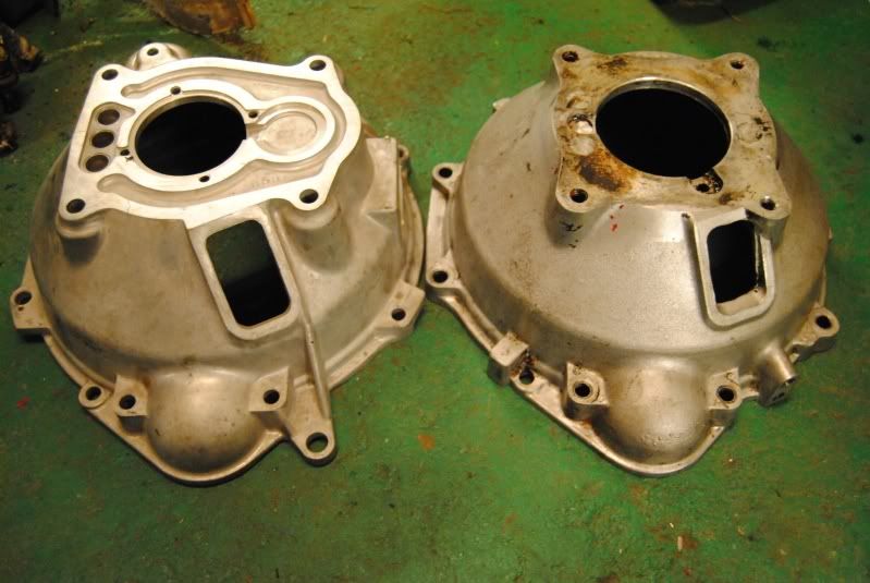

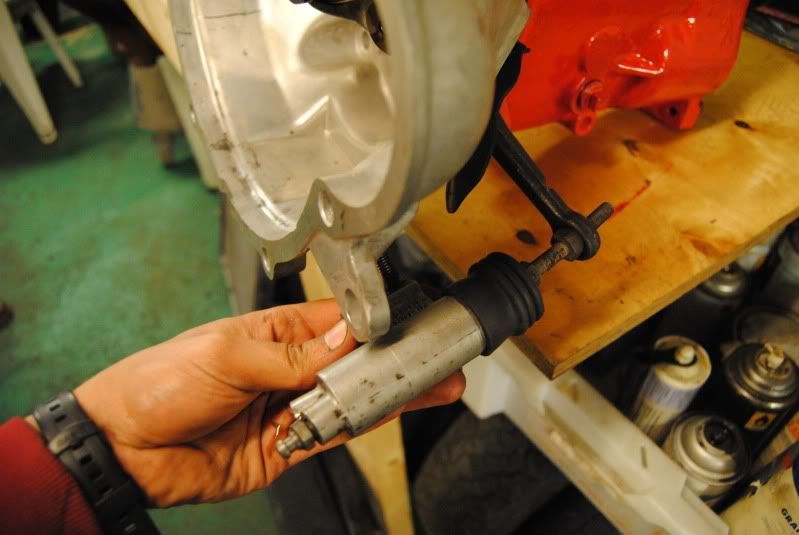

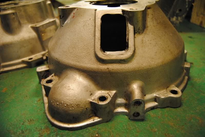

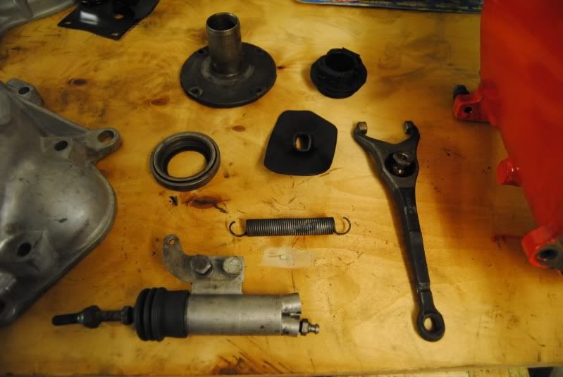

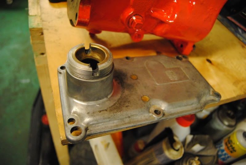

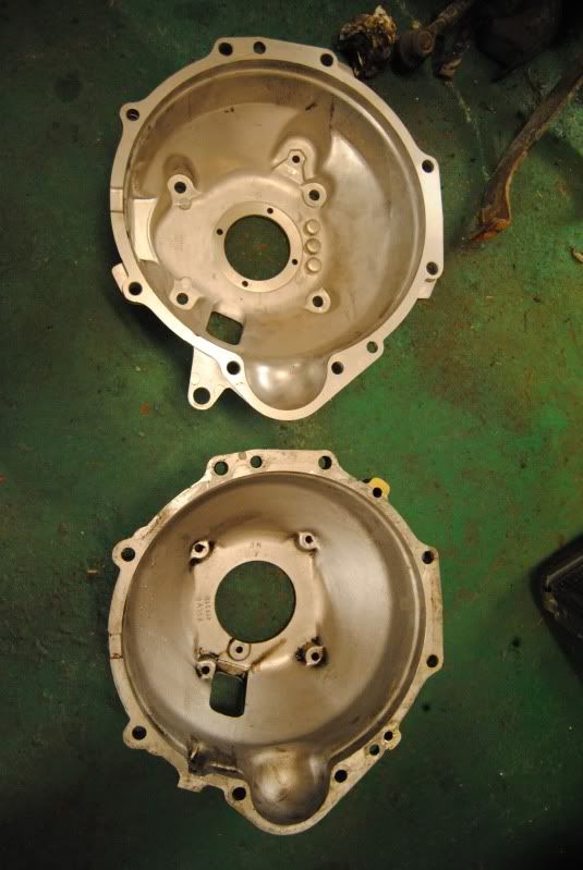

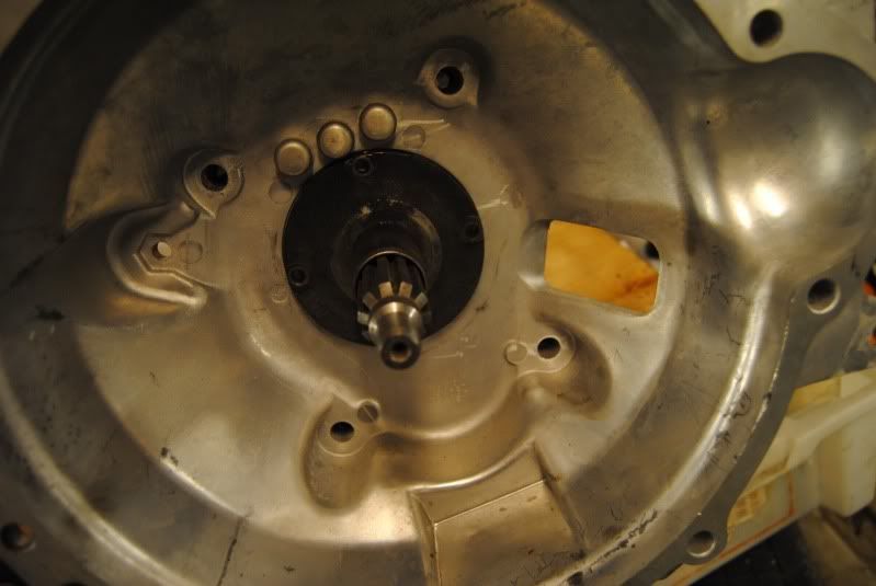

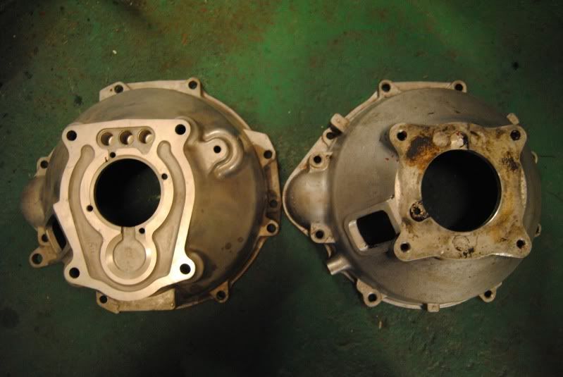

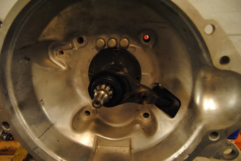

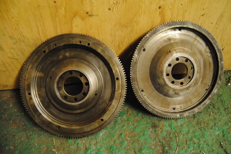

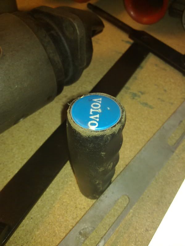

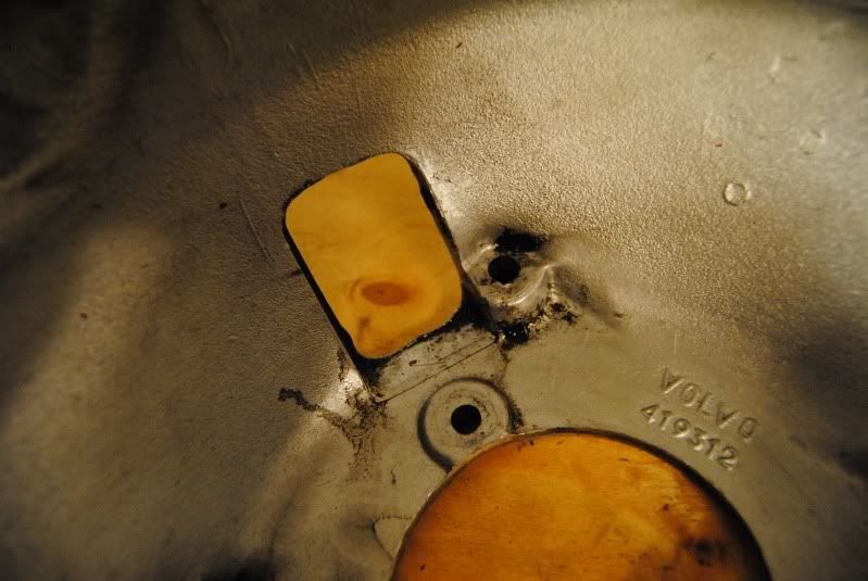

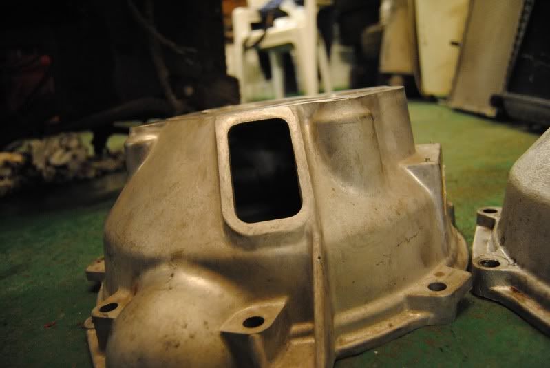

Men det dukket jo selvfølgelig opp litt problemer. Problemet er at jeg har og vil fortsatt ha hydraulisk clutch, men m400 clutchuset er tilpasset til vaier:/ Så da er det ikke innfestning til utløserpumpa og utløser gaffelen er ikke festet på samme måte heller. Så det jeg evt må gjøre er å kappe ut det jeg trenger på m40 huset og sveise det inn på m400 huset. Om ikke jeg får lagd til noen slags brakett til å holde pumpa. Gaffelen er festet med gjennomgående bolt på anleggsflaten mot girkasse på m40`n. Så da må jeg borre hull i m400 huset på samme måte og frese ut plass til bolthodet, om dere forstår meg rett:)?
Noen som har vært borti samme problemet, evt har løsning på hvordan det kan gjøres?
M40 vs M400
M40
M400
M400
M40

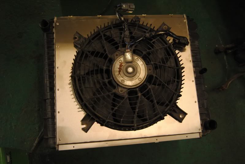

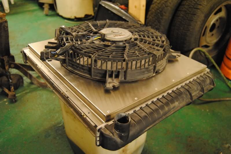

Har også fått laget ferdig radiatoren ifra 240 med elvifte. Beslag i børstet rustfritt, syns det ble ganske bra.

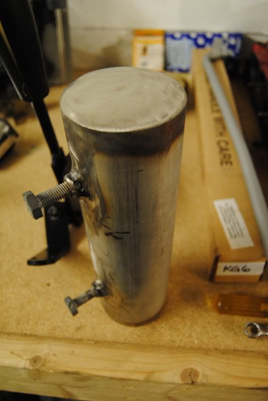

Påbegynt ekspansjonstank i rustfritt:

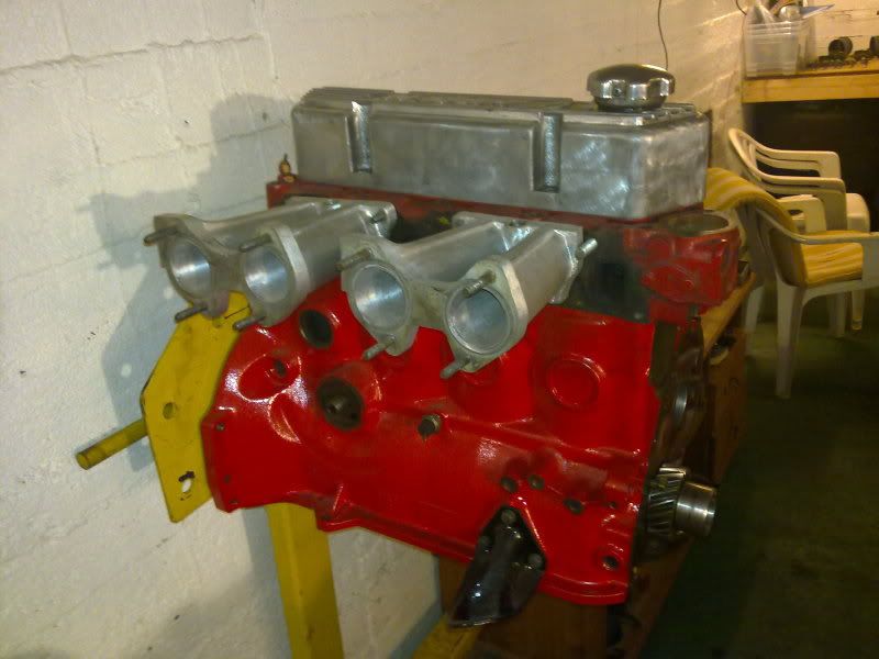

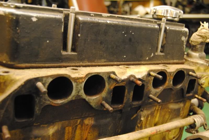

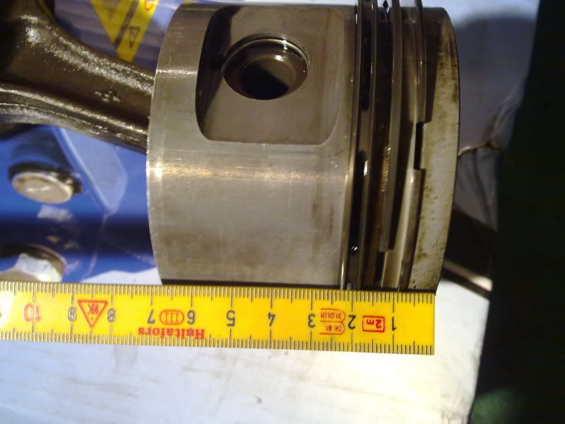

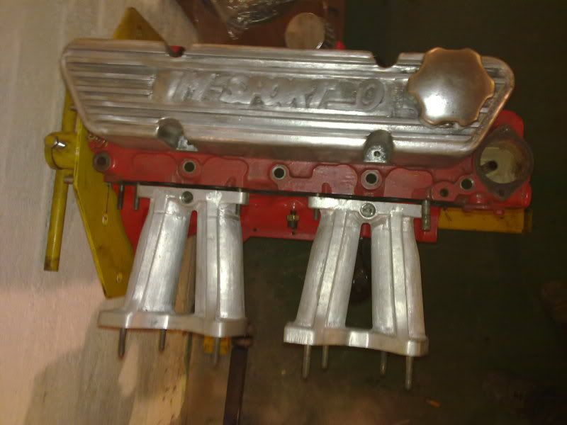

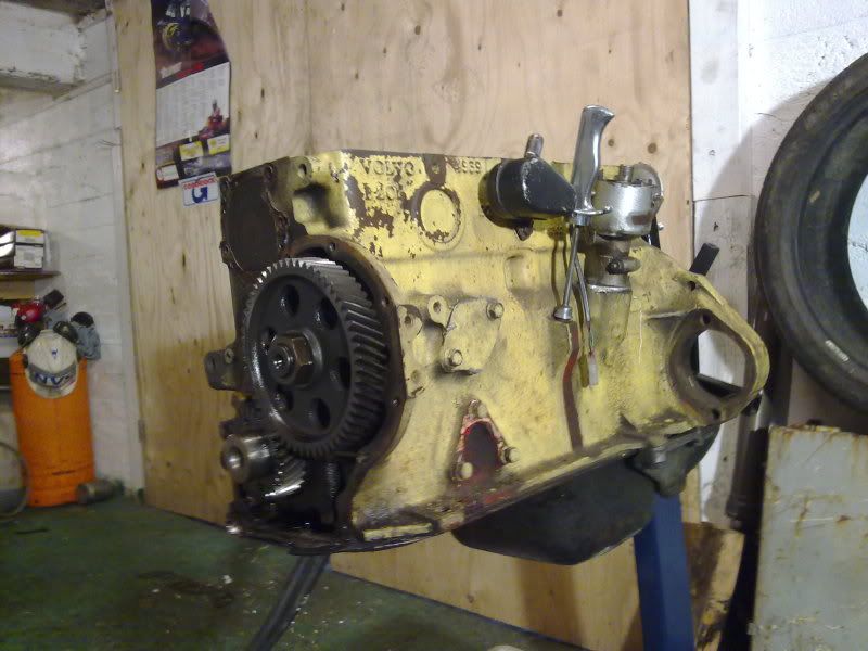

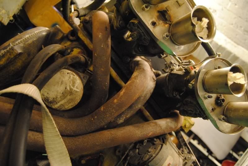

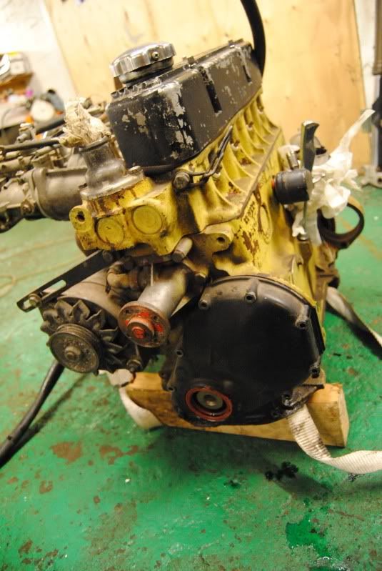

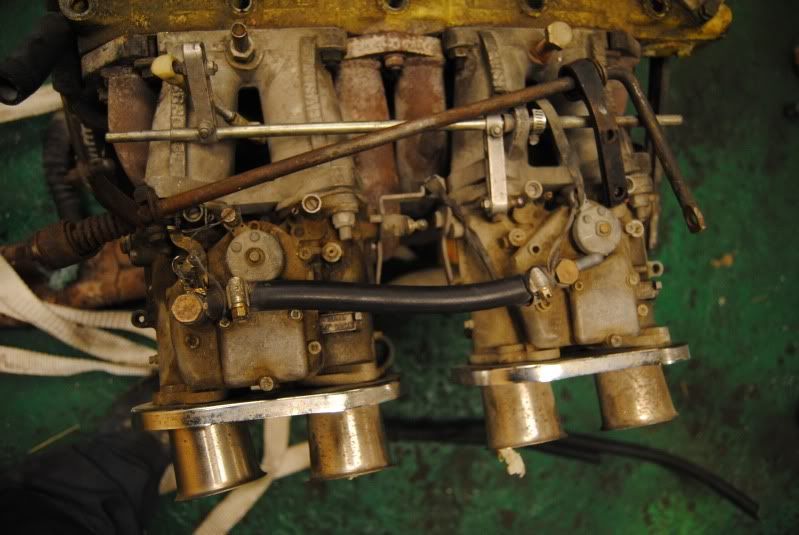

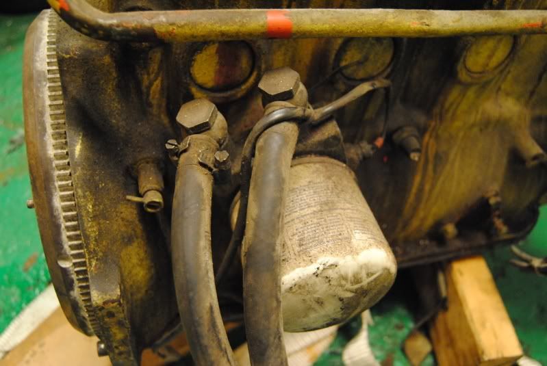

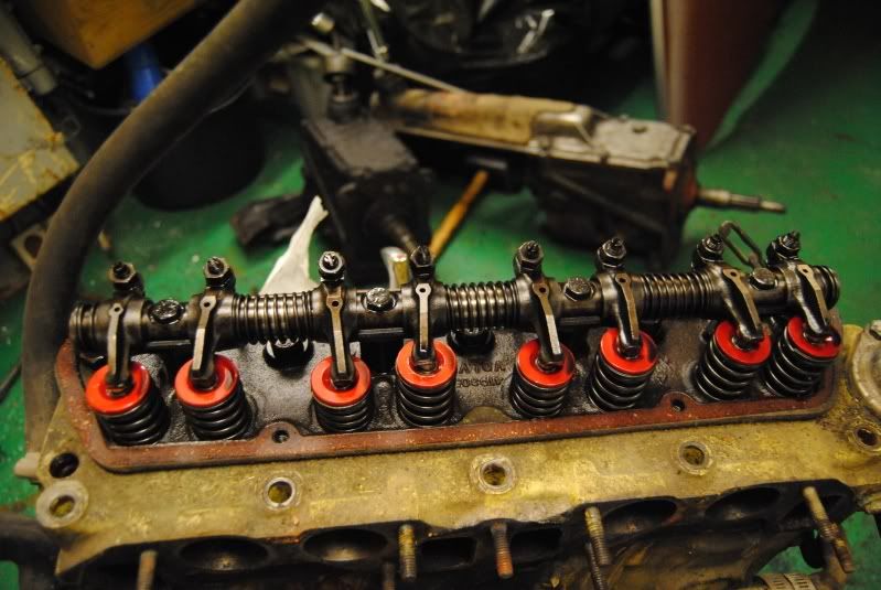

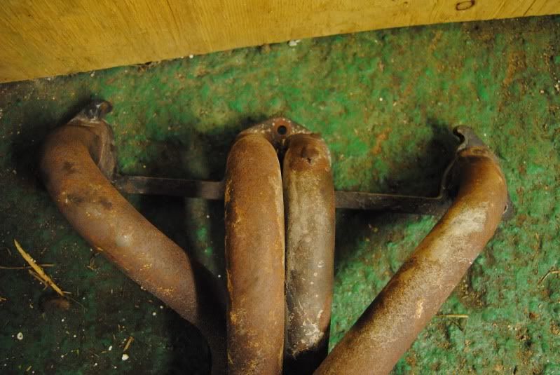

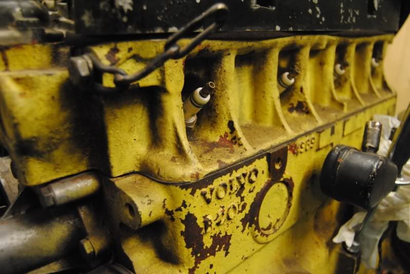

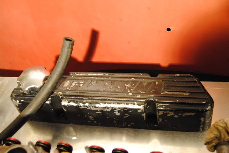

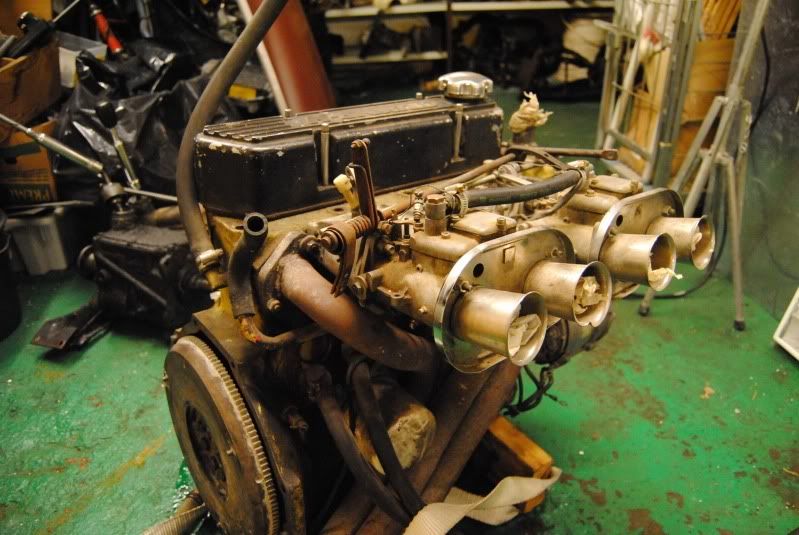

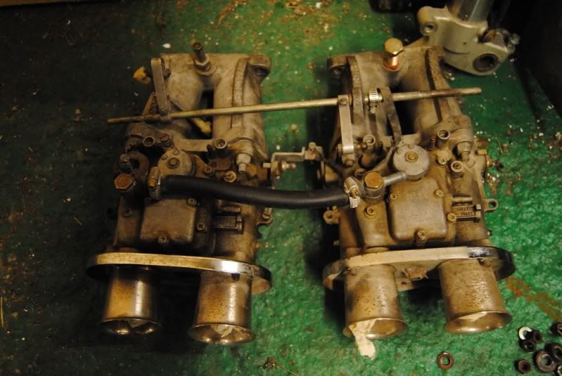

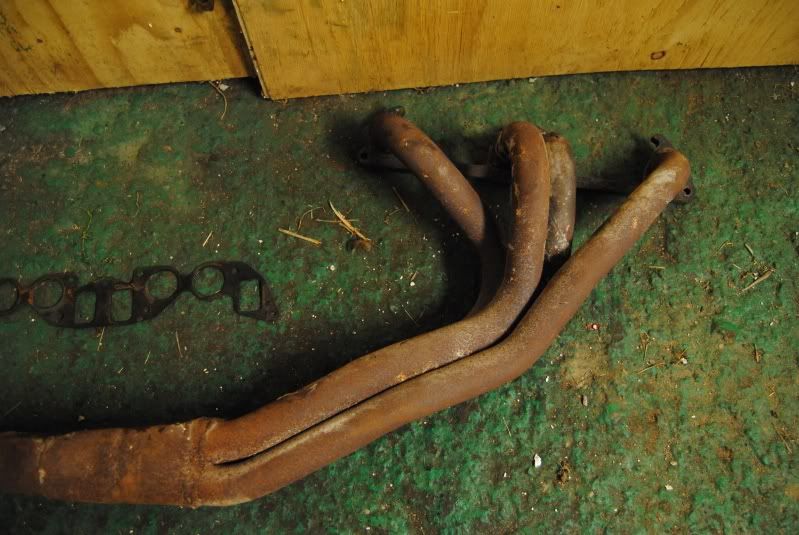

Har gått til inn kjøp av en komplett b20 som lå på finn, sto veldig lite om den, pluss at eier var ikke sikker på hva som var gjort med motoren. Med påståtte 180hk, så vant nysgjerrigheten og jeg måtte handle raskt. Motoren i seg selv så ut som en utedass men. Så idag fikk jeg motoren på tunet. Gikk fort tilverks med demontering:
Spesifikasjoner funnet ut så langt:

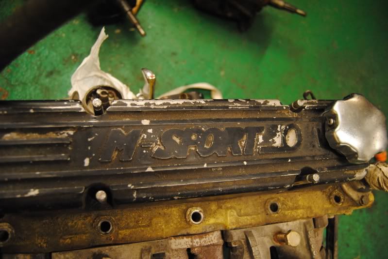

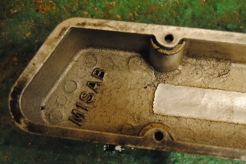

Misab Sport toppdeksel
45mm Solex
Misab innsug

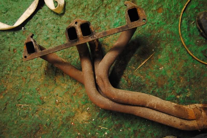

4-2 Grenrør
Adapter til Oljekjøler

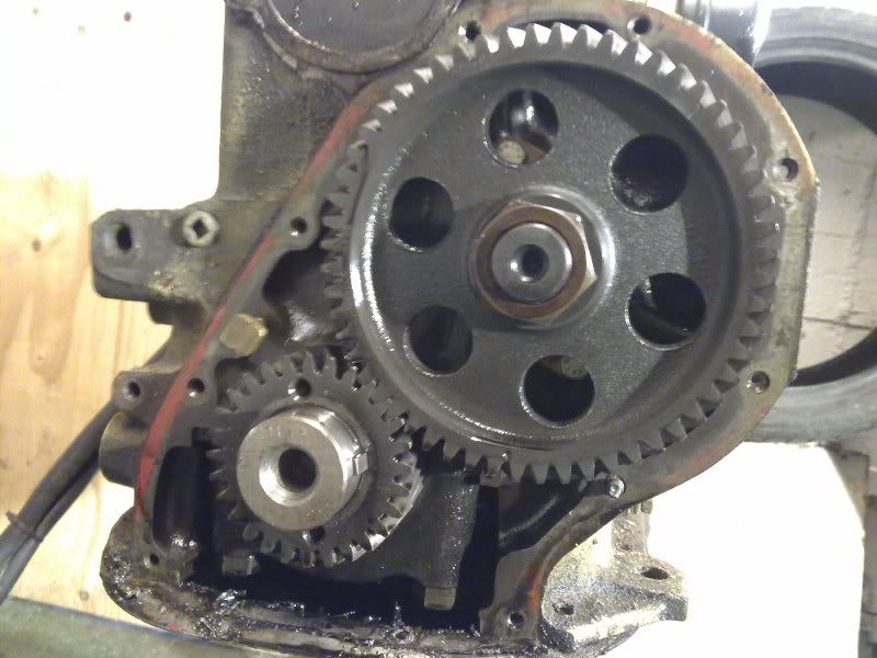

Kamdrevsats i stål
Lettet svinghjul
8.boltet

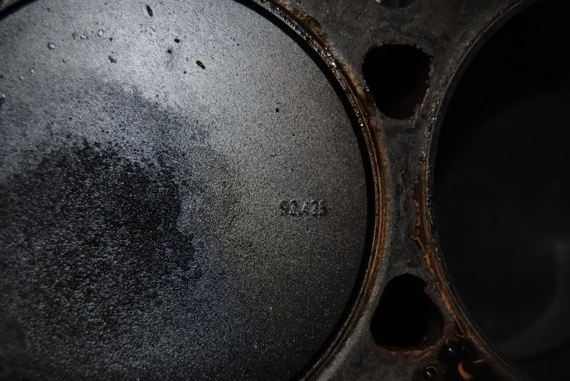

92.425 overdim stempler 2.2L
Dobble ventilfjører
38.5mm 46mm ventiler
VELDIG planet topp
Noe porting i toppen. Innsugene er tatt ganske bra.
Har ikke funnet ut kam ennå

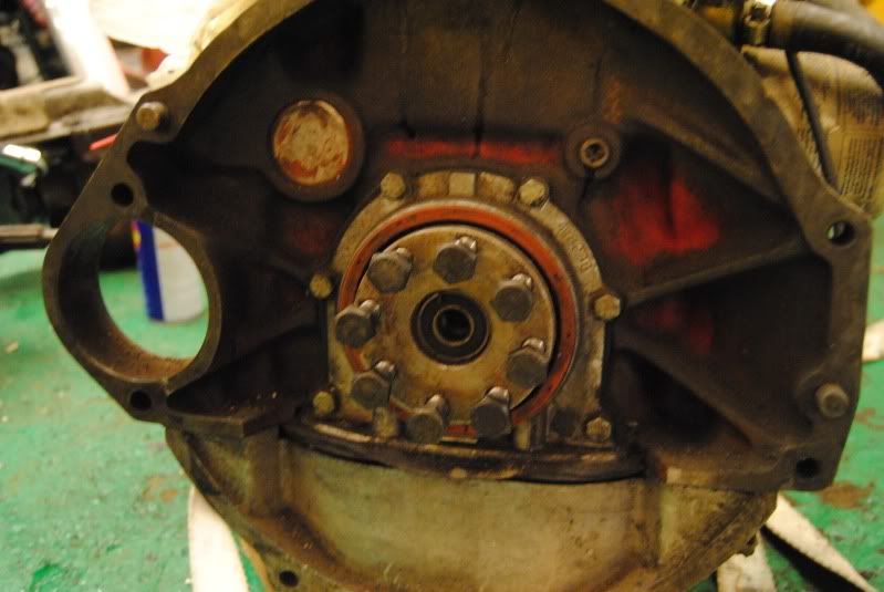

Simringer i registerdekset, samme i bakant
Se der ja. Var litt nysjerrig på den motoren selv. Har du tenkt å bare overhale den å prøve den med det oppsettet som er på den?
Må si det er moro å se når noen legger ned så mye tid og krefter i en gammel go bil:) Tommel opp.
Mvh Tommy
Skal overhale den, kommer sikkert til å bruke dette oppsettet om ting er på stell i bunndelen. Blir spennende å se hvilken kam dem har valgt.
Takk for hyggelig feedback:cheers:

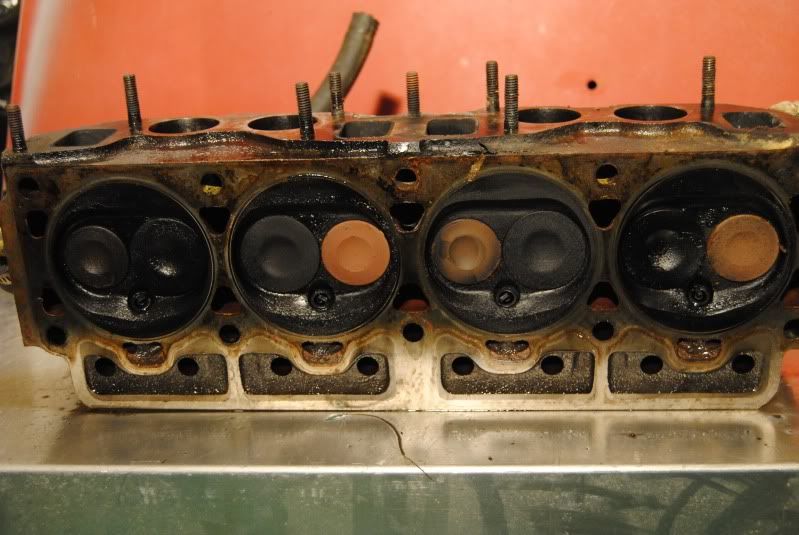

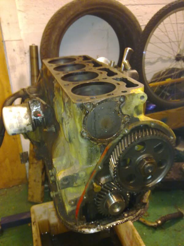

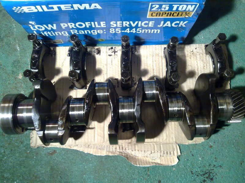

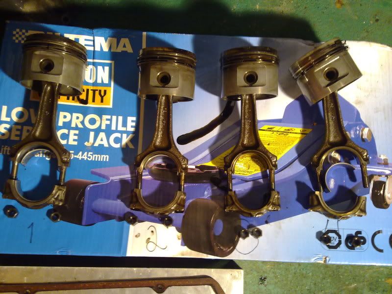

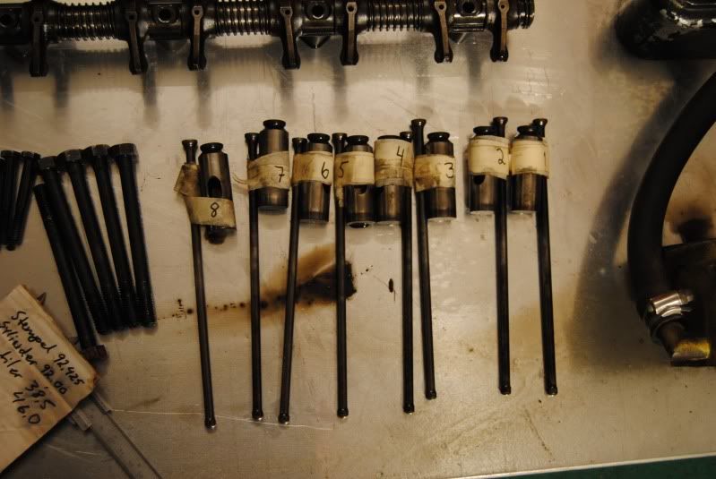

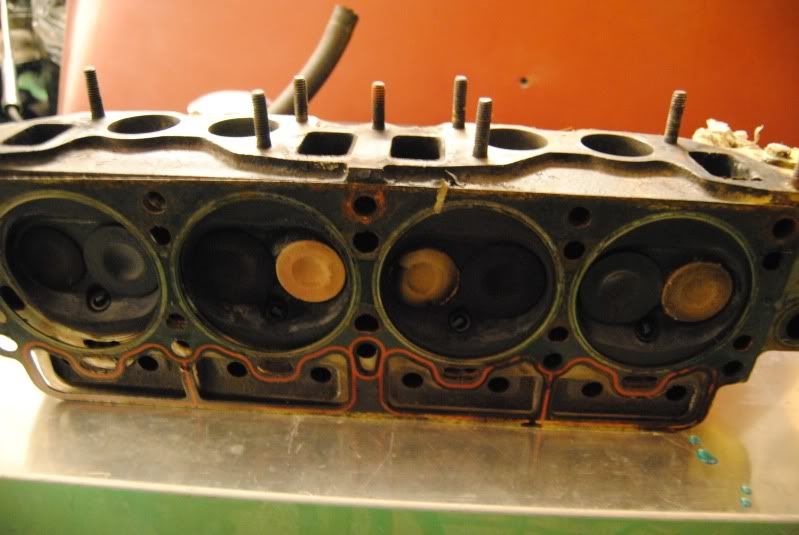

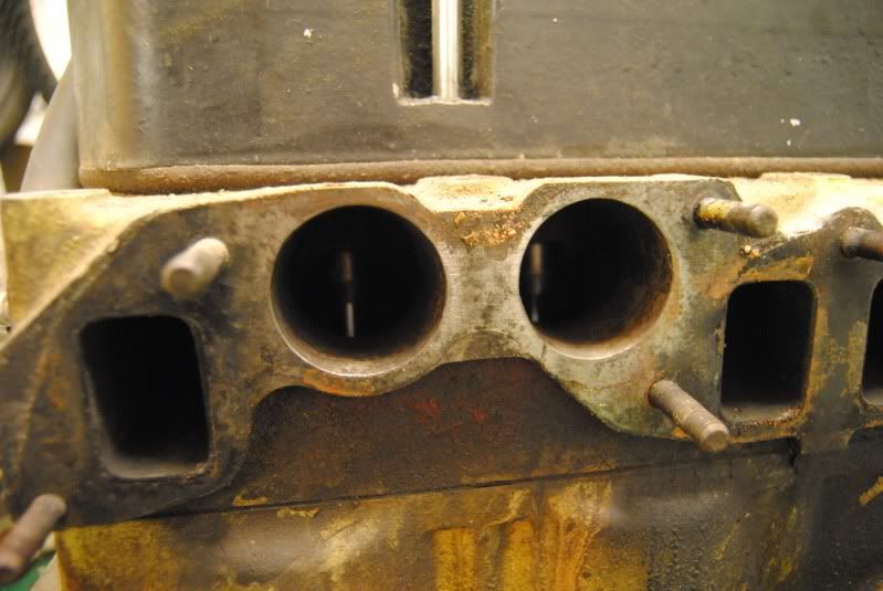

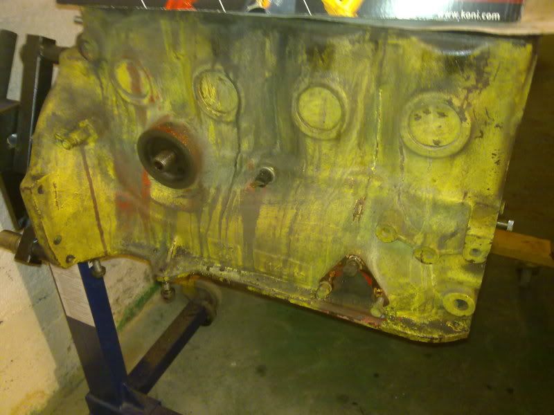

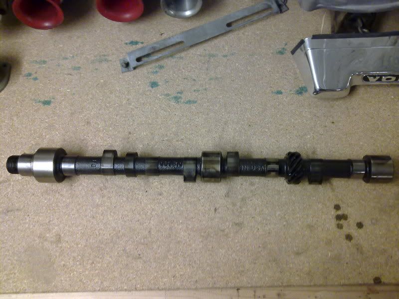

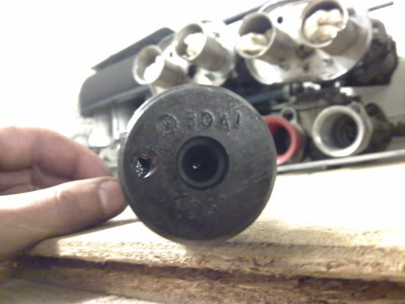

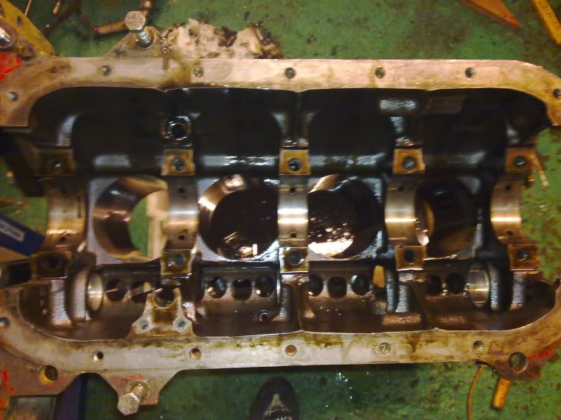

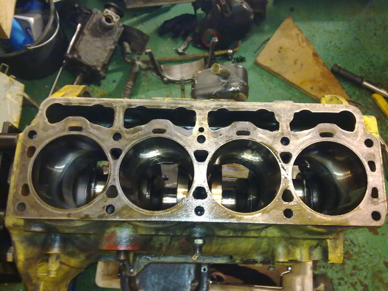

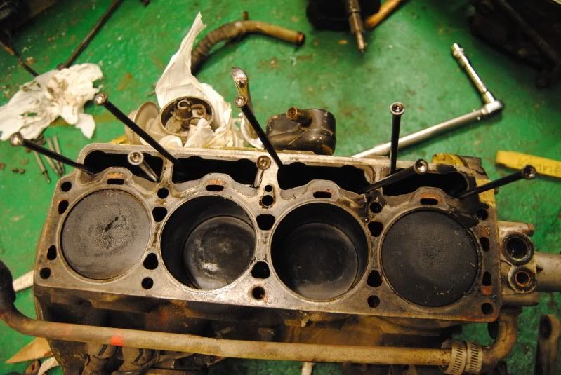

Idag fikk jeg motoren i bukken og demonterte resten av innmaten.
Kammen er en BOA 1 106°, visstnok en kam noe ala kg19-kg6 og R-kam.
Stempler,råder og sylindre så bra ut. Samt veiv og lagre virker som er bra , for alt jeg kan se er komponentene veldig lite slitt.. Nå er jeg ingen motorekspert men.
Her kjem bilder:

Se der ja, stod mye interresant der. Er mest sannsynlig en mild kam det jeg har da. BOA 1 106grader

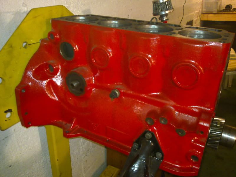

Ikke mye å oppdatere her egentlig. Har bare pusset ned og lakkert opp diverse deler. Planene for motor har i hvertfall fallt på plass. Motorbyggingen blir satt i gang for fullt nå rundt juletider. Trenger bare å anskaffe noe småtteri.

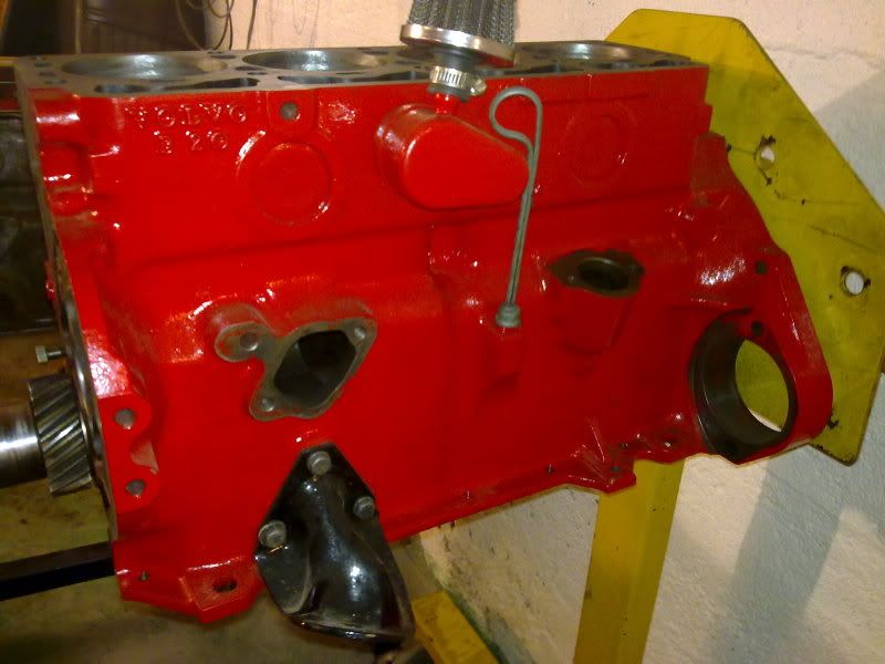

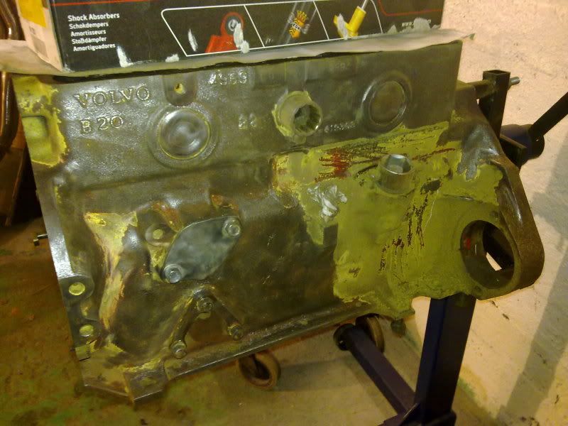

Satt en kveld og kikka på blokkene mine, har 3 stykker nå, to 8-bolt og en 6-bolt. Men la merke til at alle er forskjellig i utførelse. Forskjellene er ikke så store men det litt forskjellige innfestning på ting, antall boltehull og støpinga er ikke lik heller. Lurte på om det er noe vesentlig kvalitetsforskjell på de ulike b20 blokkene som er 8-boltet. Pluss at alle numerne som står på dem er forskjellig også.
