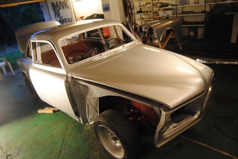

Dette blir en flott bil!

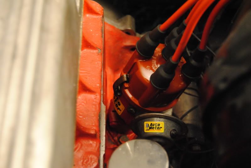

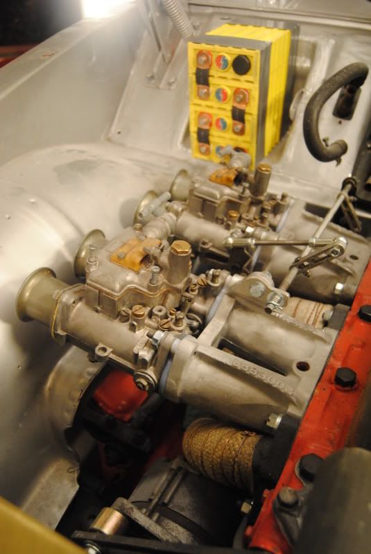

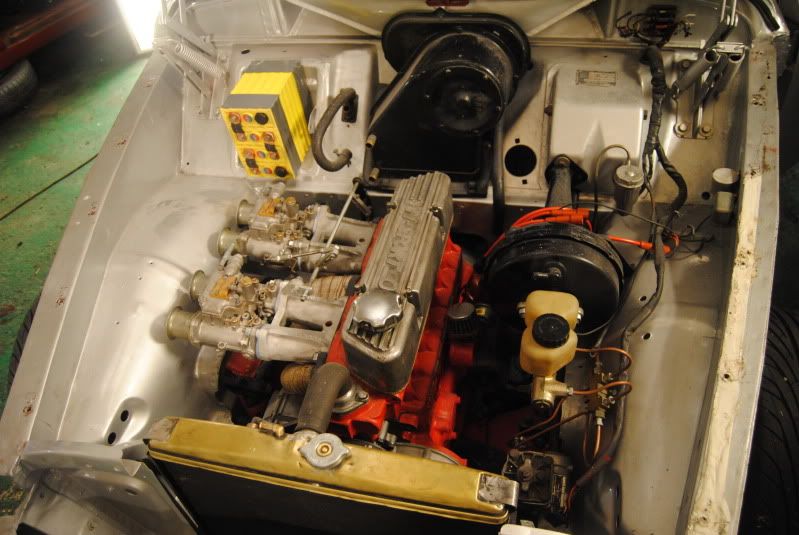

Ser du har liten klaring mellom trakter og innerskjerm. Har det samme problemet selv.
Har sett at noen kjører med rørstusser med 90-graders bend ut fra gasserene og vannrette luftfilter i amazonen. På den måten slipper en å kappe i innerskjermen. Det må jo være kjedelig å kappe i din nylakerte sølvpil!
Er det noen som vet om det er mulig å få kjøpt ferdige "90-graders trakter" med fester for luftfilter. Har lett nettet rundt, men klarer ikkje finne noe. Blir nødt til å ta fram esaben og lage noe hjemmelaga snart dersom ingen vet om noe ferdig produkt.
