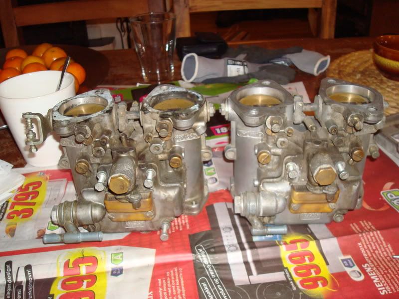

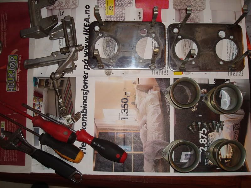

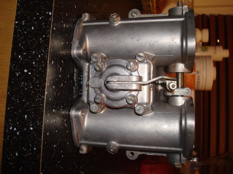

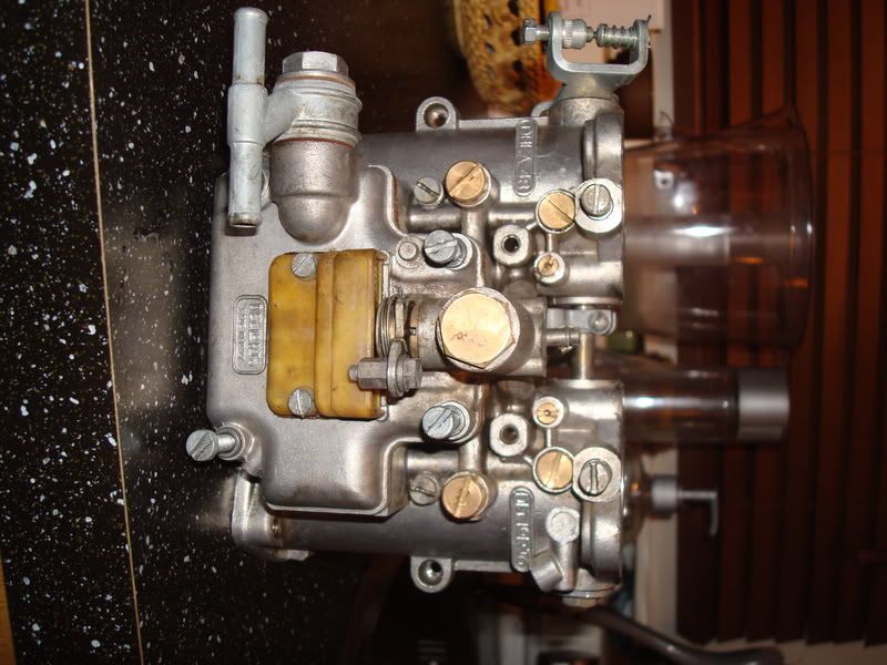

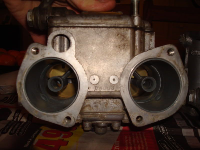

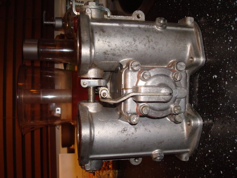

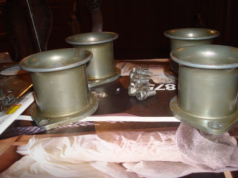

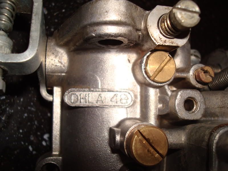

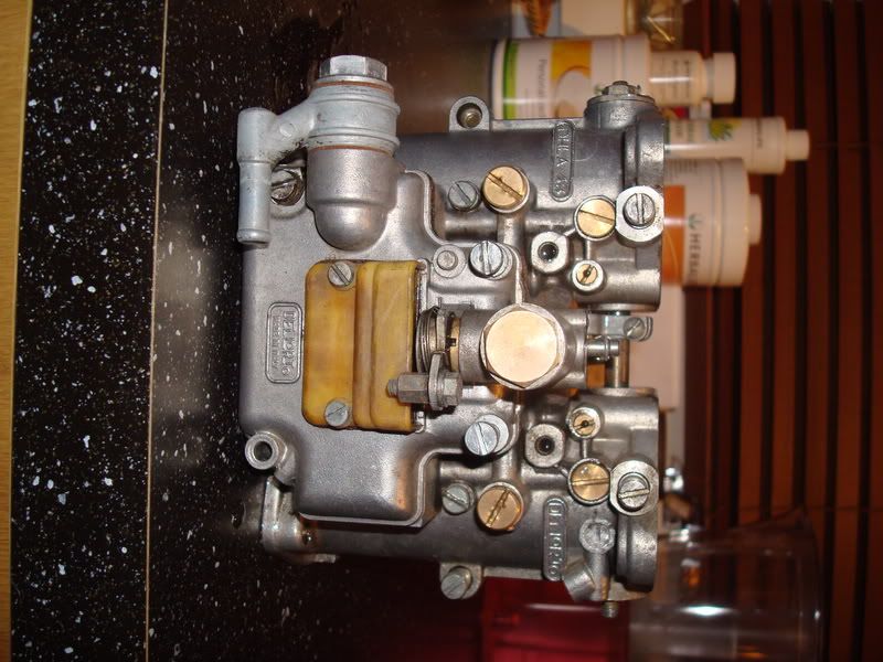

Har da bynt så smått og demontere dellortoene og sett på dyser osv. De har som sagt sittet på en alfa med 2liter, som jeg trur har vært en skikkelig jager:)
Specs på gasserne:
Bensin dysene: 180
Luft dysene: 160
E-rør: 7
Lavfart dysene: 60
Nålventil: 225
Aks dysene: 33
Halsringer: 41
Så da har jeg funnet ut at jeg må bytte Luft dysene til 145-150.
E-røret må byttes til 6.
Aksellerasjons dysene må byttes til 45.
Hvis jeg gjør dette vil de fungere greit, men skal de fungere 100% må jeg i benk.
Videre må jeg ha el. bensin pumpe og trykkregulator, trykket må ikke overstige 0.25bar, over dette ryker nålventilen på et blunk.
Skal også bestille overhalingskit.
Mvh Stian

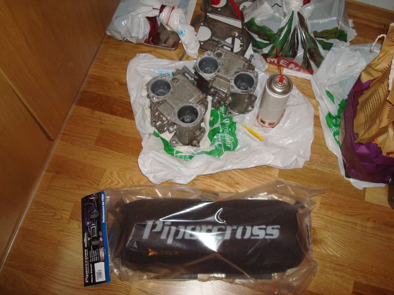

Hadde oppe dyser og diverse tidligere i dag, men tok ikke bilder da. har skrudd de sammen igjen til jeg får de nye dysene,pakningene og oringene. Tips til hvor jeg kan få tak i billigst mulig? Trenger også piperx lignende filter billig også hvis noen vet:)
Gløgg, peis, klementiner og forgasser skruing på spisestuebordet. Kan det bli bedre:)?

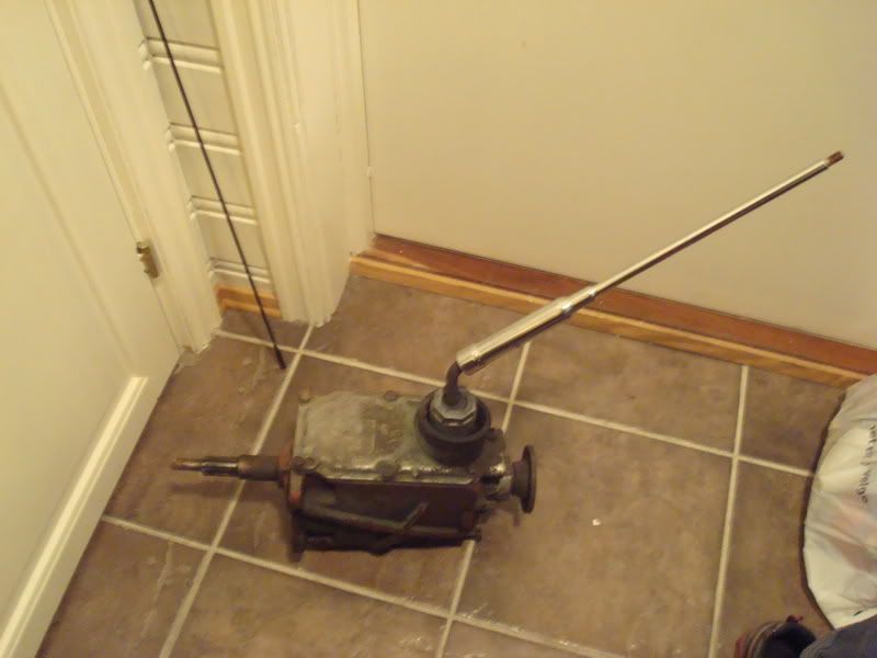

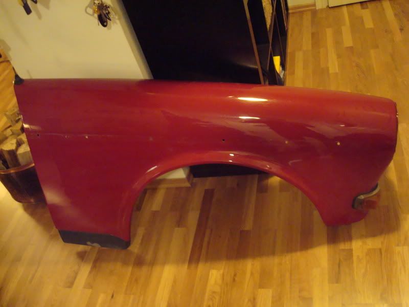

Har kjøpt en del deler i helga, pluss at jeg har fyllt år så har fått filter i bursdagsgave:)

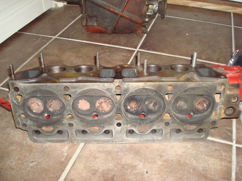

Ting jeg har kjøpt:

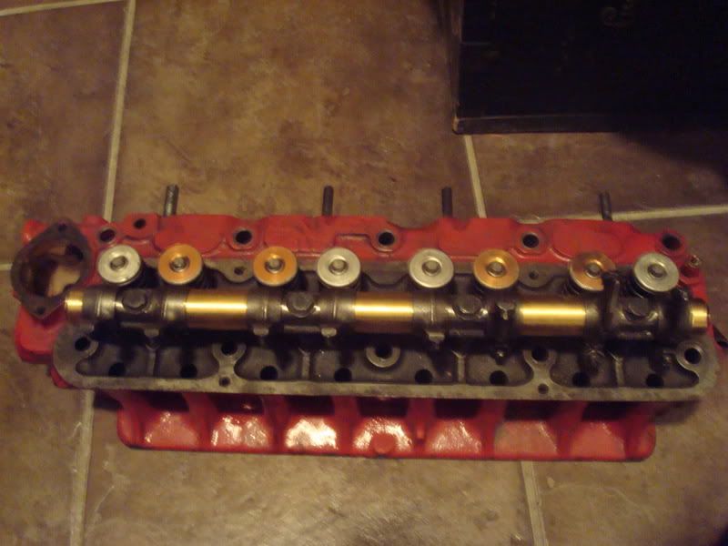

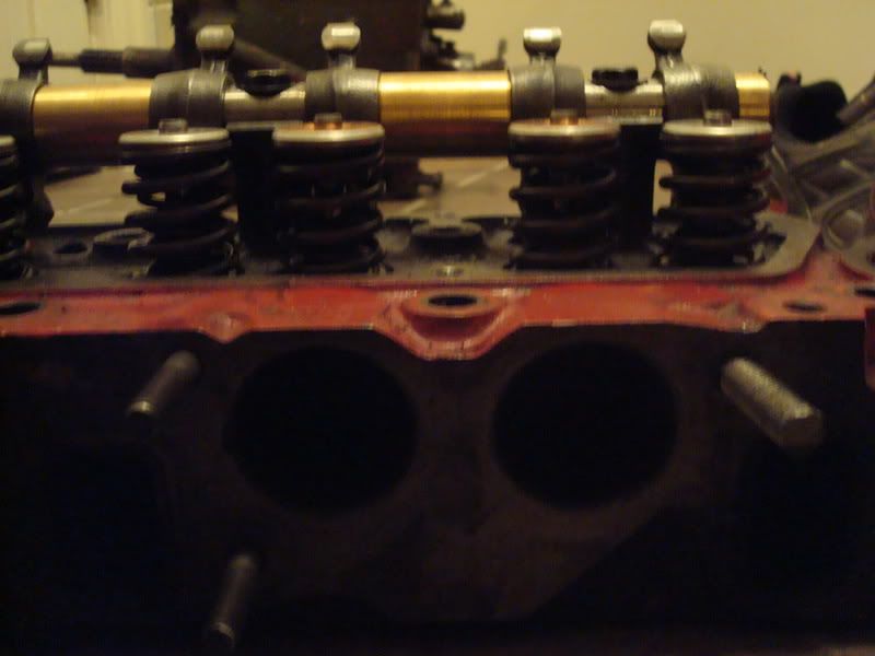

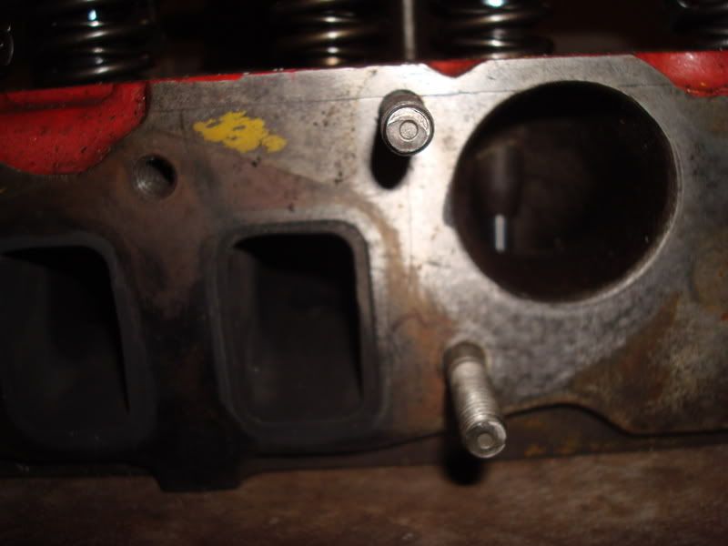

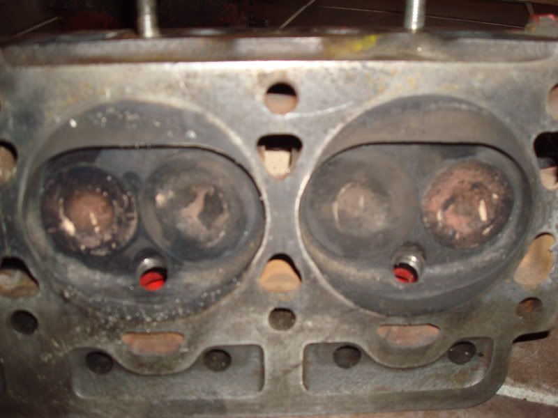

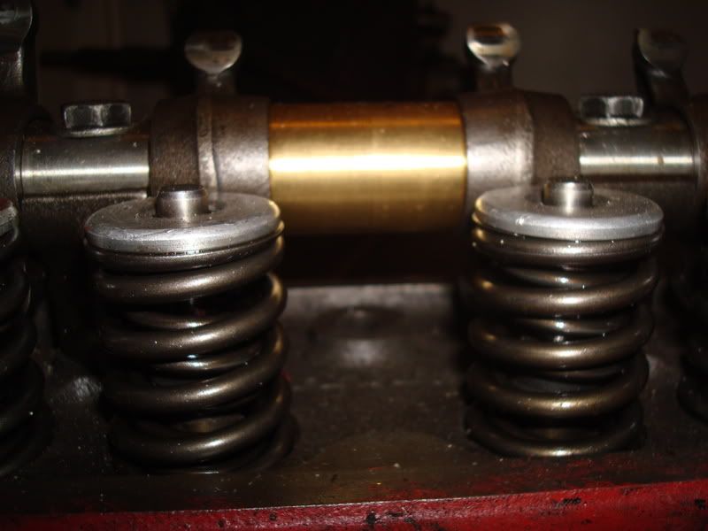

>Steg 3/4 topp, som er modifisert med dreide messing hylser på brygga, max porta innsug, dobble ventilfjører og 46-38,5 ventiler.
>Høyre framskjerm
>M40 girkasse
>Facet Top red bensinpumpe
Noen bilder.
Toppen:
