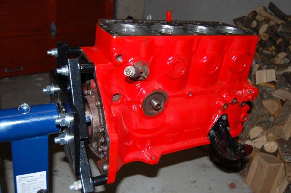

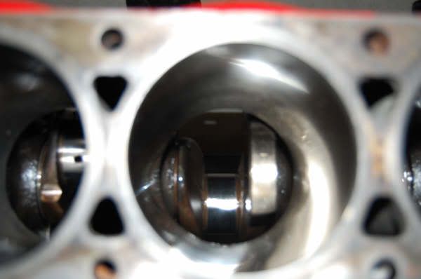

Hei igjen...

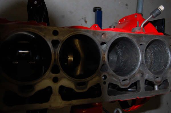

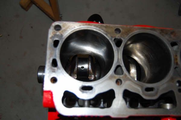

Det er helt kurant med 92mm boring, det er
vel 93mm boring som du skal holde deg unna.
Den bunndelen hadde jeg kjøpt med en gang
uten tvil hvis jeg var deg...

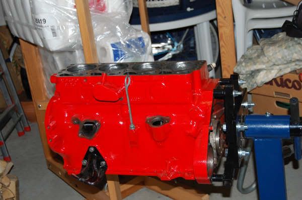

Hei igjen!
Ringte eieren igår. Det var egentlig en ferdig preppa blokk kan du si, var uten stempler og råder. Driver og graver i pengeboka nå serru:) Pedersen skal jo ha 3000,- for stempler tror jeg, vet ikke om råder følger med da. Skal ta en telefon dit snart.

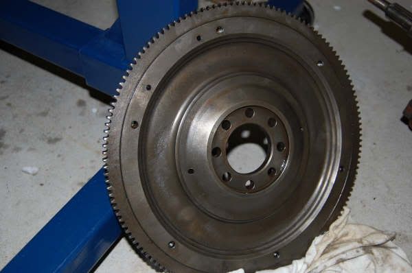

Hei.
Det er flere muligheter på clutch fronten.
Kommer litt ann på hvor stort dreimoment du får.
Alt.1 Lapplanderclutch, forsterket clutch brukes i militære kjøretøy, virker bra til moderat trim.
Alt.2 Sinterlamell. ca. 2-2500kr
Alt.3 Racingtrykkplate, ganske dyr. Ca 3-4000kr
Alt.4 Tilton/AP racing clutch, for værstingen. Hehe. Dyr.
Har selv Lapplanderlamell og Sachs racingtrykkplate. Har ikke slurret ennå.

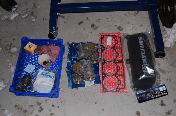

Lurte på å kjøpe meg nytt innsug, men vet ikke om jeg skal ha et som skrår oppover, eller om jeg skal ha et rett vanlig et.
Fant også en motor tilsalgs:http://www.finn.no/finn/bap/object?finnkode=15710130&sid=xz1cabylXG6836500&WT.svl=Link
Frister veldig og kjøpe ferdig, blir mye billigere det.

Hoi.
Vi har lapplander på lager. Pris 2100kr komplett med utløserlager.
Men jeg tror nesten at ditt oppsett kan bli for kraftig for denne clutchen??
Jeg har montert lapplander i en Az med B20 med 0.30" borring, KG steg 3 topp, KG6 kam og 2x45 Webere. Der funker lapplanderen bra, men du får noe mer kubikk på 2.1 litern din og har planer om 48mm gassere. Så ikke overbevist om at den ikke vil slurre.

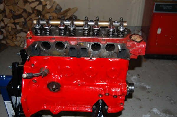

Mårn mårn:)
Ja men da kan jo du bare teste hva som er holdbart da :) hehe!
Kjøp deg M-råder fra skakking (B21 blandt annet)de passer på 8-bolt veiva og stempler fra B21A/E med flat topp, smidde fra mahle koser ca 550kr stk. 92mm og 24mm krysspinne.
Du bør i allefall styre unne de orginale rådene til 8-blot B20.
Du bør også ha tak i kortere støtstenger om du ikke har, hvis du bruker orginale vil geometrien i vippearmsbrygga bli feil. når det er planet så mye som på en STEG 3 topp.
samt stålkam drev..... (om du ikke har allerede da)
bakelitt kan fort bli dyrt i denne motoren :)
så bør du klare 170Hk med dette oppsettet.
Jeg bremset 175Hk med gamle min med orginal bunndel og volvos "s" kam..
