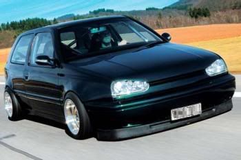

på Golf er det jo pent med knøttsmå felger og max senk..
16" :)
Når ble 16-tommere knøttsmått?
Hvis man skal ha smale felger (7J) er det greit med "lavt" impress og, for at felgen skal komme seg like langt ut som den ville gjort med bredere felger. Er bare å være kreativ når det kommer til felger, størrelse, bredde osv, da dette skiller din fra andres biler ;)
