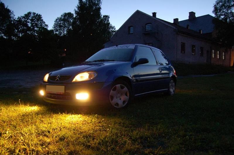

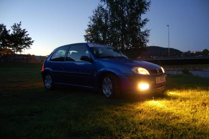

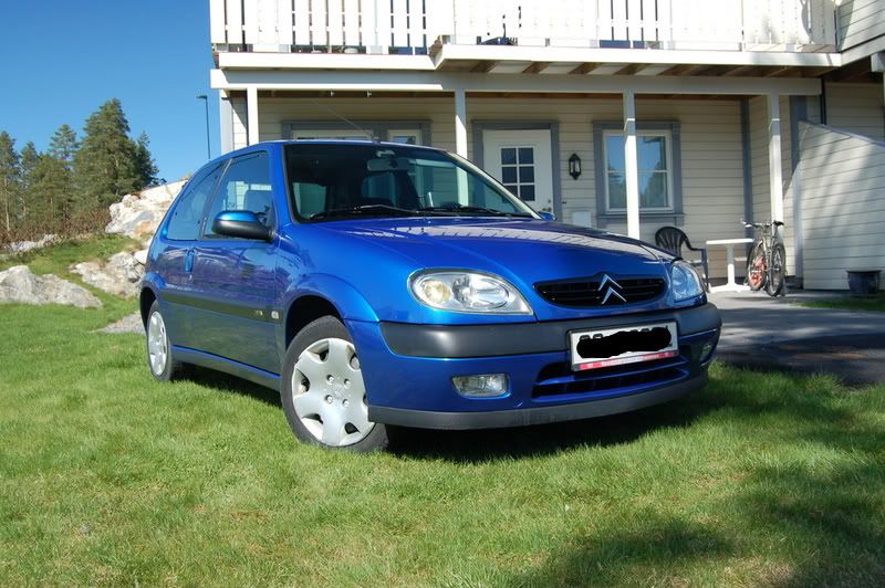

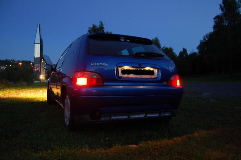

NoTriX Skrevet August 25, 2008 Rapporter Share Skrevet August 25, 2008 På tide å få lagt ut en liten prosjekttråd for Saxo'n min. Har ikke gjort all verden så langt, men skjer stadig litt. Det jeg har gjort foreløpig: - Spax 40mm. senkefjærer foran. - Frontleppe fra Seat Ibiza moddet om til hekkskjørt og skrudd fast under org. bakfanger. - Piper rustfri bakpotte med 4" enderør. - Pipercross induction kit. - Citroen frontrutestripe. Videre planer jeg ser for meg: - 16" hvite TecnoMagnesio 6-eika felger, blir bestilt denna uka. - Senke bak så fort jeg får tid til å fikle med de @!¤#€$@ torsjonsstavene. - Flytte bakpotta ca. 40mm. lenger bak for å få enderøret lenger ut av fangern. - Lakke hekkskjørtet. - Lakke frontfanger. - Sote vinduer - Nye baklamper - Nye frontlamper eller Xenon kit. - Ny grill eller modde original. Slik så den ut før jeg begynte å fikle med den: Montering av eksos: Tilpassing av det modda hekkskjørtet: Og til slutt noen kveldsbilder etter å ha fått mesha hekkskjørtet: Mer bilder kommer seff etterhvert som det skjer noe :) Siter 2000 Peugeot 406 Break HDIKjør hardt, kjør stil -kjør dieselbil! Lenke til kommentar Del på andre sider More sharing options...

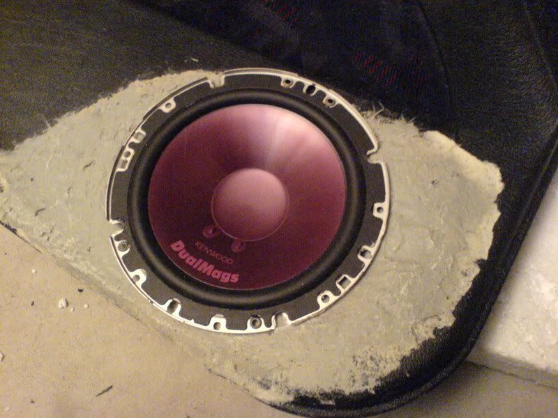

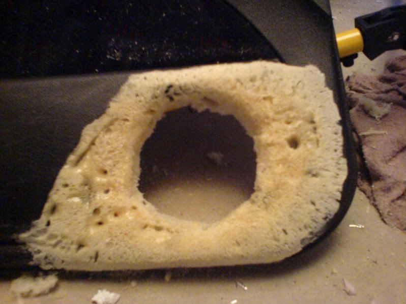

NoTriX Skrevet September 2, 2008 Forfatter Rapporter Share Skrevet September 2, 2008 Liten oppdatering: Har begynt å modde dørsidene for å få plass til 6,5" frontsett med separat diskant. Fylte først igjen hullet i dørtrekket med byggskum for å få en ny jevn flate å jobbe ut ifra. Etter å ha skjært bort overflødig skum og laget nytt hull har jeg nå begynt å fintilpasse med glassfibersparkel. Fikk sparkla to ganger i kveld, men det blir nok iallefall 1 eller 2 lag til før det blir bra. Siter 2000 Peugeot 406 Break HDIKjør hardt, kjør stil -kjør dieselbil! Lenke til kommentar Del på andre sider More sharing options...
