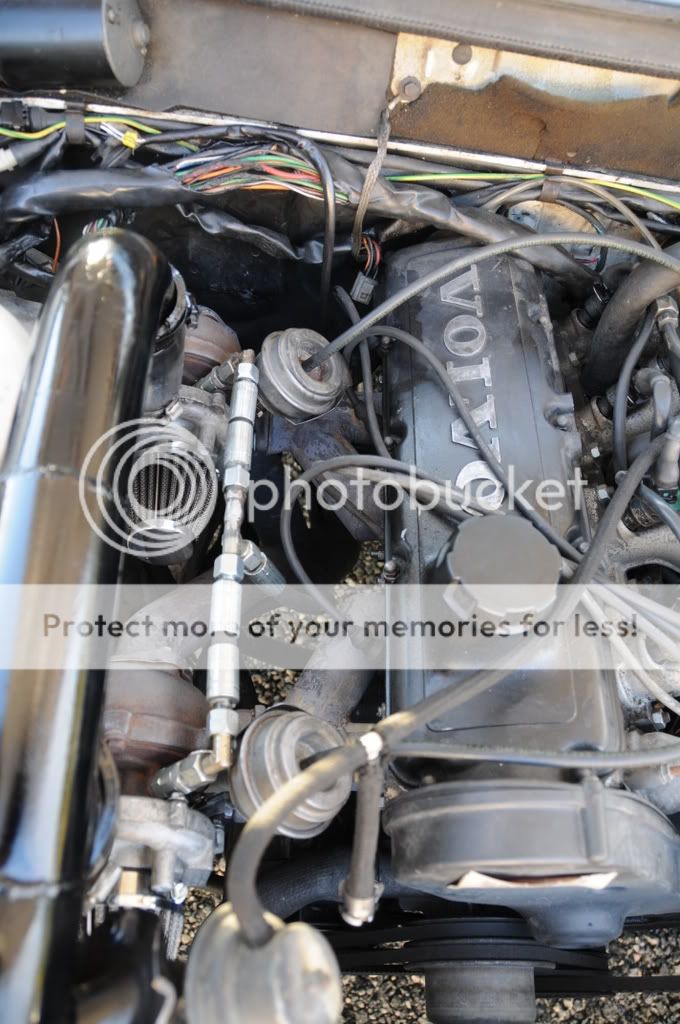

har da fått tatt noen bilder i helga!:)
var noen som etterlyste bilder av galskapen..hehe...
må vell i samme slengen nevnest at bilen, ivertfall motorrom bærer preg av mange motorbytter, men dette vill jo bli fixet på ett senere stadie... hehe :)

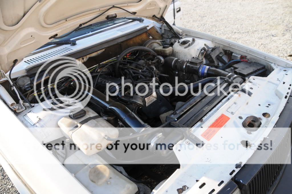

DSC_1576.jpg?t=1221432440

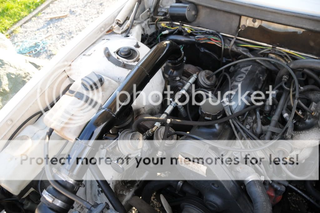

bytte pakninger;) tålte ikke heeeelt varmen dessverre:( men holde kurant nå:)

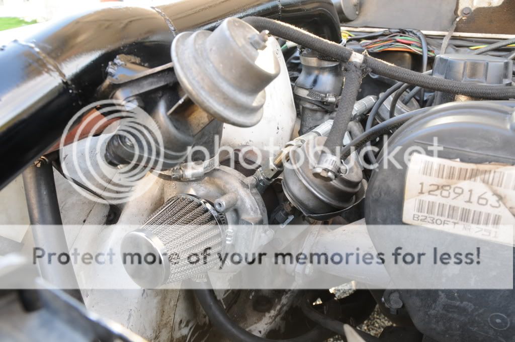

DSC_1055.jpg?t=1221432501
Trenger vell egentli ikke og si hvor di filtrene egentli hører hjemme engang? dumpventilen er sveist til trykk colectoren:)

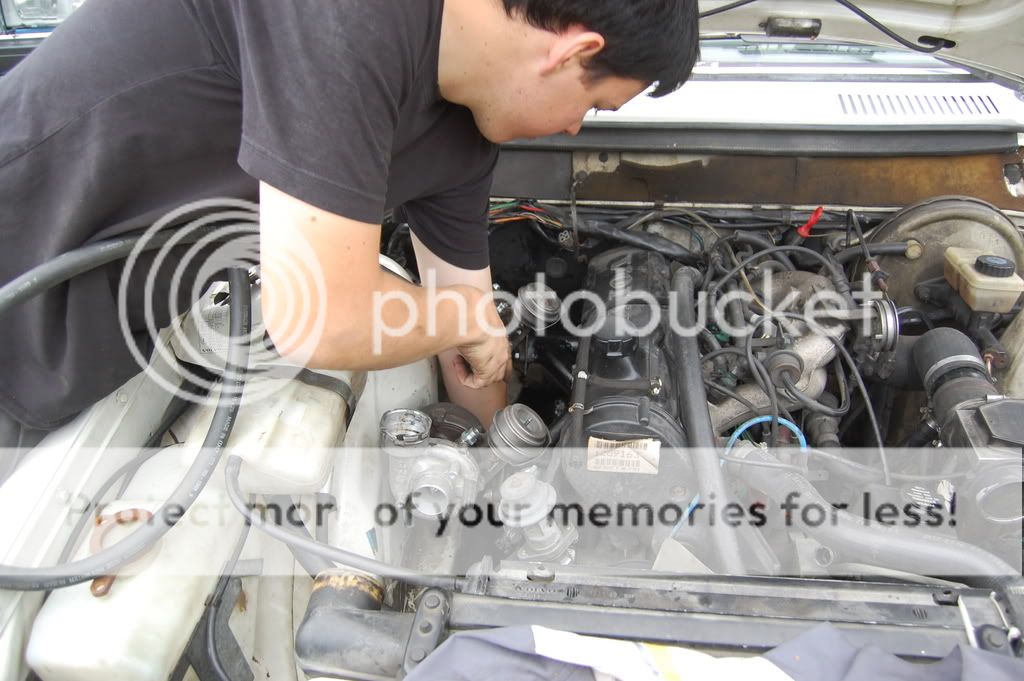

DSC_1047.jpg?t=1221432576
ble ikke så værst? husk at ALT her er laget hjemme i garasjen:)

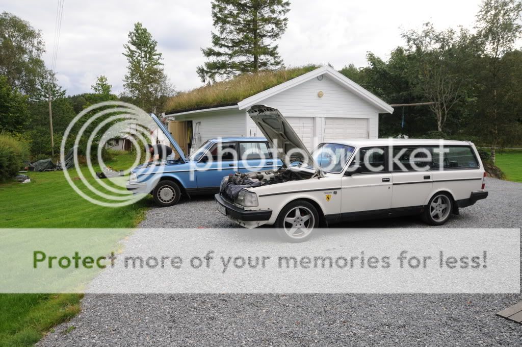

DSC_1049.jpg?t=1221432630
Motorrommet har jo sett bedre dager da;)

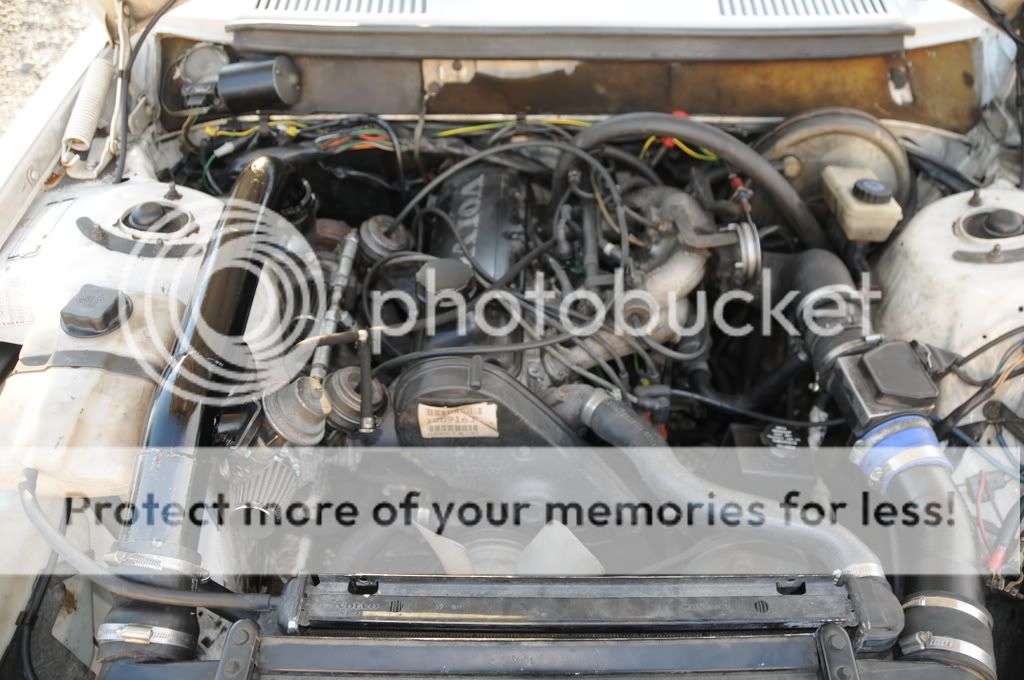

DSC_1065.jpg?t=1221432677
downpipen ble jeg egentli ganske fornøyd med, går ned til en collector som er laget utav ett ett 3" rør fra Feiltema, og rørene ned fra turbo er 2rørbend type industrirørlegger, og di "dobble" frontrøra fra en orginal 240med B230f
som igjen går ut i 3" JT :D
DSC_1069.jpg?t=1221432735
ble riktig trangt om innersjermene nå:)
