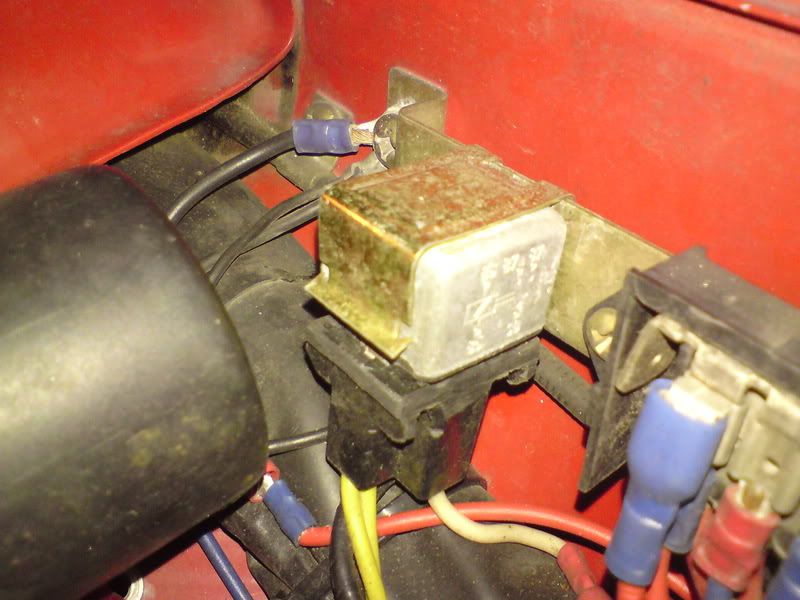

En slik bryter tåler sånn 0.7A elns og viften din drar gjerne 90A i startøyeblikket! mao. må du ha:
1 stk Termostatbryter (for å trigge relè, negativ eller positiv)
1 stk kvalitetsrelè (ikke clas ohlson, de har kort levetid (egenerfart))
