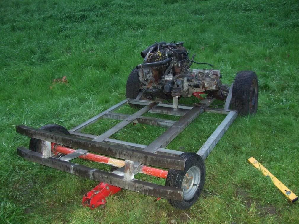

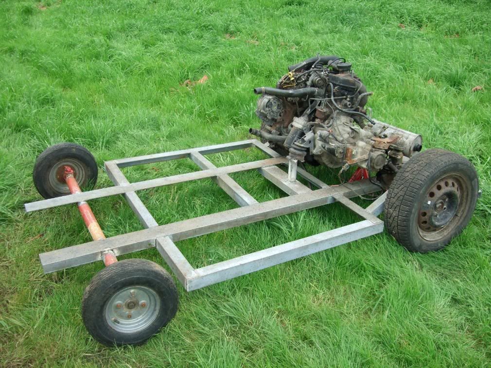

kjøpte meg ein golf diesel bil. av den motoren tenkte eg å lage gocart av.

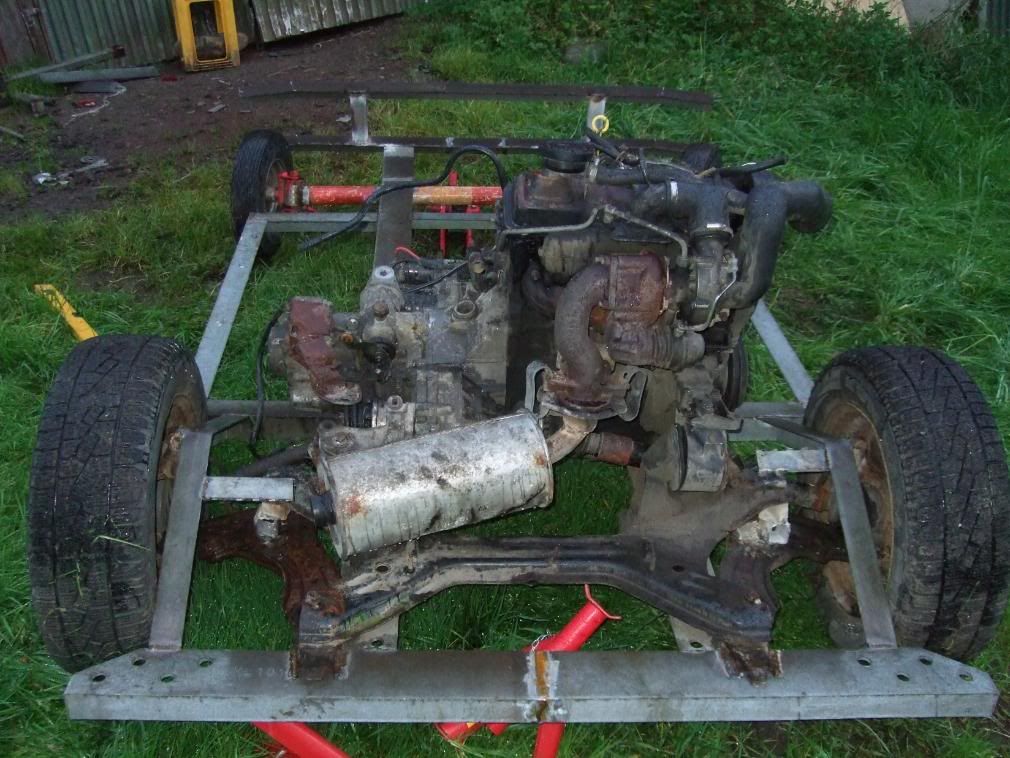

her er motor og foraksling komt på

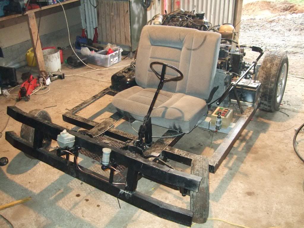

"kufangar" er lagt

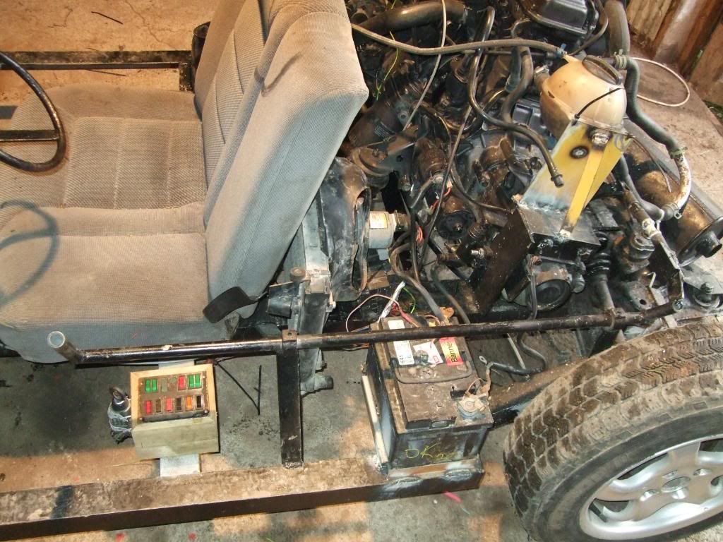

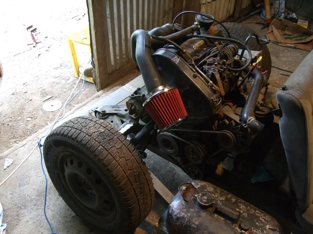

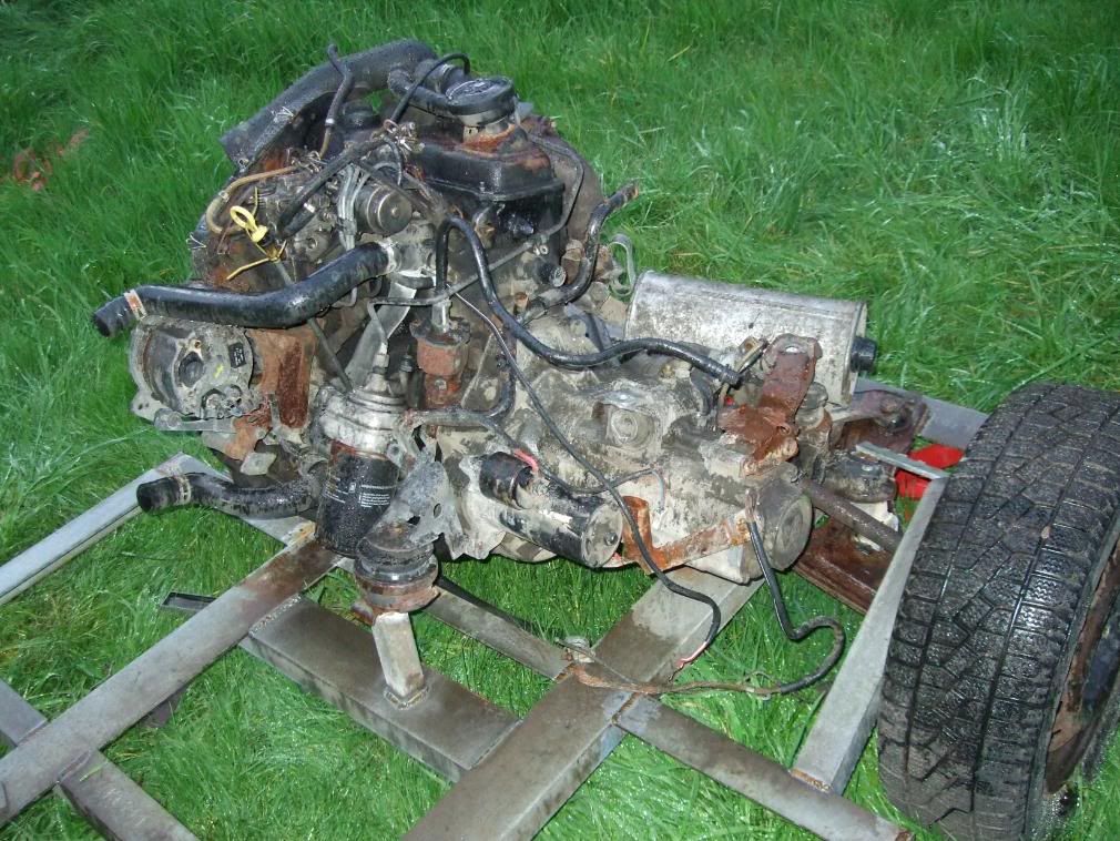

motoren
motoren bakante

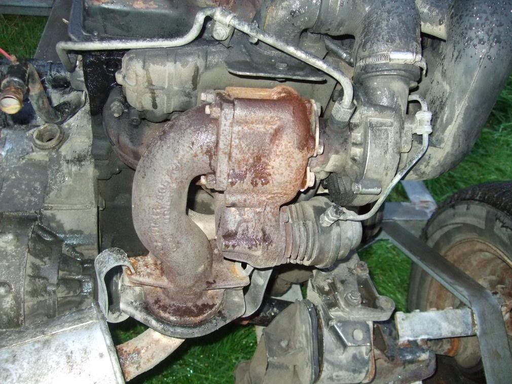

turboen :P ikkje nåke å skryta av men...

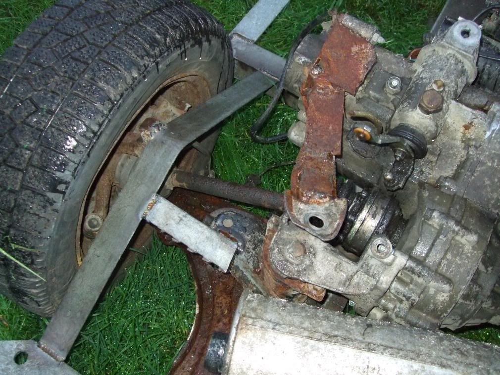

hjulopphenegt

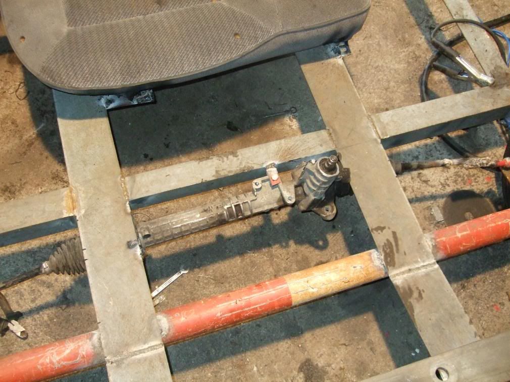

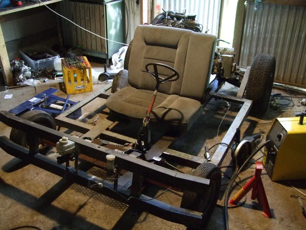

i dag har eg lagt styring og sveist på sete...

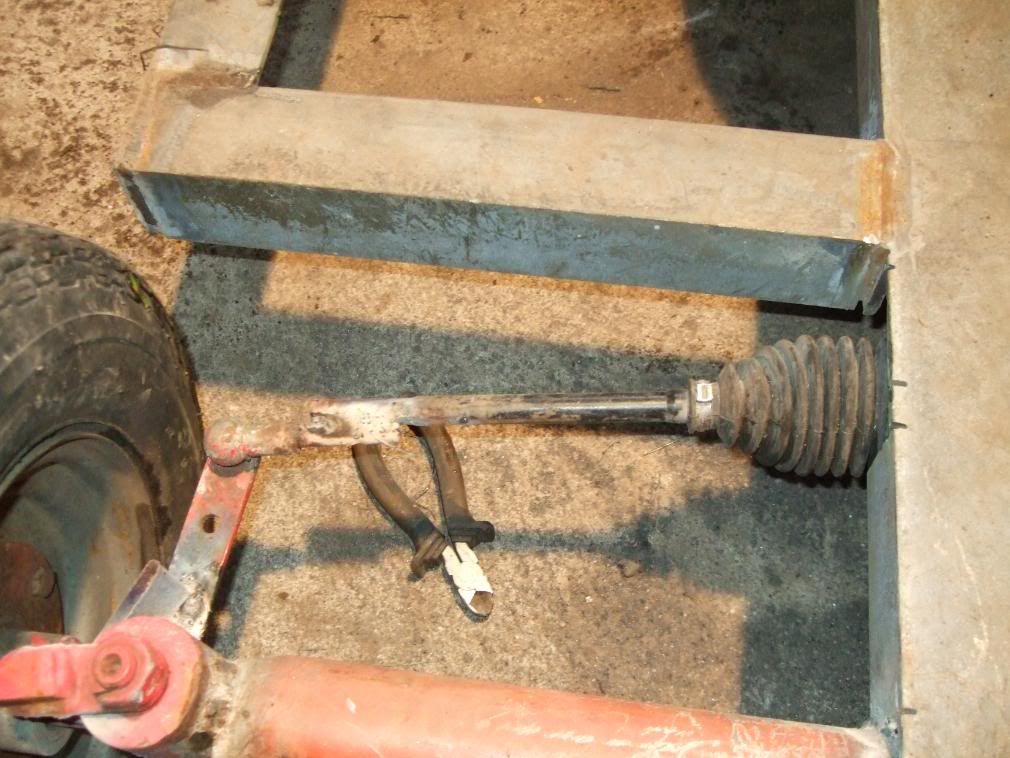

tannstanga
ved hjulet

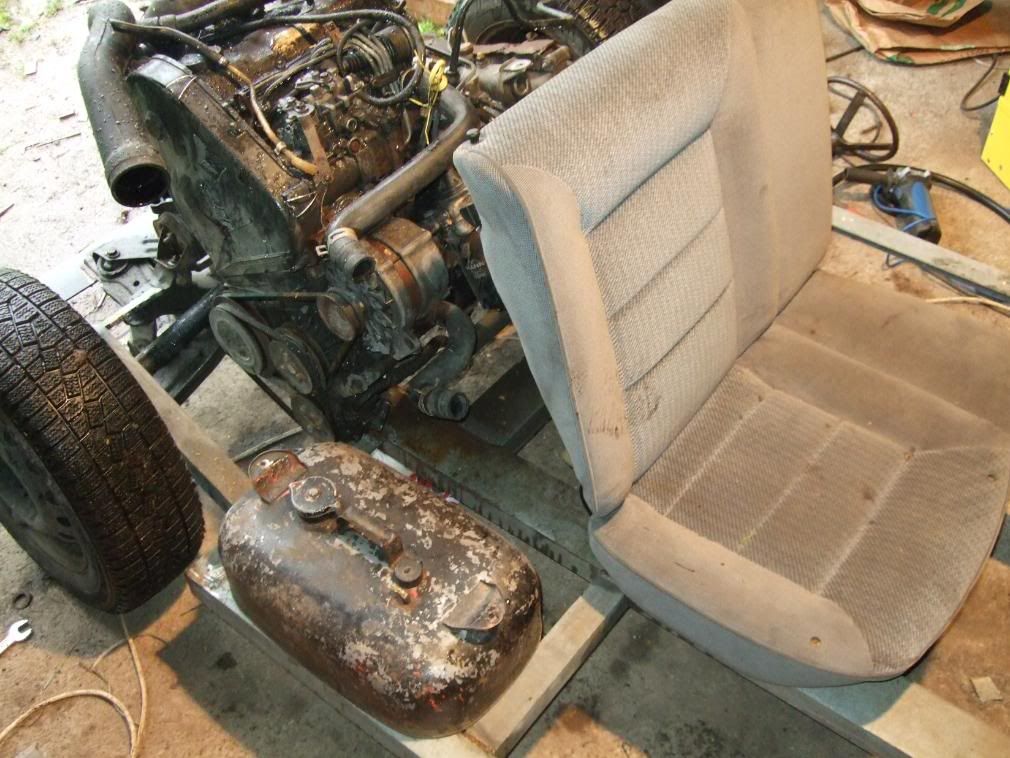

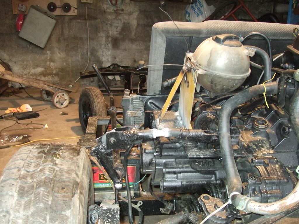

setet er montert og dieseltank er på vei til å komme på :P

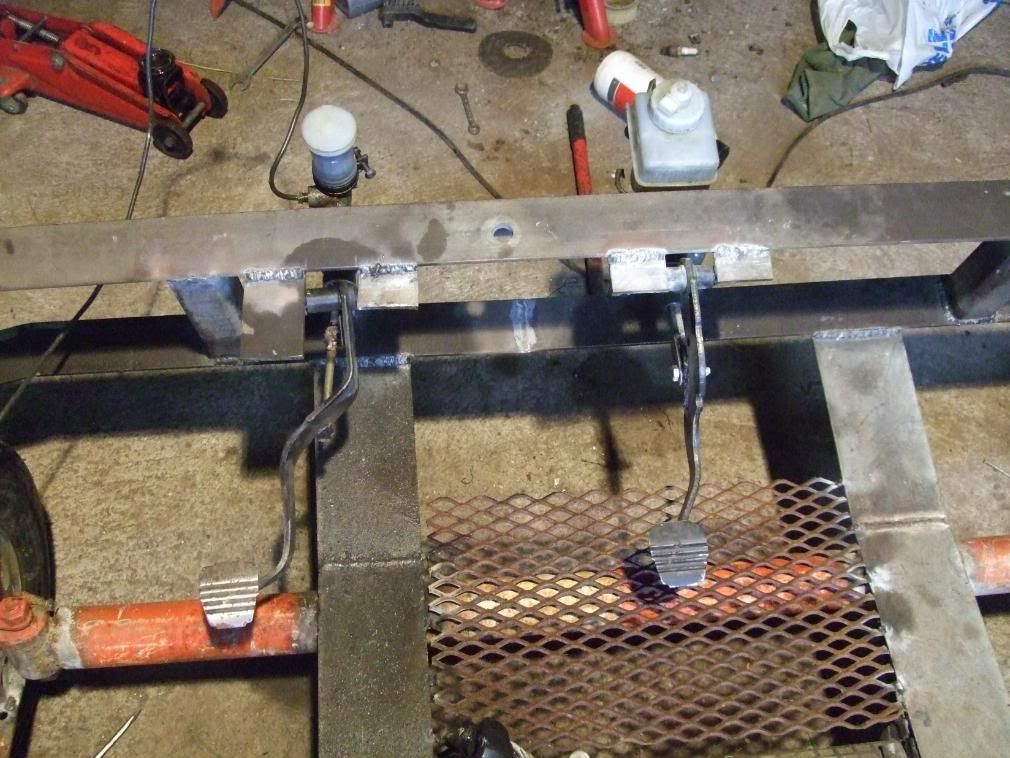

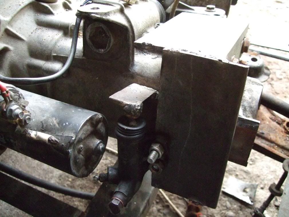

hydraulisk cluth er lagt
update 15/09-08
ratt og pedalar er lagt

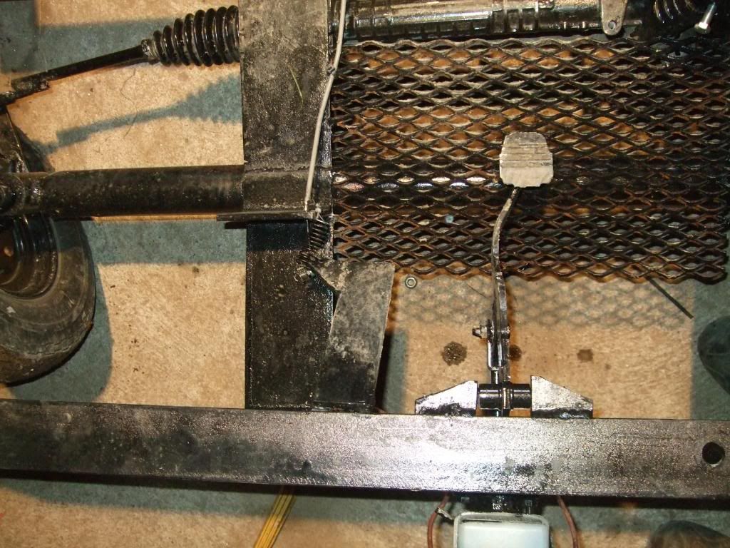

pedalane
power filter fordi den originale luftfilterboksen er øydelagd og fordi det skal sjå tøft ut :P

gir, batteri og kontrollpanel

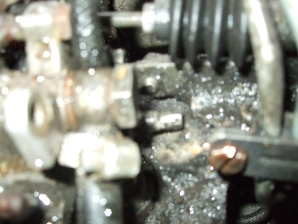

Den som har skrutrekkerspor og 13mm kontramutter. Sitter under gasswirebraketten, retning bakover. Er en plombe på den. Skru til det ryker fælt! Må kompansere med å skru ned tomgangen litt ved å slakke litt på stopperen til gassbraketten..

det der kommer ikke til å holde! hadde jeg vært deg hadde jeg nokk starta med et LITT bedre ramme design og skikkelig styring. Sveisinga di bør du være nøye med væffal når det gjelder motorfestene..
for driter du deg ut litt og denger inn i en jordvoll eller hva det måtte være så kommer den motoren etter deg, er du heldig stryker du med uten å føle smertene

skal godt gjerast å dra motoren av ramma, for då skal du dra me deg hjuloppheng og alt, men der eg kjøre er det ikkje så lange strekning att det er ikkje så farlig.
