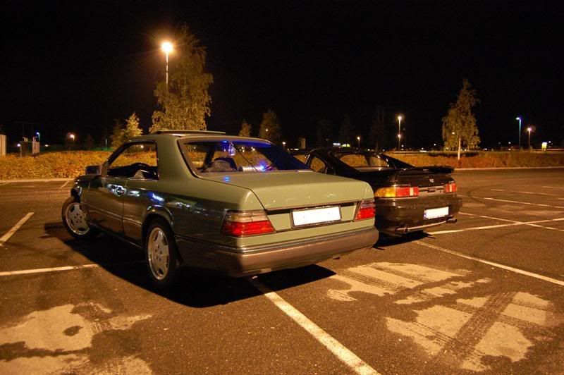

Hei har en Mercedes Benz som trenger litt pleie av noen eksperter, har renset lakken for hånd og prøvd å få bort de verste swirs og riper i lakken for hånd men jeg vet at det er bedre å sette bort bilen å få dette ordnet. har nemlig ikke tid akkurat nå og ønsker bare å få den klar før vinteren slår inn slik at det blir " enkelt " å få den bra når våren kommer igjenn;) lakken er ikke så alt for ille, men på en 18 år gammel bil har tiden tatt sitt og da jeg startet på den ble den utrolig myyyye bedre.
Så lurer på om det er noen som vet om en bra plass som gjør dette bra og sikkelig til en ikke så alt for dom sum. ser for meg en 2000 kr på å få lakken proff rubbet, og polert til den beste glans som er mulig...
kan legge ut et bilde av den som ikke er tatt så alt for lenge siden..
min og en komis sin MR2. min e da en M-B 230 CE 1990 mod. har gått 170.000 og ble henta fra tyskland i 1998 æ har eid den sia Mars i år.. alt av tyske papira e i hanskeromme samt fortollings papir og service bok;) så go bil jah..
