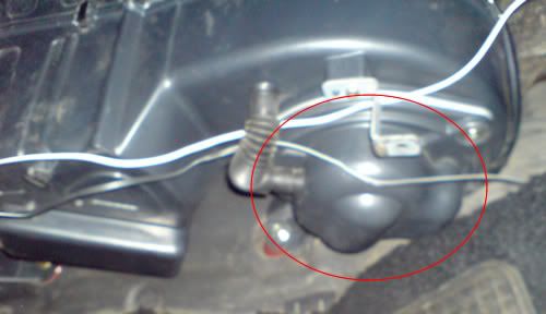

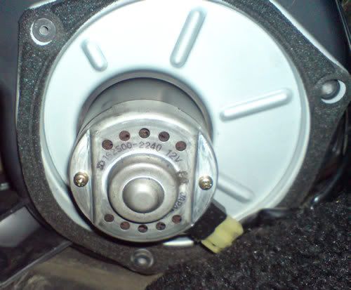

Sånn så det ut da jeg fjernet det dekselet som ble holdt på plass av de 3 skruene som nevnt tidligere:
Den motstanden må vel da befinne seg et eller annet sted opp ved bryteren? Jeg fulgte kabelen fra vifta oppover, og den er ikke innom noe sted på tur opp og langs hele viftehuset, bakom radiokonsollet, og videre oppover i dashbordet - før jeg mistet den av synet.
Og da blir spørsmålet; Hva må demonteres (les: røskes ut) for å komme til langt der oppe??
