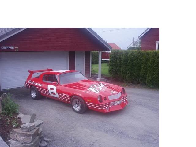

De som er gjort med bilen er:

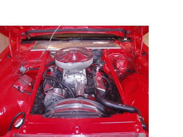

Motor 350 som er borret til 383 satt in 400 veiv som er herdet og ballansert i blokka en såkalt stroker motor
De er lunati alu råder, keat black smidded stempler, dart 2 sportsmann topper, blureiser rullecam ,og crayn rulle vipper. På toppen sitter en B&M kompressor å en 850 Holly gasser
Girkasse: er en th400 med manuelt ventil hus å shift kit den har og motsatt giring
Bak aksel: er en 32 splain ford 9” kortet å bygget for camaro

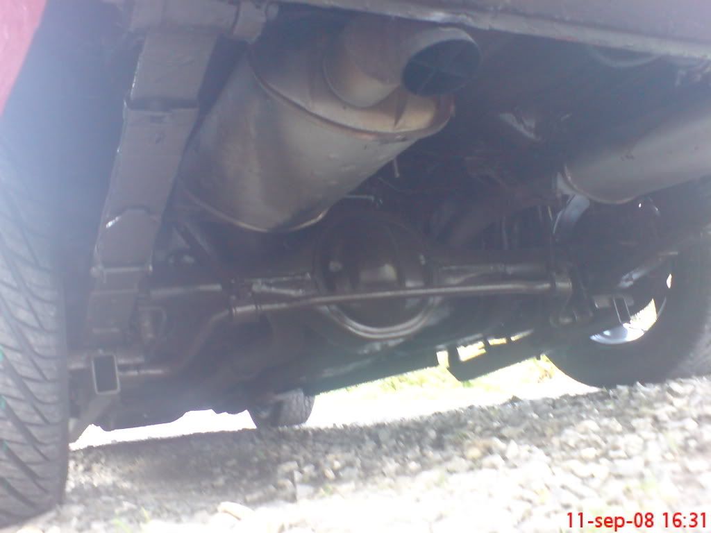

Understell: polyoritan foringer, koni dempere, subframe konektors er montert + traction bars

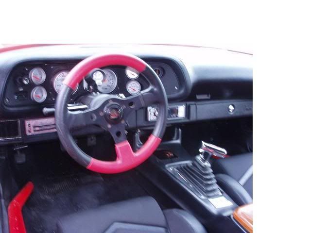

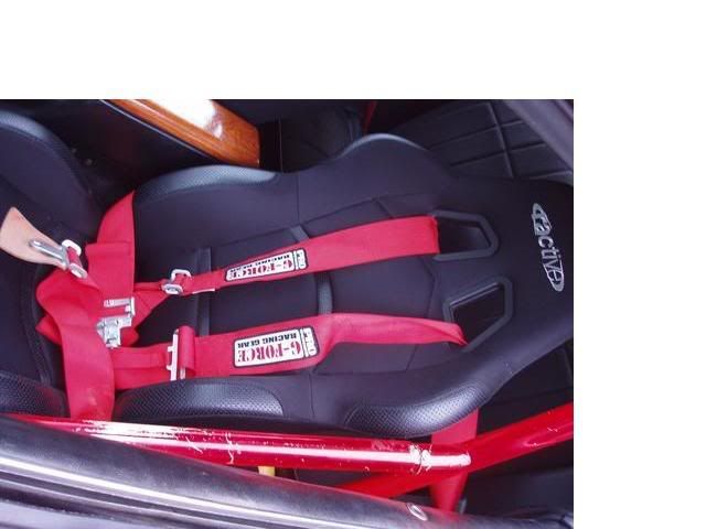

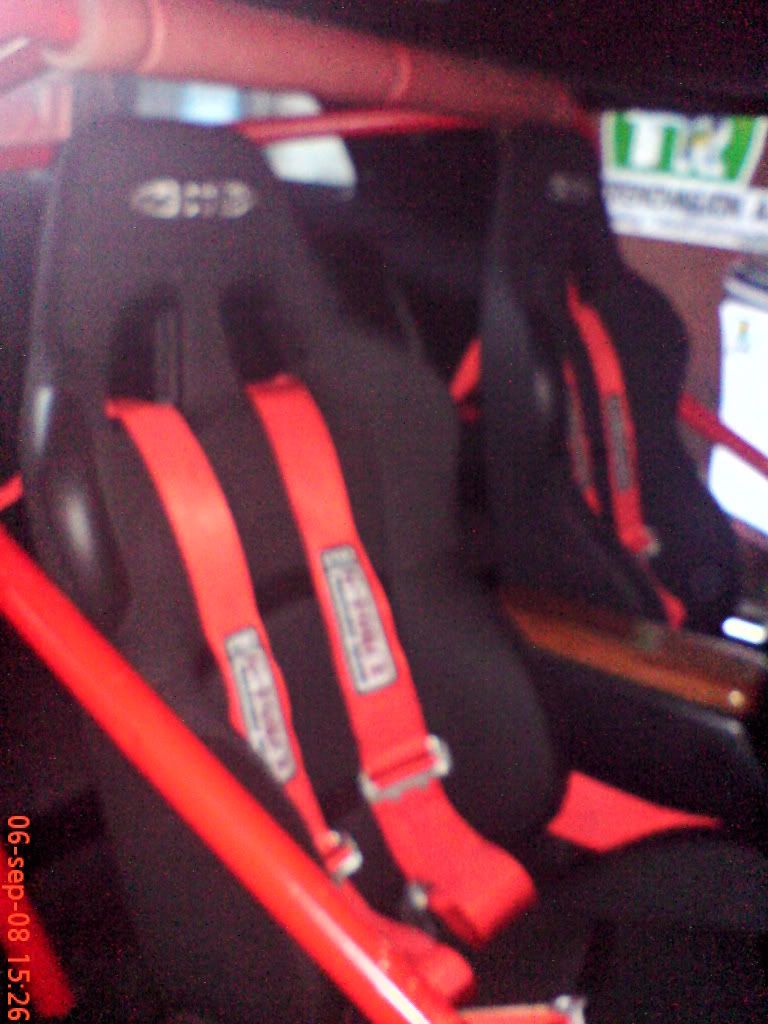

Innterjør nye racing stoler, 5 pungt seler, 2x10 subb, mega shifter, å autometer instrumenter + msd shift light
Utvendig: lakk, ny grill og soting av bak lykter.
