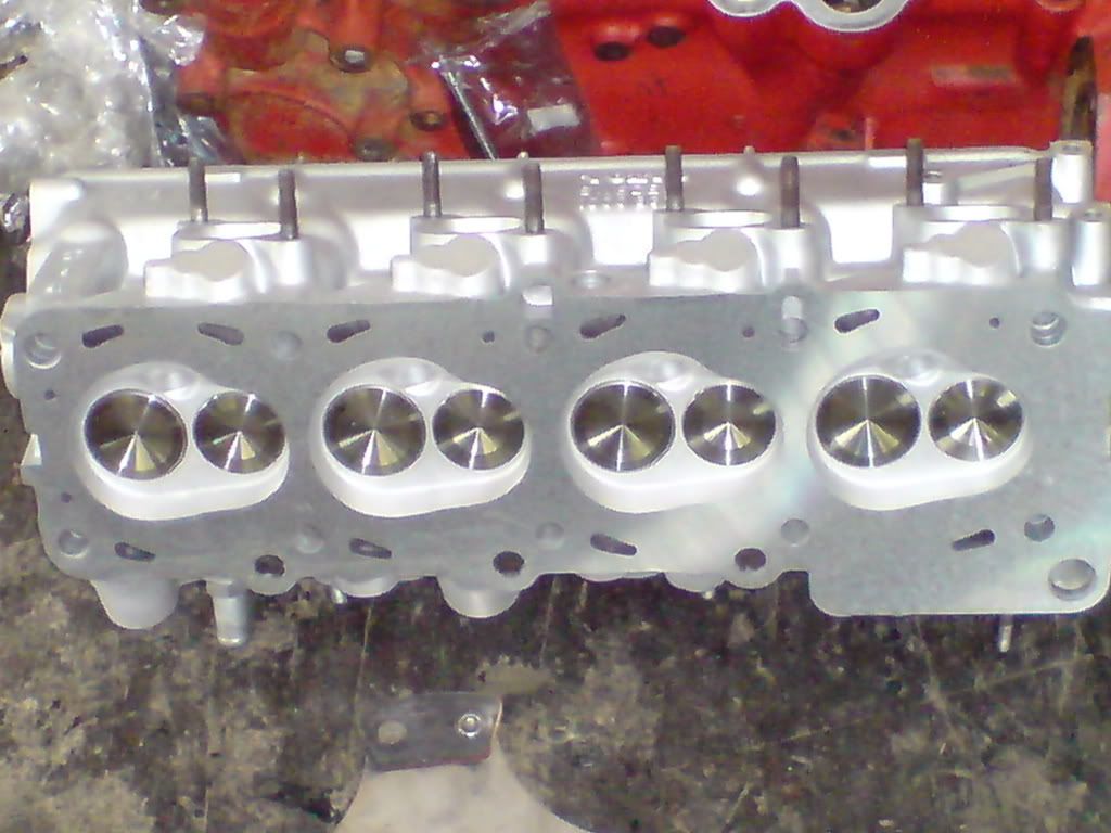

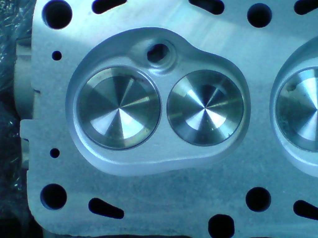

Freste ut forbrenningsrommene med en liten håndholdt luftdrevet rettfres.
Freser ut rundt ventilene og ellers for å få rommet større. Både for senking av komp. og bedre fylling av sylinder og blanding av luft/bensin.
Er sef. et must viktig å få alle rommene identiske og like store.
Ett par bilder av en 531 med 44/40 rustfrie ventiler som jeg freste ut litt av rommene på. fullt mulig og ta mye mer som jeg gjorde på 405 toppen. men har ingen bilder av den. Men du ser det er mer avrundet.
