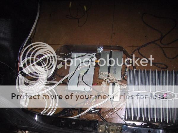

Har begynt å teste litt forskjellige ting (måtte ha lyd i bilen..), spiller inn frontsett, prøver tv-tuneren jeg har kjøpt av nismo
og litt sånn. Får ikke den helt til enda da men..
Storfornøyd med frontsettet og dørene! :D
Spiller bra syns jeg!
Har lakkert all mdf med 2-3 lag lakk før den endte i bagasjen.
Blir en hylle til i brønnen.
Det blir noe ekstremt med kabler til slutt! Dette er jo bare en brøkdel.. Som dere ser er alt veldig foreløpig.. ;)

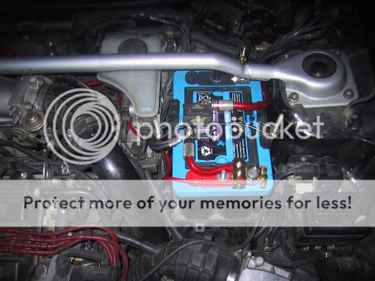

Da har jeg kjøpt nytt batteri foran, litt foreløbig kobling enda.
Tok seg ut syns jeg i grunn. :) Blir bra dette når jeg får dratt/skjult kablene skikkelig osv.

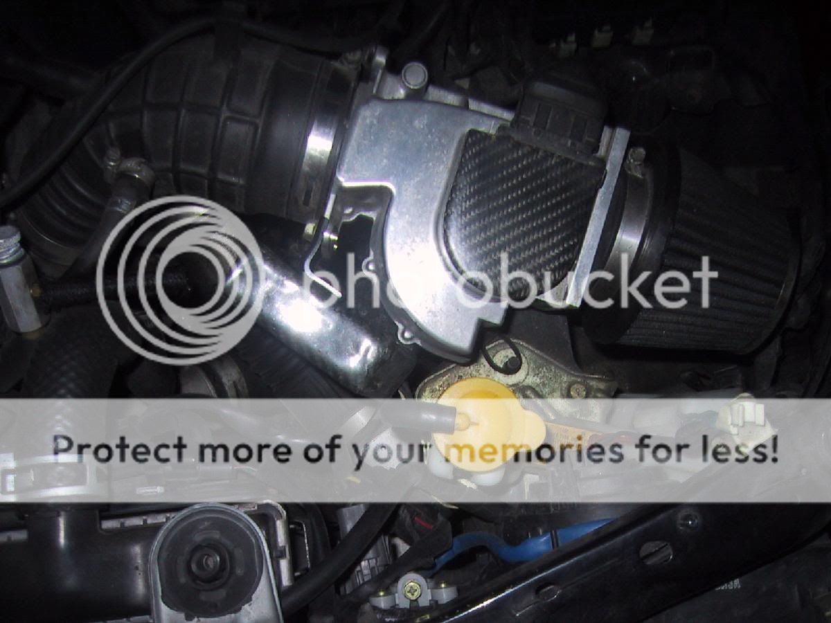

Tok bilde av luftmengdemåleren min også når jeg var fremme der med kameraet.
Styrte litt med den da jeg kræsja girkassen for en tid tilbake. Har bare pusset den hittil, må vel polere den når jeg får tid og carbonen mangler skikkelig klarlakk. Men det er stereo som er prioritert for tiden da så..
